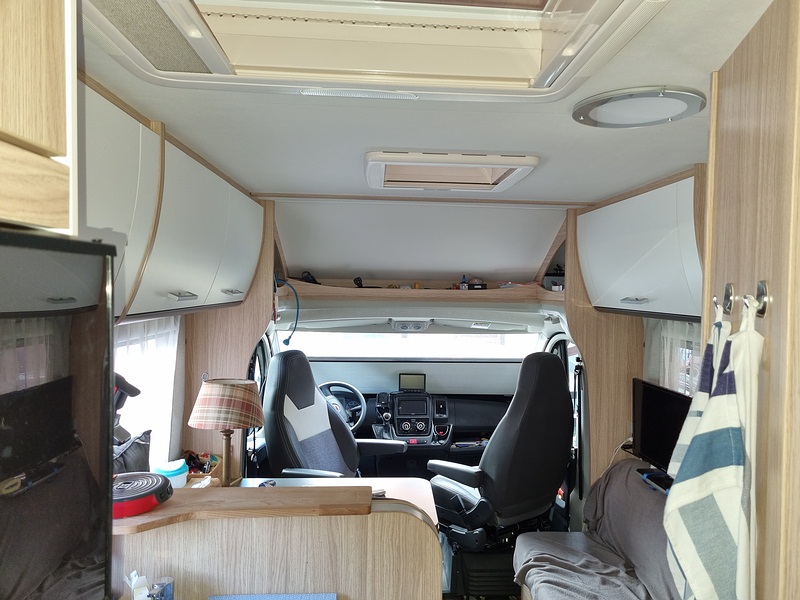

Beiträge: 2630
Re: Große Panorama-Dachfenster
Travelboy hat geschrieben: So 1. Aug 2021, 09:51
Und Nachts machen wir das Plissee immer dicht, da wir bei Licht schlecht schlafen können und die meisten SP haben ja die tollsten Flutlichtanlagen die die ganze Nacht über in unser Schlafzimmer scheinen.
Über dem Alkoven kann ich auf das Panorama verzichten.
120x90 cm aus Glas. Siehe Foto.
Bringt nur Hitze rein und lässt sich nicht öffnen.
Werde ich vielleicht bald von innen verschließen
und den 5cm dicken Rahmen wegmachen.
In der HS ist das aus Kunststoff zu öffnende Dachfenster super.

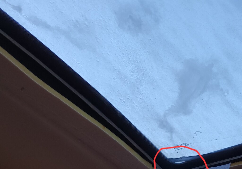

Beiträge: 2630
#53
AlterHans hat geschrieben: So 1. Aug 2021, 13:12
Frage mich oft ob diese großen, oft auch gewölbten Panorama-Dachfenster nach vielen Jahren noch dicht sein werden.
Nein.
Es ist kein Riss/Schaden zu erkennen. Nach 11 Jahren plötzlich Wasseransammlung innerhalb der Doppelglasscheibe in einer Ecke. Womo steht leicht schräg.
Bei Sonnenschein verflüchtigt sich die Feuchtigkeit.

Birdman
Beiträge: 994
Wohnort: Oberbayern
#56
Beitrag von Birdman »
Snowpark hat geschrieben: So 7. Jan 2024, 11:13
Es ist kein Riss/Schaden zu erkennen. ...
Ist das ein Eura?
Martin (Birdman)
Beiträge: 2630
#57
Birdman hat geschrieben: So 7. Jan 2024, 13:26
Ist das ein Eura?
Ja, Eura Terrestra 570 HS.

Beiträge: 994
Wohnort: Oberbayern
#59
Snowpark hat geschrieben: So 7. Jan 2024, 13:55
Hatte ich schon fast befürchtet, dann habe ich leider eine schlechte Nachricht. Das ist bei den Panaromascheiben von Eura wohl ein häufiger auftretendes Problem, die Verklebung zwischen den Scheiben ist defekt. Uns hat es vor 9 Monaten erwischt, bei Dauerregen war der Himmel plötzlich rund um die untere Ecke feucht, unser Eura ist Baujahr 2014. Auch unser Händler kannte das Problem und hat mir 5 Minuten nach Anruf sofort das Standardangebot geschickt. Man kann die Verklebung wohl nicht reparieren oder auch die Dichtung rundrum ausbessern. Die Scheibe muss getauscht werden, Kosten ca- € 3.200.- Unser Händler deklariert das als Glasbruch, entsprechend hat die Kaskoversicherung das abzüglich unserer € 1.500.- Selbstbeteiligung übernommen.
Die Scheibe muss im Werk bestellt werden, bei uns hat es etwa 4 Wochen gedauert. Wenn Dein Mobil nicht überdacht steht, solltest Du als erste Maßnahme bei trockenem Wetter die Scheibe an den Rändern großzügig mit Panzertape abkleben, damit keine weitere Feuchtigkeit eindringen kann. Ansonsten hast Du beim nächsten Stark-/Dauerregen irgendwann einen feuchten Himmel.
Martin (Birdman)
Beiträge: 8593
#60
Sieht bei uns genauso aus. Ende September trat das auf.
z.Z. ist es gefroren und auch nicht mehr geworden.
