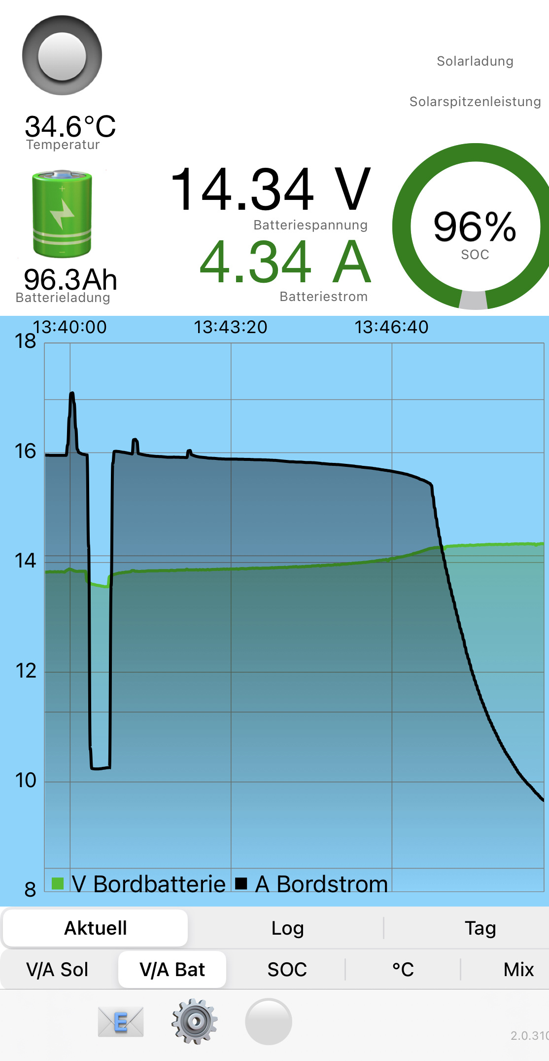

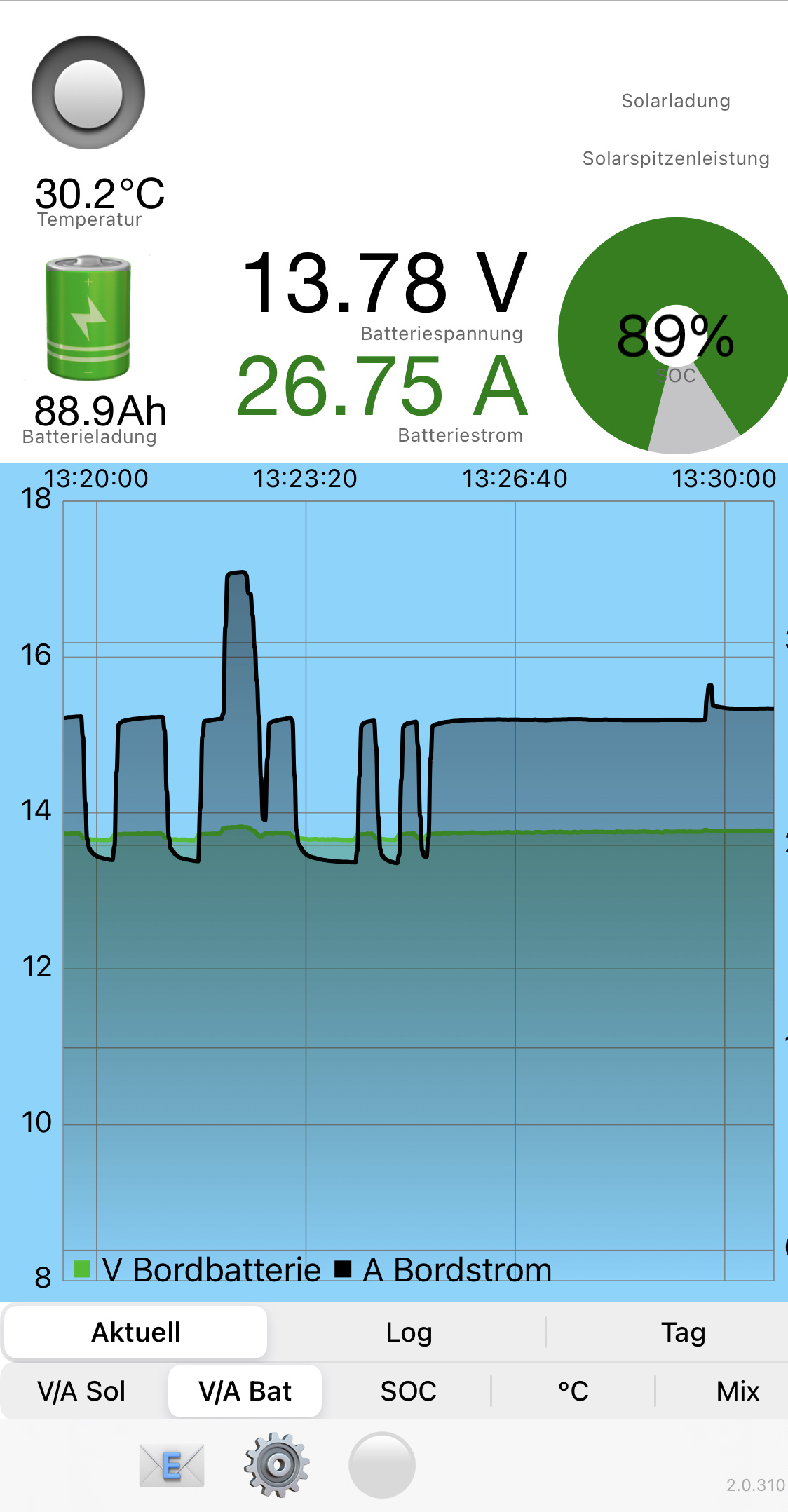

Kurz OT vorweg. :-) Ich nutze ja seit kurzem nen MacBook und versuche hier jetzt mal nen Beitrag mit Bildern. :-)
Ich fahre ja auch nen 2020er Duci mit iLiMa. Dazu zwei 25A Schaudt Ladebooster, 1 x direkt B1 zu B2, und 1 x über den EBL mit Kühlschrank Versorgung. B2 ist eine 100aH LiFePo4 mit BlueBattery Batteriecomputer Überwachung.
Gestern sind wir von den Nordsee mit teilentladener B2 nach Hause gefahren. Tempomat eingeschaltet. Folgendes Bild zeigt sich bei der Ladung:
Die Stromstärke schwankt immer wieder zwischen 20 und 26A. Einzig wenn ich den Tempomat ausschalte und bei eingelegten Gang rollen lasse (Motorbremse) steigt die Stromstärke auf 33 A. 16-17 A max. zieht schon der Kühlschrank. Passt also.
Später dann zum Ende sieht es so aus:
Ganz links vom Gas gegangen aufgrund Verkehr, beim Beschleunigen fällt die Stromstärke dann deutlich ab und pendelt sich dann wieder bei 26A ein.
Rechts wird dann die Ladeschlussspannung von 14,4V erreicht und die Stromstärke fällt ab.
Sieht eigentlich alles recht plausibel aus. Jedoch ist die iLima wohl sehr eigenwillig und der Stromstärke schwankt recht deutlich. Trotzdem war meine zur Hälfte geleerte Batterie nach knapp 2 Stunden wieder voll geladen.
Und wie es aussieht, komme ich mit dem MacBook gut zurecht. :-)

DerTobi1978 hat geschrieben: Mi 5. Jan 2022, 14:13
Hast mal probiert ob die Stromstärke auch so schwankt wenn du eine Weile ohne Tempomat fährst und Gas gibst?

Tobi, weisst du ob deine Booster spannungsgesteuert oder mit D+ einschalten?
viewtopic.php?t=3701
Beiträge: 4059
Re: Ladebooster ja nein
#56
Ich vermute folgendes, im Schubbetrieb lädt die Lima mit 14,xxV und der Booster lädt, beim Tempomat und wahrscheinlich auch beim normalen Gas geben wird die Regelung der Lima die Ladung unterbrechen, folglich sinkt die Spannung und der Booster schaltet eventuell ab oder reduziert die Ladung, wenn der Booster spannungsgesteuert ist. Ich kenne den Schaudt nicht und konnte es auch nicht herauslesen, aber z.B. mein votronic braucht spannungsgesteuert mehr als 13V.

Doraemon hat geschrieben: Do 6. Jan 2022, 12:08
Ich vermute, dass es so läuft, wie du es beschreibst. Aber eigentlich auch egal. :-) die Batterie ist bisher immer in angemessener Zeit bei Ladeschlussspannung voll geworden.
