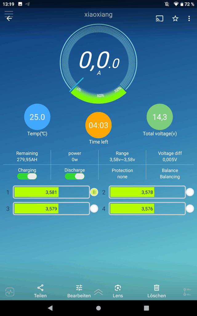

Ich habe noch einen Screenshot von August 2022 gefunden, also 14V hatte ich auch bei 100% wohl nie.
Re: BMS Tool/Apps für Xiaoxiang BMS (wie Liontron) und andere BMS
Schade das die 4 Zellen ausgeblendet sind das gehört dazu.
Wenn diese Batterie nicht ihre Endgültige Spannung erreicht kannst sie zurück geben wenn noch Garantie vorhanden ist.
So sieht meine Batterie aus.
Nur zum testen lasse ich 14,6V zu, kann aber jeder machen wie er will liegt ja noch im Rahmen vom möglichen.

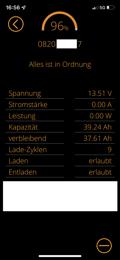

So, dann bringe ich Euch mal auf den nächsten Stand ..
Ich habe ja gestern den 40Ah Akku mit meinem 20A Ladegerät bis auf Anschlag im Modus GEL-Batterie 14,2V geladen, heisst das Ladegerät hat den Ladevorgang gestoppt, auf das Ausbalancieren habe ich nicht gewartet.
Der Liontron-App zeigte 100% geladen. Bei den Zellspannungen viel mir auf während des Ladens einige Zellen 3,50V bis 3,55V aufwiesen und Zelle3 ab 3,40V den Rückwärtsgang einlegte und sich bei 3,35V einpendelte bevor das Ladegerät in Erhaltungsladung über ging.
Ich habe dann für einige Sekunden meine meine Tiefkühltruhe eingeschaltet, um etwas Strom wieder zu verbrauchen.
Mit diesem Ladezustand wollte ich jetzt erst einmal prüfen, ob die in den Apps angezeigte (Rest-)Kapazität stimmt oder einfach nur die max. Kapazität im BMS falsch eingestellt ist.

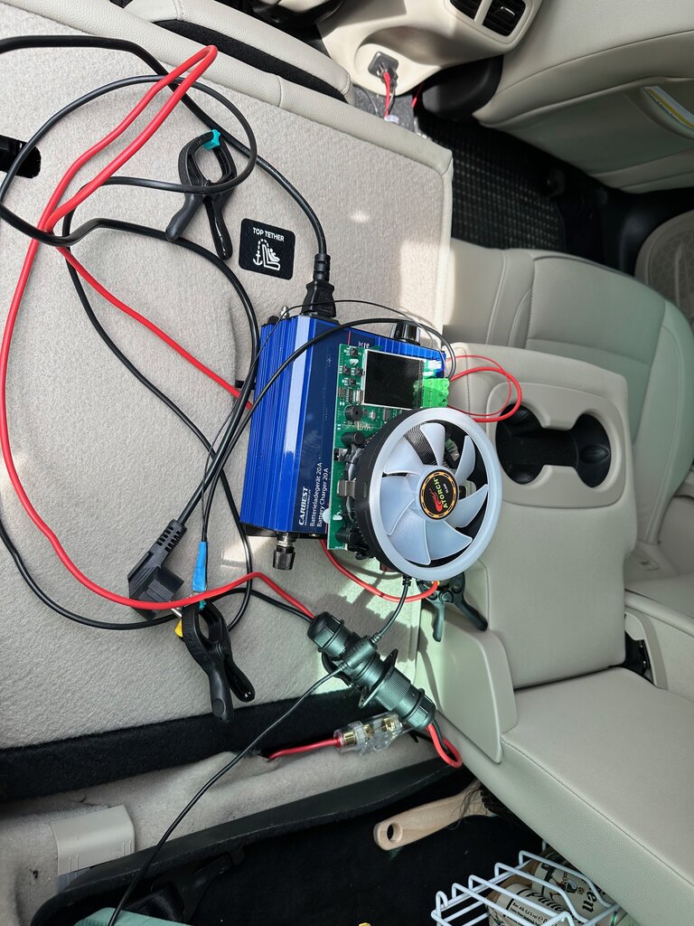

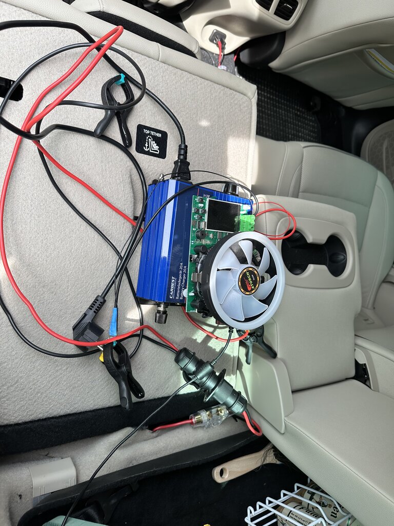

Zum Entladen habe ich eine elektronische Last angeschlossen ( Der Dicke Ventilator auf dem blauen Ladegerät):
Entladen habe ich Anfangs mit 6A und habe später wegen Zeitmangel auf 7A erhöht.
Ich habe manuell bei einer Restkapazitätanzeige von 0,5Ah/1% Ladung abgeschaltet.

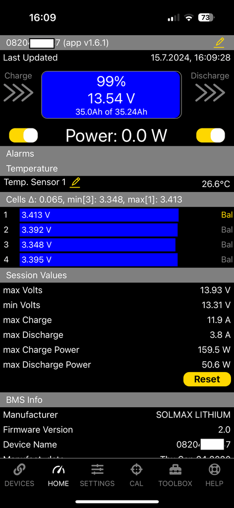

So, heute habe ich alles gegeben, aber leider ohne Erfolg.
Akku erst mit dem Ladegerät geladen und dann mit dem Labornetzteil noch mal 45min. ein paar mAh nachgedrückt.
(Akku immer noch im Auto)
Zelle1 ist die einzige Zelle die ich bis auf 3,6V "aufgepumpt gekriegt habe, Zelle3 kurzzeitig mal bis 3,4V und dann runter auf 3,365V.
Die Nachgeladenen Ah/mAh wurde im Übrigen nicht mehr zur geladenen Kapazität hinzugezählt. Die blieb bei 100% Ladung und 34,9Ah von 35,02Ah stehen.
Ich habe an den Einstellungen vom BMS nicht rumgespielt, also nichts geändert und gespeichert.
Ich habe kein gutes Gefühl dabei, weil mich so einige Sachen wundern.
Warum zeigt mir die App 100% geladen an, wenn die Zellenspannungen alle im Bereich 3,4V liegen?
Ab 3,4V sollte die Zellen auch beim Laden Balanciert werden, wenn mehr als 35mV Unterschied bestehen.
Die Anzeige "Balance" erschien bei Zelle1 erst bei >3,6V also die Ladung wegen Überspannung schon gestoppt wurde. In der App Overkill-App ist der Schalter "ballancieren nur beim Entladen" auf off!
Wo ist die abgeleitete Energie hin, die Spannungen der anderen Zellen haben sich nicht erhöht.
Bedeutet bei diesem BMS balancieren das die zu viele Energie einfach nur "verbrannt wird"?
Screenshots packe ich später rein, für heute bin ich fertig.
Ich überlege noch, ob ich das jetzt einfach alles mal so hinnehme oder den Akku mal öffne und das balancieren manuell versuche.
Gruss Hansi
Gruss Hansi
Geringe Ströme werden systembedingt nicht oder schlecht erfasst, darum werden diese weder addiert, noch subtrahiert.
Einzige Möglichkeit die ich sehe ist auseinander bauen und mit einem aktiven Balancer versuchen zu balancieren.
Das eine Zelle eine Macke hat und nie wieder zu 100% wird ist ja klar. Die Frage ob sich der Aufwand am Prime Day lohnt musst du selbst entscheiden.
