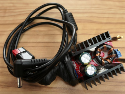

Unsere Lösung sieht so aus:
22 Ah LiFePo-Akku und passende Step-Up oder Down-Netzteile als Ladegerät.
Bei nichtgebrauch, hängt der Akku mit an den Aubauakkus.
Und für USB eine kleine Powerbank. Laut angeb mit 200 Wh.
Preis unter 200,00 € für alles.

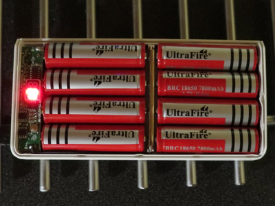

Hallo Steffen
Ich hatte mir so eine ähnliche "Powerbank" zugelegt, da es einen 24V Ausgang hatte, passt ohne Umformer und Wandler an meinen Cpap-Aperat und liess sich mit Solar, 12V und 230V laden.
Was ich nicht verstehe und sicher auch nicht verstehen will, warum man aus X Volt DC, 230V AC macht um dann mit einem Ladegerät aus 230V DC wieder Y V DC zu machen um etwas zu laden.
Das ist für mich so, als ob ich aus einem Stück Schinken Würfel schneide um daraus dann Formfleisch zu machen, welches ich dann durch den Wolf drehe damit ich das dann als Hack in eine Nudelsoße mache.

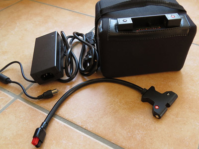

Da hast Du nicht ganz Unrecht. Aber leider gibt es für die Bosch Akkus keine DC-Ladegeräte. Die gab es wohl mal, sind aber jetzt nicht mehr zu finden. Mir wäre es auch lieber, wenn ich die Akkus einfach an der 12V-Dose laden könnte. Dann würde ich lieber in mobile Splarmodule investieren, damit die Batterien schneller wieder geladen sind.Sparks hat geschrieben: So 27. Mär 2022, 19:17Was ich nicht verstehe und sicher auch nicht verstehen will, warum man aus X Volt DC, 230V AC macht um dann mit einem Ladegerät aus 230V DC wieder Y V DC zu machen um etwas zu laden.

Wurde im RMT schon mal diskutiertbeppo hat geschrieben: So 27. Mär 2022, 20:18Aber leider gibt es für die Bosch Akkus keine DC-Ladegeräte. Die gab es wohl mal, sind aber jetzt nicht mehr zu finden.
- https://www.reisemobiltreff.de/viewtopic.php?p=58179&hilit=Power+Buttler#p58179
Power Buttler
- https://powerbutler.de/
- https://www.velostrom.de/erfahrungen-powerbutler-fuer-shimano/
