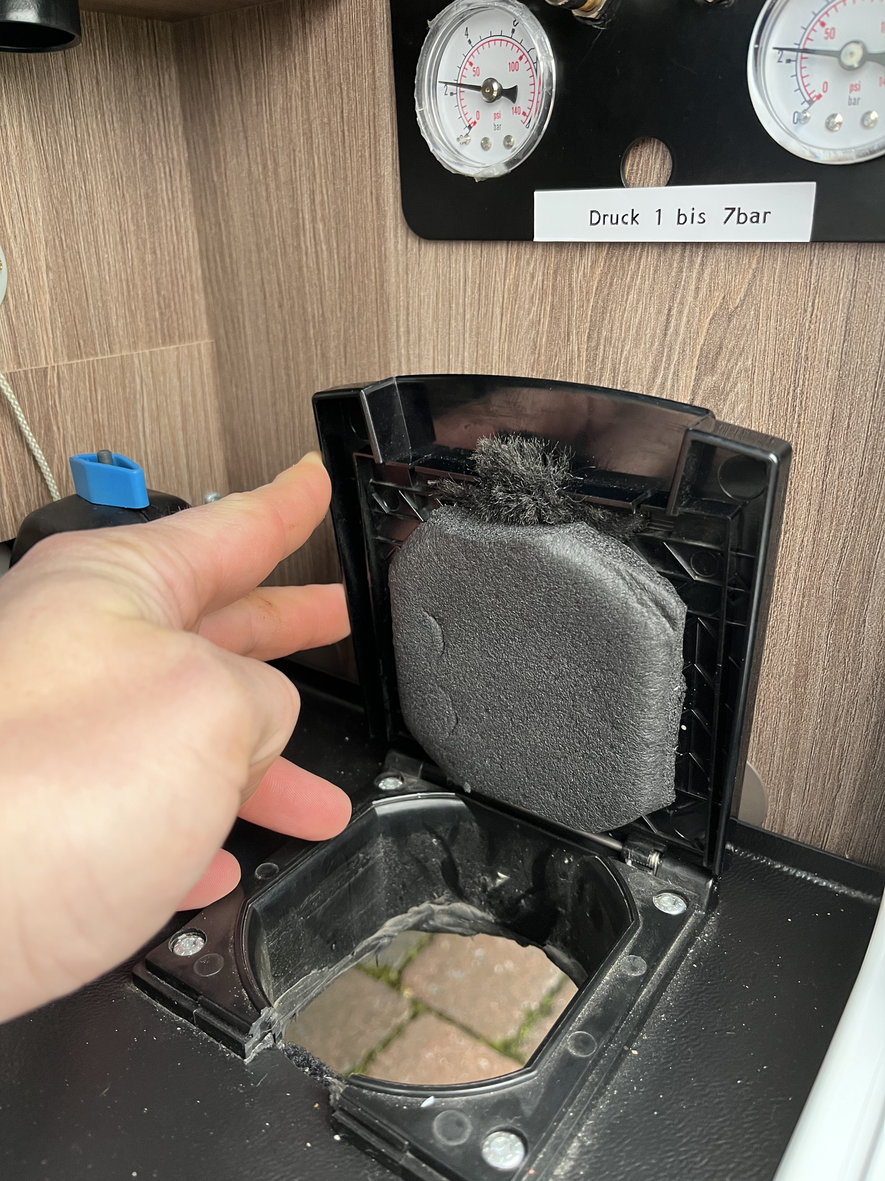

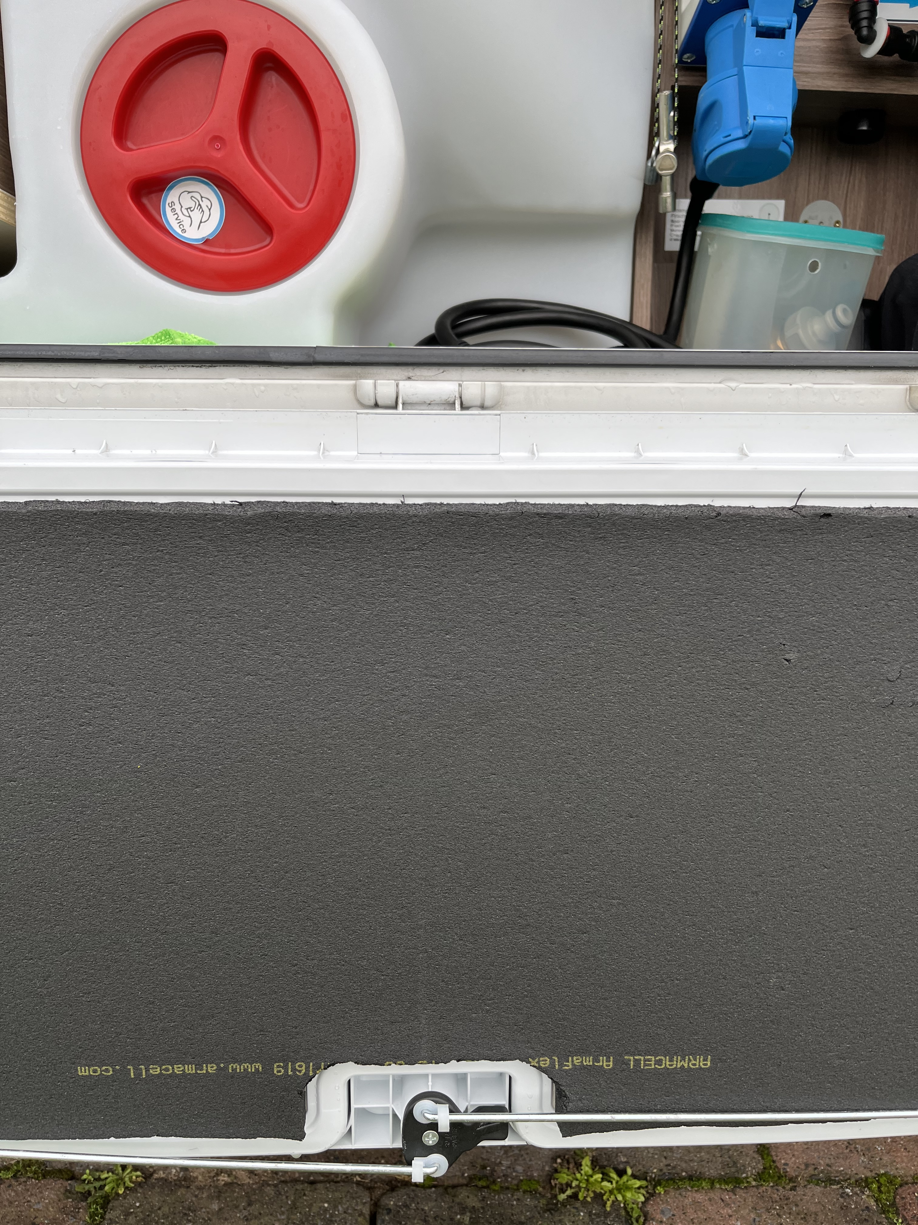

Ich habe x-trem Isolierung 10mm verwendet. Die ist nicht so empfindlich.DerTobi1978 hat geschrieben: So 16. Jan 2022, 21:07Original Armaflex ACE selbstklebend Dämmmatten 6mm/1m² Dämmung Isolierung Kautschuk - 1m
Hier z.B.

Re: Frostwächter macht uns Kummer und Sorgen..
Ich hatte noch Reste, als ich meinen Truma Heizkessel isoliert habe. Ging ganz gut, obwohl die ja sehr weich ist. Falls ich tauschen muss, würde ich dann auf die x-Trem ISO zurückgreifen.
