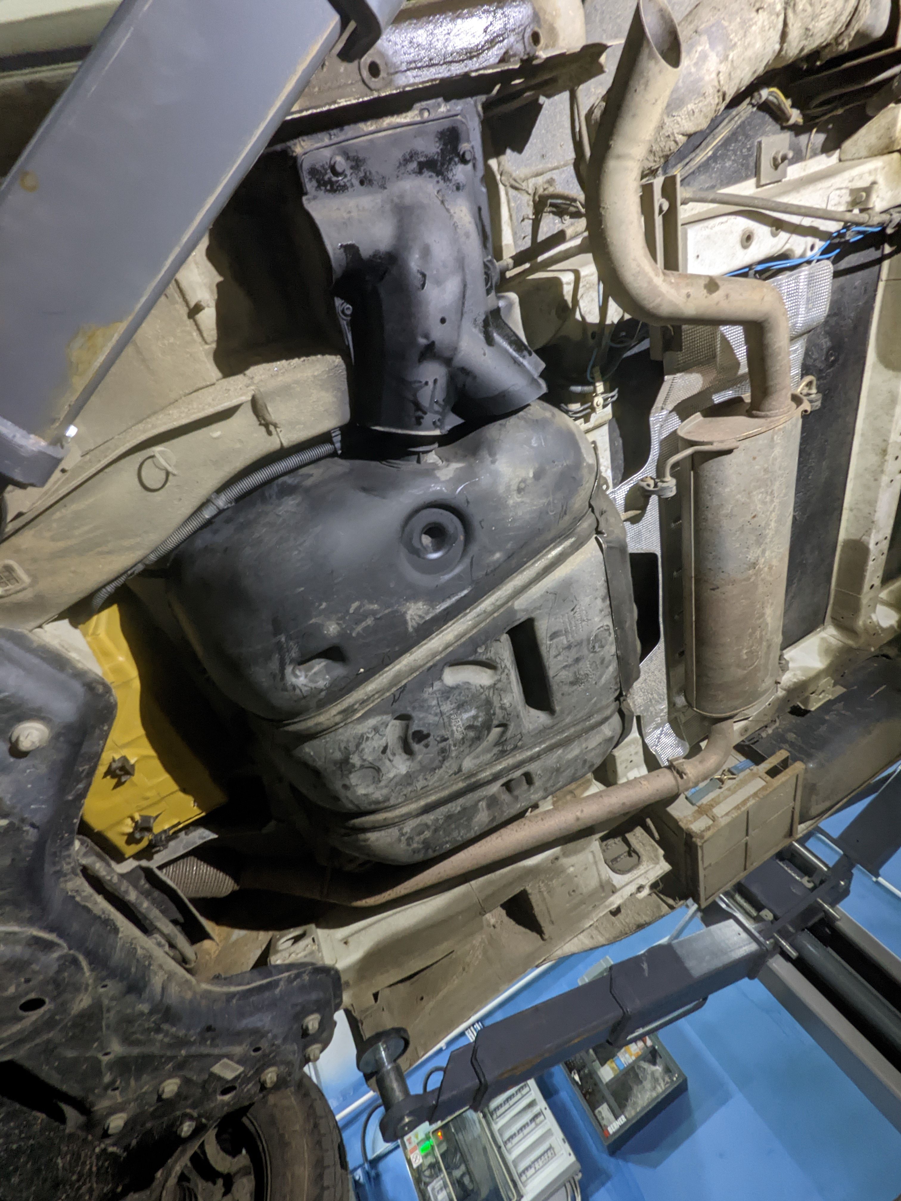

Heute war mal wieder ein netter "Kunde" da, der mich um Hilfe bei dieser Anpassung bat.
Die Deckel der Tankgeber sitzen wirklich sehr unterschiedlich fest. Dieser war dermassen fest, daß es richtig in Arbeit ausartete bis sich was bewegte.
Worauf ich noch hinweisen möchte: bitte benutzt mein Extraktionswerkzeug, denn damit ist das Röhrchen in Sekunden entnommen. Ansonsten brecht ihr mit Sicherheit die Kunststoffklammern ab, die danach im Tank landen.
Wenn Ihr keinen 3D-Drucker habt, fragt einfach bei mir per PN an. Ich fertige und sende Euch dann einen zu.
Der zweite HInweis gilt dem Gummiring. Heute rutschte er vom Tankstutzen und war vom Diesel maximal rutschig, sodaß er sich nicht wieder aufziehen ließ. Erst durch Entfettung mittels Bremsenreiniger blieb er willig im Sitz. Aufpassen, daß sich ein lockerer Ring nicht in den Tank verabschiedet, sonst muss man sich um Ersatz bemühen. Mit Glück bleibt er ja am Schwimmer hängen aber wenns ungünstig läuft...
Viel Freude am 90L-Tank,
Jörg
