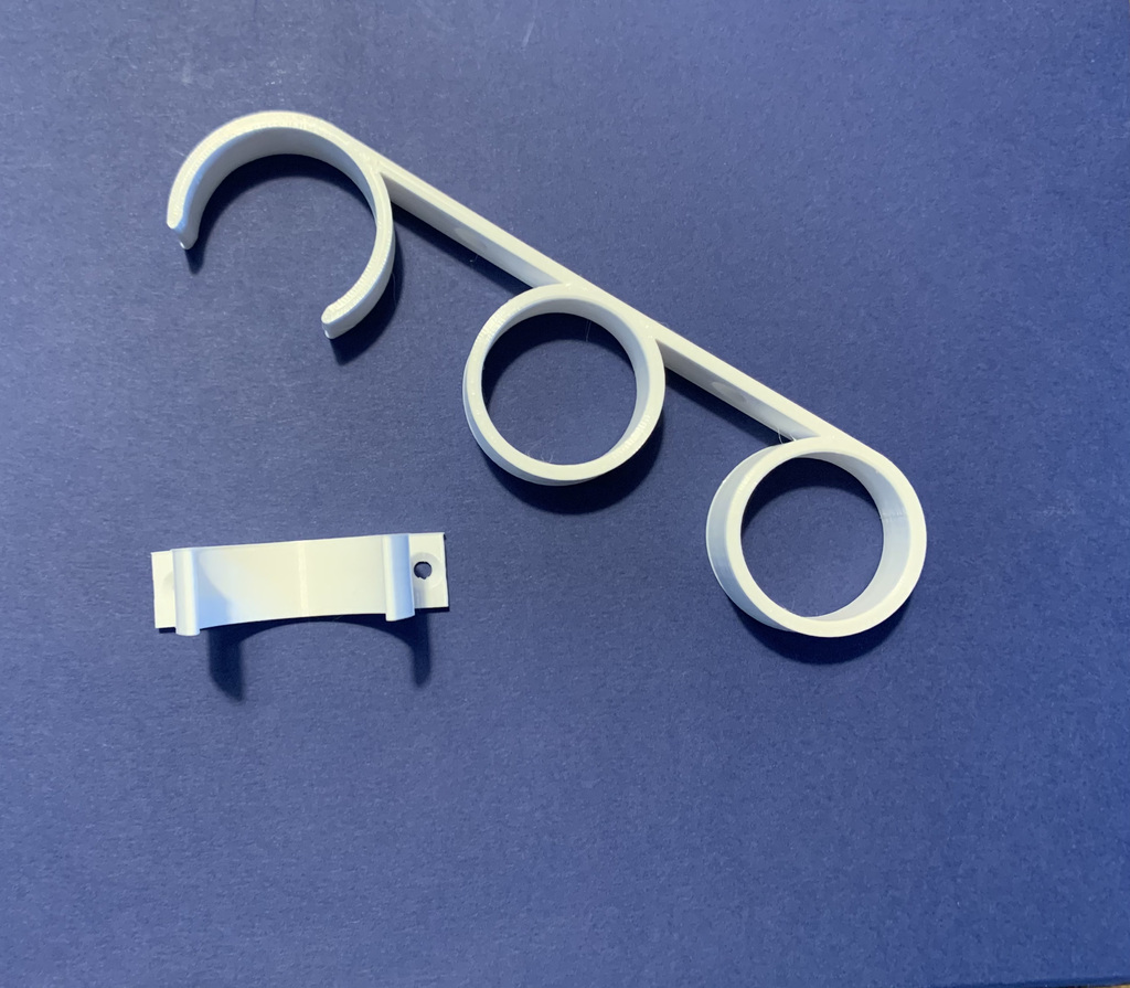

Hier eine weitere Kleinigkeit.
Es ging mir auf den Nerv, dass der Dyson Staubsauger nicht immer griffbereit war und wenn er geladen wurde auf der Küchenzeile rumstand. Also wurde dieser in den Kleiderschrank inkl. Ladeeinheit verbaut.
Komplettansicht
Für die Wandhalterung für den Dyson habe ich mich bei Thingiverse bedient: klick
Bei dem Wandhalter für die Tools habe ich es sehr einfach gehalten, waren 2 Minuten in Fusion
hier die dazugehörigen STL-Dateien:
Nun soll der Sauger auch immer automatisch geladen werden nach Gebrauch, jedoch nicht immer am Strom hängen.
Kurzerhand habe ich das vorhandene 12v-Ladegerät des Dyson zerlegt und kombiniert mit einem Delayrelais, welches ca. 99 Minuten Nachlauf hat, in ein eigenes Gehäuse verbannt. Solche Delayrelais kann man selber bauen oder findet man bei diversen Plattformen.
Hier Bilder von der noch nicht fertigen Ladeeinheit:
Jetzt wird der Sauger nach Benutzung in seine Halterung gesteckt und der Taster auf dem Gehäuse betätigt, fertig.

Re: 3D-Druck für das Wohnmobil
Deine beiden Halterungen vom Dyson sind spitze, sowas wollte ich mich auch schon zusammenschustern, aber mangels Ideen bisher sein gelassen? Verkaufst du die auch?

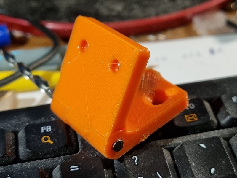

Habe mich mal mit Scharniere beschäftigt.
Kann man mit Fusion 360 gut selber konstruieren.
Beim selber konstruieren kann man gut seine eigene Maße berücksichtigen.
Das geht mit openscad auch, ist aber nicht so einfach.
Hier mal das Ergebnis, gedruckt mit PETG, Düse 240 Grad Bett 80 Grad, Füllung 50%
Eine Stelle ist nicht ganz sauber gedruckt, war noch falsche Einstellung.
Gut geworden. Ich finde das ein total spannendes Themenfeld und komme immer mehr in Versuchung
