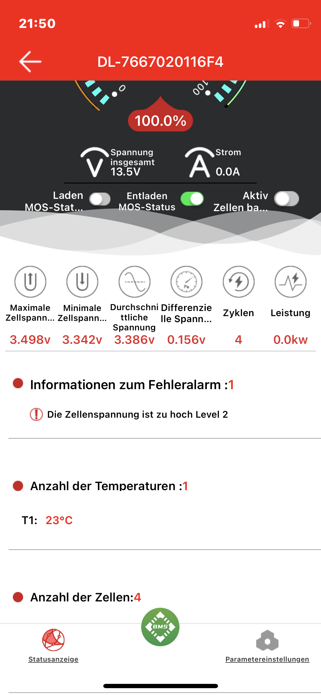

Wie sind den die aktuellen Einstellung und Werte des BMS?

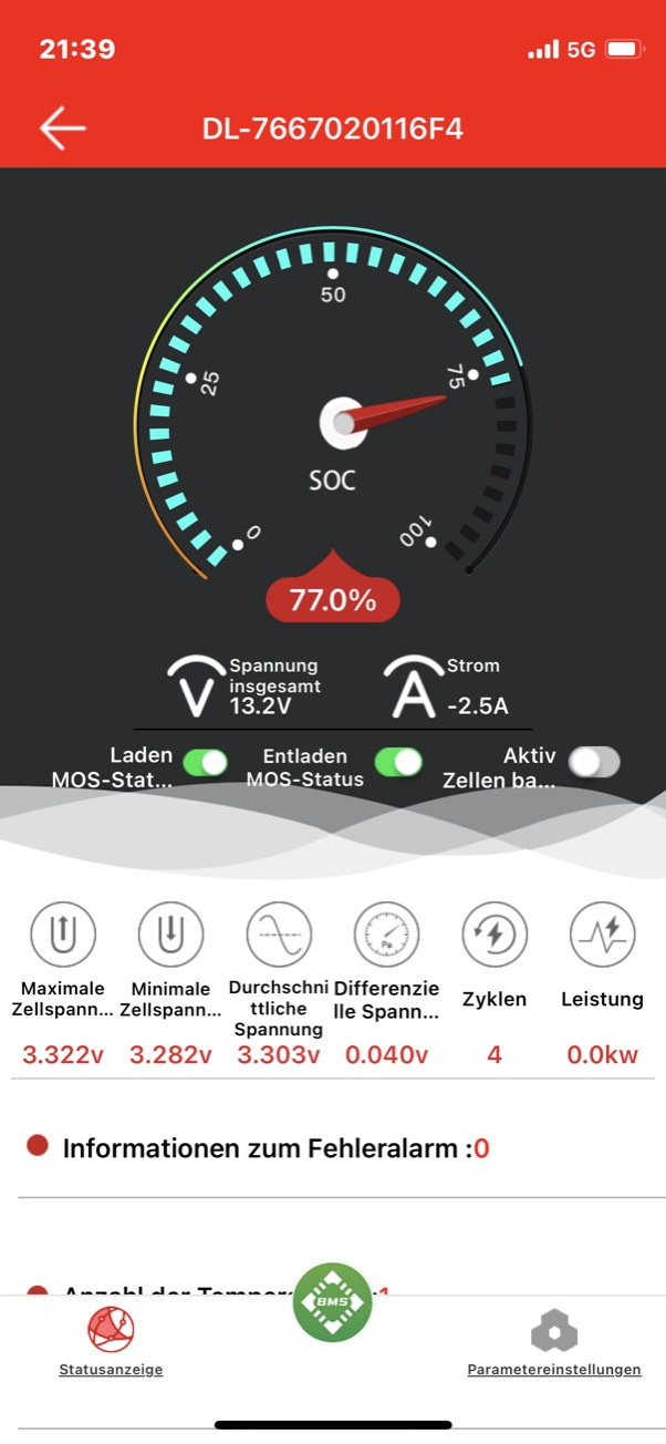

Re: LifePo4 schmiert ab

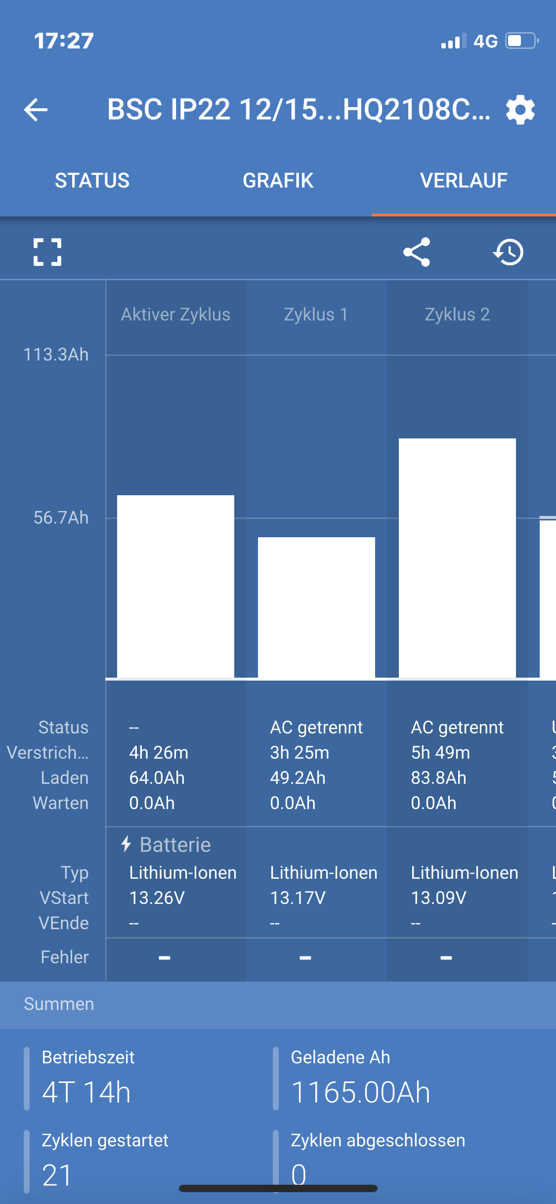

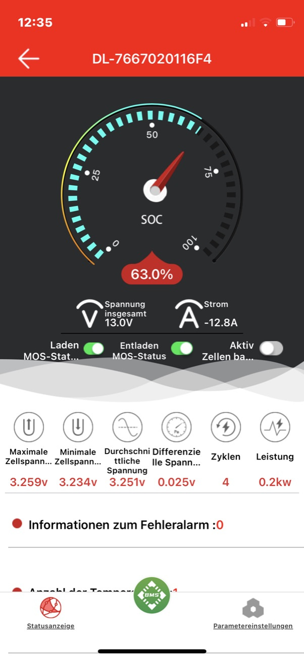

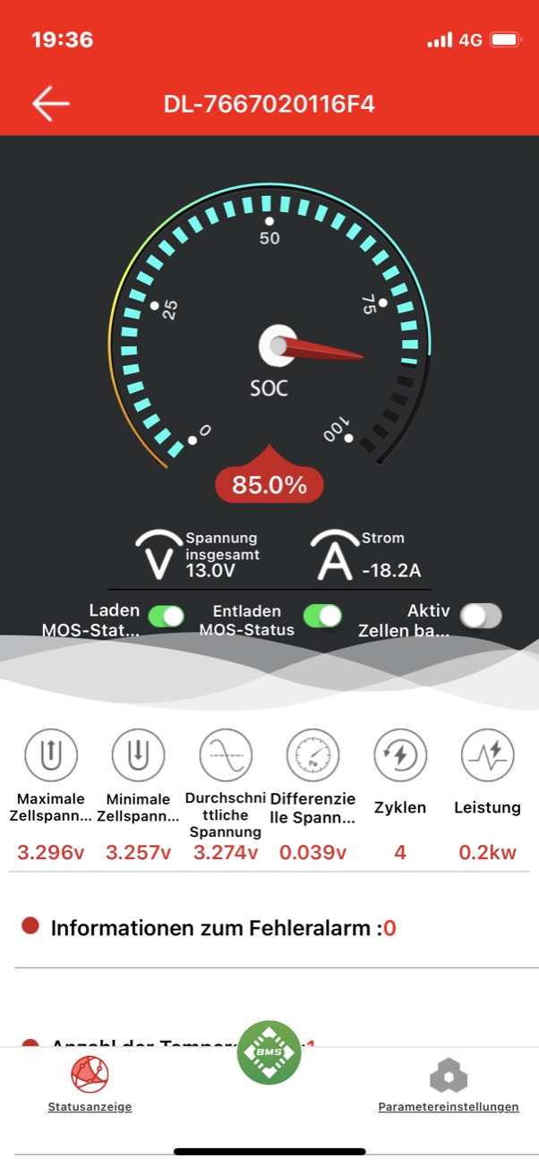

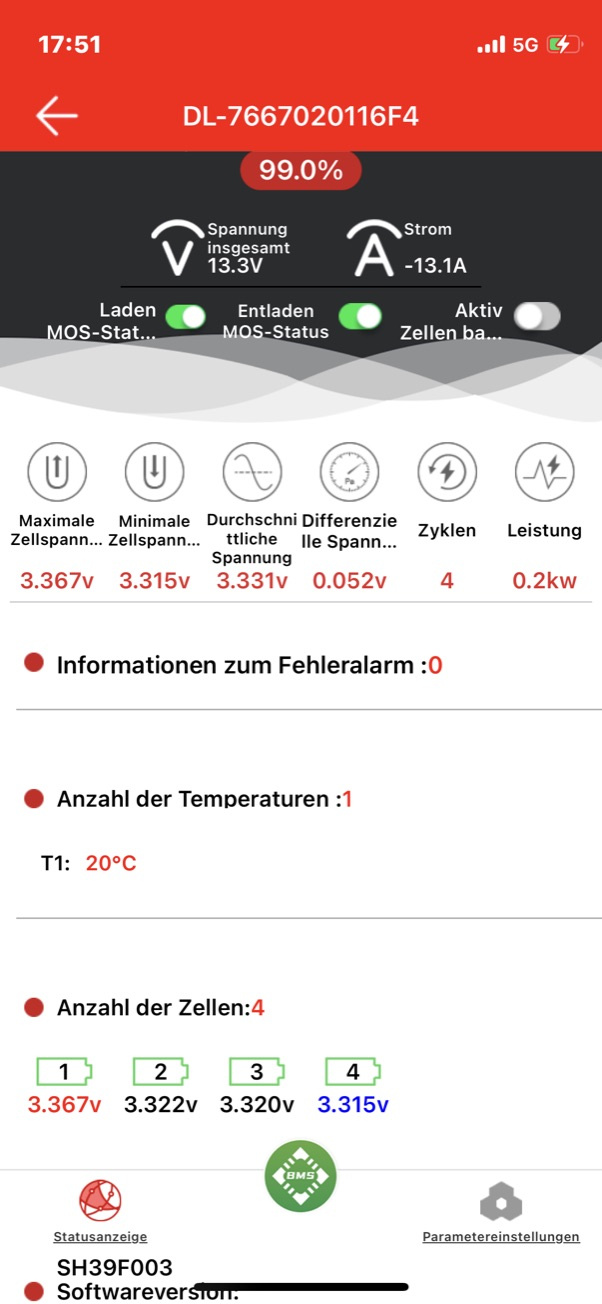

kam die Woche irgendwie nicht dazu, die Batterie langsam zu entleeren.
Waren jetzt dieses WE unterwegs und haben die Batterie wie gewohnt entladen (Fernsehen, Licht, E-Bikes laden)
Hänge mal ein paar Bilder an.
Die Einstellungen habe ich wie weiter oben empfohlen geändert.
Irgenwie klappt das mit der Reihenfolge nicht
Grüße Ole
Hymer ML-T 570 4x4 CrossOver
- Beiträge: 4218
Die screenshot birngen nur was wenn die Batterie nicht geladen oder entladen wird, lade di Batterie voll und mach dann nochmal einen screenshot und dann sehen wir weiter.
Hast du die Batterie schon mal komplett enladen?
Spannungsdifferenz von 52mV und keine Fehlermeldung ist doch schon mal gar nicht so schlecht

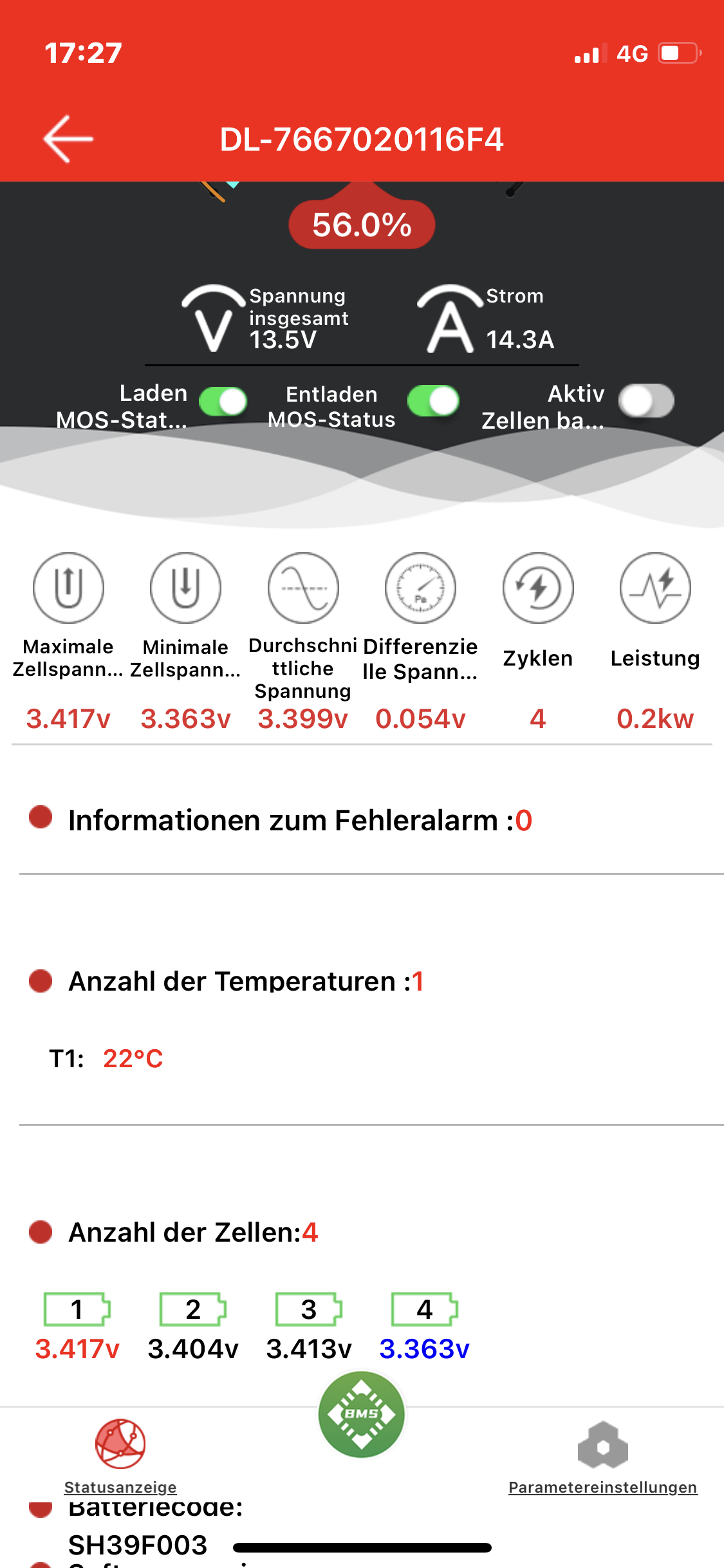

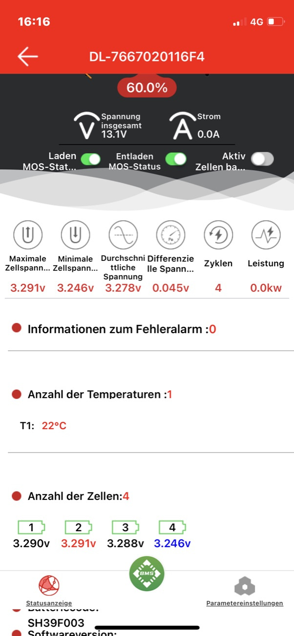

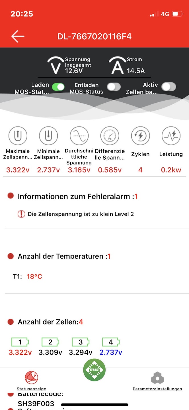

So Jungs,
hat ein wenig gedauert, aber hab die Tage die Batterie mal vollgeladen und dann langsam entladen.
Zu Anfang mit einer kleinen LED, hab dann gestern ne 2te dazugehängt.
Angefangen bei 13,5V, dann zwischenzeitlich 12,6V und heute ist sie dann zusammengebrochen.
Musste dann erstmal wieder das Ladegerät einschalten, damit ich auf dem BMS was sehen konnte. Daher die 14,5A
Zelle 4 hat wohl einen weg. Frage ist nun, bekommt man das über einen Balancer wieder gerichtet?

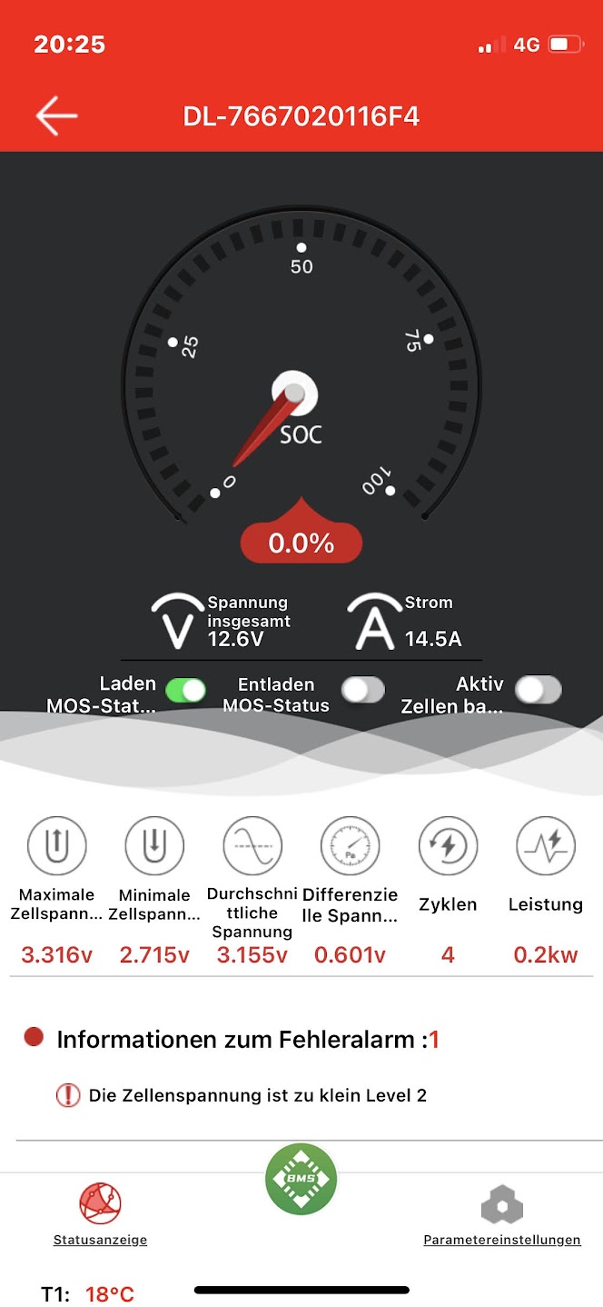

Hab mal noch 2 Bilder angehängt.
Vielleicht kann man daraus auch noch was schließen. Zeitgleich aufgenommen.

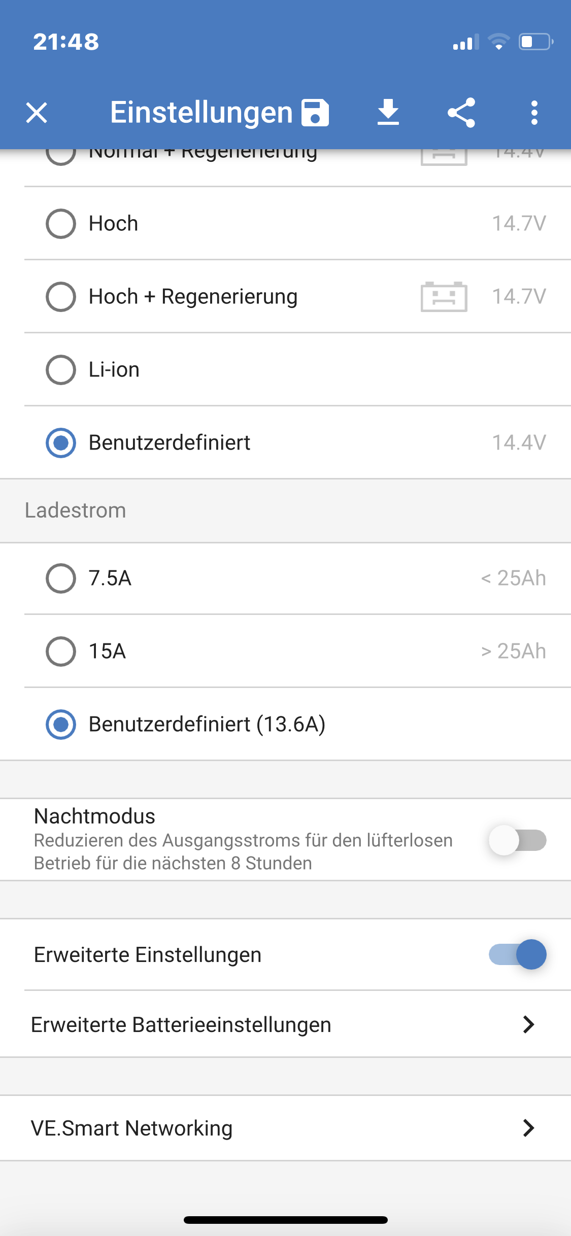

Mit welcher Spannung lädst du momentan den Akku?
Jetzt wieder die Zellspannung zu hoch
Grüße Ole
- Beiträge: 4218
Also nimm mal die Absorptionspannung auf 14V runter und die Erhaltungsspannung auf 13,4V.

Wie ist die "Ausgeglichene Differenzspannung Balance", sollte 0,010V sein.
