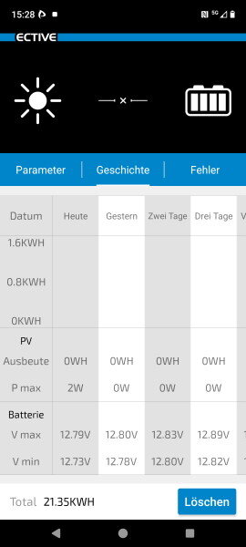

Wollte mal in die Runde fragen, wie ihr die Solarpanele vom Schnee befreit?
Bei 2 der 4 Panele ging der Schnee (mit Mühe) mithilfe eines Besens runter. Bei den 2 größeren Panele komme ich nicht richtig heran, bzw der Winkel ist ungünstig. :-( Mir fehlt eine passende Leiter.
Ertrag mit Schnee auf dem Panel
Angezeigte % stimmt nicht V überein
Der Ertrag bei Schnee auf den Panelen ist gleich NULL! Der Schreenshot ist 4 Tage alt.
98% Restkapazität bei einer Spannung von 12,7 V halte ich für eine falsche Anzeige. Die echte Restkapazität dürfte eher bei 15% liegen. Habt ihr Anzeigen auch schon gesehen, wo Spannung und Restkapazität irgendwie nicht zusammen passen?
Liebe Grüße, Werner

Ich habe im WInter ein Pizzablech im ehemaligen Gaskasten und einen passend angefertigten Teleskopstil.
Damit kann ich in der Dinette stehend auf dem Tisch bei offenem Heki das Panel frei machen.Funktioniert auch super bei angefrorenem Schnee,und macht keine Kratzer.
Die Werte könnten vom Abschalten deines BMS kommen da die Temperatur in deinen Zellen deutlich unter 0 ist.Der BC spinnt bei mir auch wenn Lade oder Entladeport abschalten oder abgeschaltet wurden.

So habe ich es bei mir auch gemacht. :-) Heki auf, auf die Sitzbank gestellt und gefegt.
Mit etwas Metallischem möchte ich da eigentlich nicht ran gehen. Vielleicht hat der Baumarkt meines Vertrauens etwas gleichwertiges aus Kunststoff. Aber gute Idee!
Kann natürlich auch mit der Temperatur (ist -2,7°C) zusammen hängen. Meine Vermutung ist, dass kleine Stromentnahmen einfach nicht registriert bzw. gemessen werden und sich über die Wochen des Stillstands zusammen addieren.
Aus 50mA, was nicht wirklich viel ist, werden zu (0.05 x 24) 1,2Ah am Tag. Oder 36Ah im Monat.
Kleinvieh macht auch Mist. ;-)
Liebe Grüße, Werner
