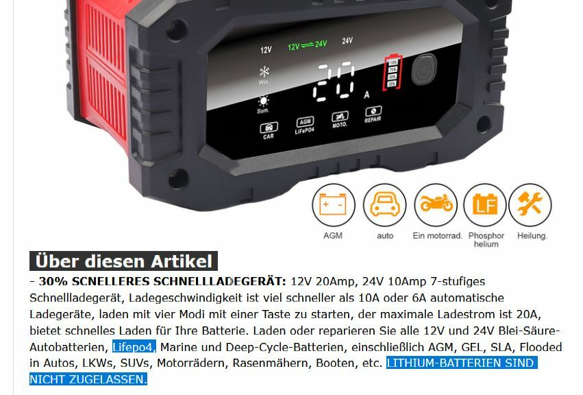

bei der 20A Variante steht im Text unten groß geschrieben:
"LITHIUM-BATTERIEN SIND NICHT ZUGELASSEN."
"Laden oder reparieren Sie alle 12V und 24V Blei-Säure-Autobatterien, Lifepo4, Marine und Deep-Cycle-Batterien, einschließlich AGM, GEL, SLA, Flooded in Autos, LKWs, SUVs, Motorrädern, Rasenmähern, Booten, etc. LITHIUM-BATTERIEN SIND NICHT ZUGELASSEN."
aber für Lifepo4 .... ?
Ich dachte Lifepo4 und Lithium ist das Gleiche?
Re: Ladespannung für Bosch L5 008 12V 75Ah Dual Versorgungsbatterie via Solar in Victron
Nein ist es nicht.Jule hat geschrieben: Mi 2. Okt 2024, 22:47Laden oder reparieren Sie alle 12V und 24V Blei-Säure-Autobatterien, Lifepo4, Marine und Deep-Cycle-Batterien, einschließlich AGM, GEL, SLA, Flooded in Autos, LKWs, SUVs, Motorrädern, Rasenmähern, Booten, etc. LITHIUM-BATTERIEN SIND NICHT ZUGELASSEN."
Eine Lifepo4 enthält Lithium, dass stimmt, ist aber chemisch anders aufgebaut als andere Lithium Batterien.
Das verwirrende ist dann eben, dass alle Batterien die Lithium enthalten umgangssprachlich als Lithium Batterie bezeichnet werden, auch wenn sich Batterien, welche Lithium enthalten substantiell unterscheiden könne.
Ich habe dir mal einen Link rausgesucht, welcher zumindest zwei Batteriearten miteinander vergleicht. KLICK
Zu der Frage zum Ladegerät: ich verstehe es auch so. Für Lifepo4 Batterien geeignet, für andere Lithium Batterien nicht.
