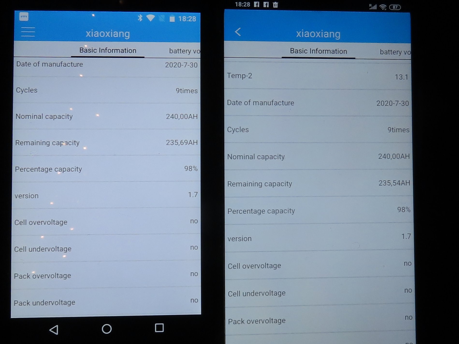

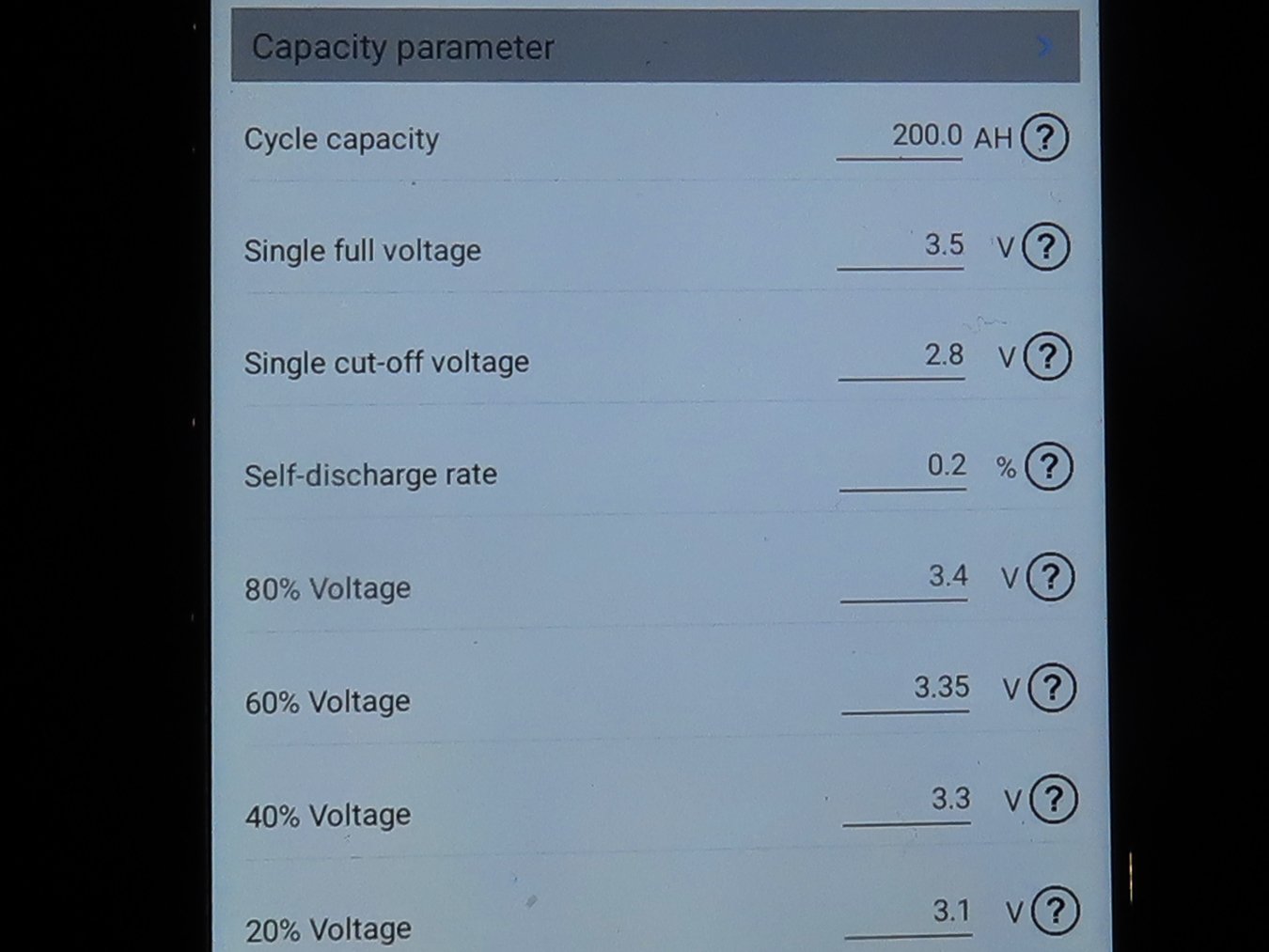

Re: Lifepo4 erweitern
Man muß da nichts überlisten.Doraemon hat geschrieben: Mo 28. Dez 2020, 15:09.., ich würde die Original App nehmen und nicht mit einer China App das System überlisten.
Das was Liontron macht, muß jeder Nutzer eines JBD-BMS im xiaoxiang app selber machen.
Die Kapazität und die Restkapazität vorgeben.
Die Parameter sind ja beim Kauf der Zellen mit dabei oder auf der Webseite zu finden.
Beim DALY-BMS müssen die Daten dem Verkäufer übermittelt werden.
Auch deshalb habe ich es nicht gekauft.
Irgendwie hast du was nicht verstanden. Die Kapazität gibst du in der App ein, das BMS bekommt davon gar nichts mit. Nur die App berechnet die verbleibende Kapazität und zwar aus den Eckspannungen von 20, 40, 60, 80 und 100% Spannung, die du auch ind die App eingeben kannst.Doraemon hat geschrieben: Mo 28. Dez 2020, 17:58
Ok überlisten ist vielleicht nicht das richtige Wort, was ich sagen wollte ist das man mit der xiaoxiang app anstatt 200Ah die 220Ah eingibt und schwupps sind die 10% Sicherheit dahin und ich kann den Akku zu 100% entleeren, was den Akku definitiv nicht zu einem langen Leben hilft.
Wer Akkus selber zusammen schrauben kann weiß was er tut, aber nicht jeder ist so fit auf dem Gebiet und deswegen der Hinweis.
Kann ja jeder machen wie er will, aber empfehlen kann man es nicht und ganz nebenbei ist die Garantie auch im Eimer.
Wenn du also eine volle 100 Ah Batterie hast und du gibst in der App 200 Ah ein, dann spiegelt dir die App eine 200 Ah Lifepo4 vor, und nach 100 Ah Entladung ist Schicht im Schacht, weil dann die Batterie leer ist und in UVP fällt.
Aber wenn es dir gute Gefühle macht, kannst du ruhig mehr anzeigen lassen als drin ist.
Grüße, Alf
Alf, das BMS braucht kein App, damit es arbeitet und die Werte einhält.
Wenn einmal die Werte vorgegeben sind, kann man mit jedem Handy und dem App die Werte abrufen.
Nur Spannungen und Ströme und Balancer-Werte. Nicht die Kapazität, die braucht es nicht. Wenn du mit nem anderen Handy abfragst, musst du beim ersten Abfragen die Ah wieder eingeben. Probier es aus.
Alf, gerade probiert.
Man kann aber nur die Verbindung zu einem Handy herstellen.
Werte musste ich nicht eingeben.
