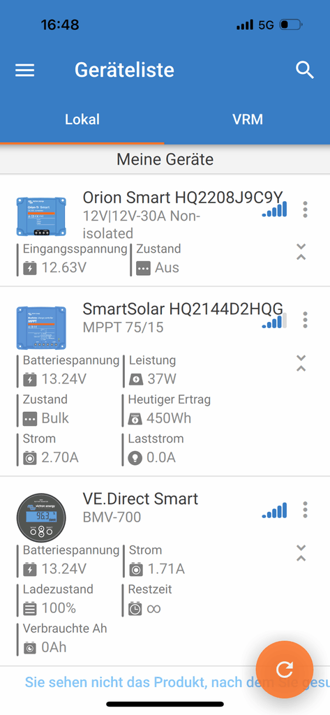

Darf ich nochmals eine Verständnisfrage an die Forumskompetenz richten. Bislang habe ich, außer dass ich den Kompressor runter geregelt habe, noch nichts unternommen war an keiner Stromversorgung und auch die Wettersituation ist nicht prickelnd. Trotzdem zeigt mir der BMS 100 % Ladezustand an oder verstehe ich da was falsch?
Re: Probleme mit Stromversorgung
Zeige mal die smartsolar Verlaufanzeige.
Zur Kalibrierung des BMV wurde Dir die Anleitung empfohlen, ich kenn das Teil auch nicht.
(Ich spekuliere mal: Da steht sicher was drin von, bringen sie die Batterie in den Zustand vollgeladen, drücken sie in der App auf ...)
(Das ist eben der Vorteil von den (verteufeltem) Daly BMS, das zeigt 100% nur an wenn die Batterien auch wirklich voll sind, anhand der oberen Spannungsgrenze)
