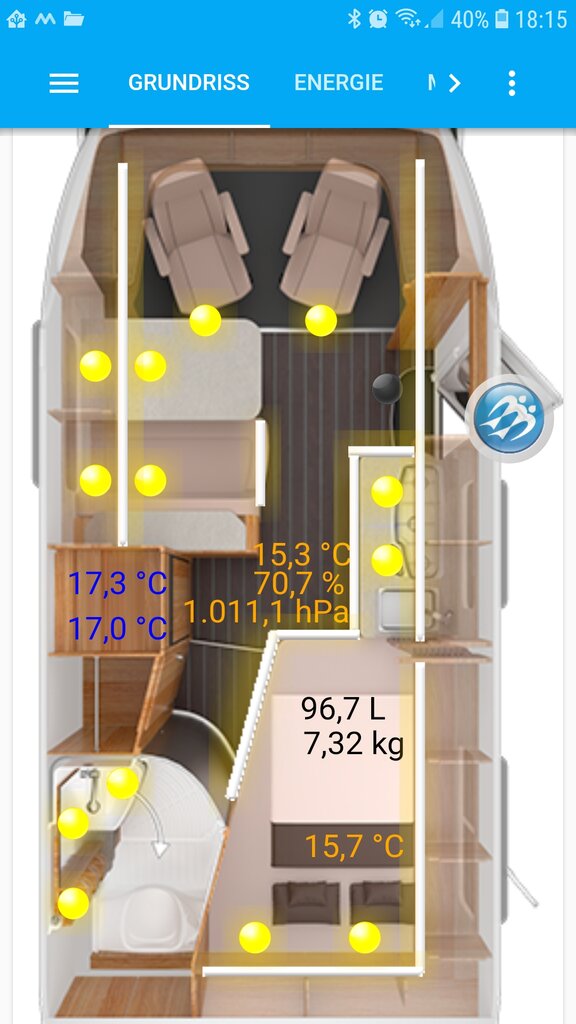

In unserem Wohnmobil habe ich eine kleine Home Assistant Automatisierung installiert.
Mit diesem System werden alle LED Spots und LED Stripes gedimmt.
In dem Kühlschrank wurden zwei Temperaturmessungen installiert. Damit wird das Eisfach und Kühlfach überwacht. Im Wohnraum gibt es eine Temperaturüberwachung mit Luftdruck und Luftfeuchtigkeitsmessung. Die Gasflasche steht auf einer alte Personenwaage mit einer anderen Elektronik. Damit wird das Gasgewicht in der Flasche berechnet. Am 230V Landstromeingang gibt es einen Sonoff POW. Damit wird die Energie aus dem Landstrom gemessen. Es werden vor der Abschaltung an der Säule ein Alarm ausgegeben. Sollte jemand an der Säule den Stecker ziehen, dann gibt es auch einen Alarm. Zur Zeit wird eine Lagemessung entwickelt. Damit wird die benötigten Keilhöhen unter den Rädern berechnet.
In der Zwischenzeit habe ich eine Möglichkeit gefunden die Supervolt Batterien mit dem Home Assistant System zu überwachen.
Es werden historische Daten in einer Datenbank gespeichert und können als Kurve angezeigt werden.
Die Alarme aus den Supervolt Batterien werden an die Home Assistant APP geschickt.
Unser Wohnmobil steht 10 km von unserem Haus im Winterlager und ich bekomme am Tag alle zwei Stunden eine Benachrichtigung mit Daten aus dem Wohnmobil.
Ich kann mir auf Anforderung weitere Daten zuschicken lassen.
Zusätzlich werden weitere Alarme über das Internet verschickt.
Wenn die Starter-Batterie geladen werden muss, dann schalte ich von Zuhause mit dem POW den Landstrom ein und das Laden beginnt. Nach ein paar Stunden schalte ich den Landstrom wieder aus.
Das Home Assistant Addon für die Supervolt Batterie heist fl4p/batmon-ha.
(danach im Internet suchen)
Das Addon kann auch mit anderen BMS Marken über Bluetooth kommuizieren.
Folgende BMS werden unterstützt:
JK
Daly
JBD
ANT
Supervolt (Meritsun nutzt das gleiche Protokoll)
SOK
Victron SmartShunt
Wenn ich mir die Screenshots der Jugis Pro APP anschaue, dann finde ich im Android APP Store viele BMS APPs mit ähnlichen Bildern. Es scheint so zu sein, dass die APPs die Alias-Namen oder MAC Adressen der Batterien beim Suchen filtern. Auf der Supervolt Web-Site gibt es BMS Updates ZIP Archive.
In dem Archiv ist die neue Firmware bin-Datei und eine E&J Android APK.
Diese Android APK ist gepacht. Die APP kann die libatxxxx alias von Supervolt finden und dann auch kommunizieren. Es wird viele weitere LiFePo4 Batterien von anderen Marken geben, die mit dem Batmon-HA kommunizieren können.
Hier sind ein paar Bilder aus dem System:
Ich habe das fl4p/batmon-ha nicht selbst entwickelt.
Ich habe das Addon in das Home Assistant geladen und mit den neuen Daten aus den Supervolt BMS Automatisierungen und Dashboards mit Anzeigern und Kurven erstellt.
Ich habe ein neues Handy und meine Screenshots sind nicht mehr aktuell.
Weitere Bilder kann ich morgen einstellen.
