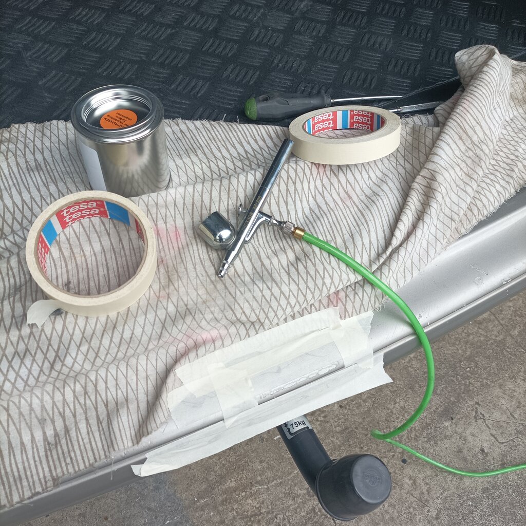

Ich bekomme das nur halbwegs mit einer Airbruh Pistole hin, und kaufe für ein paar € den original Lack im Gebinde.
Um eine billige Karre wieder für den Verkauf fitt zumachen, mache ich das auch ab und an.
Wenn wie auf den Bildern das Fahrzeug völlig übersäht mit Macken ist.
Dann entferne ich in ca. 30 Minuten große Beschädigungen.
Ein richtiger Smartrepair Mensch, braucht dafür 3 Std. Dann ist dass aber toppi.

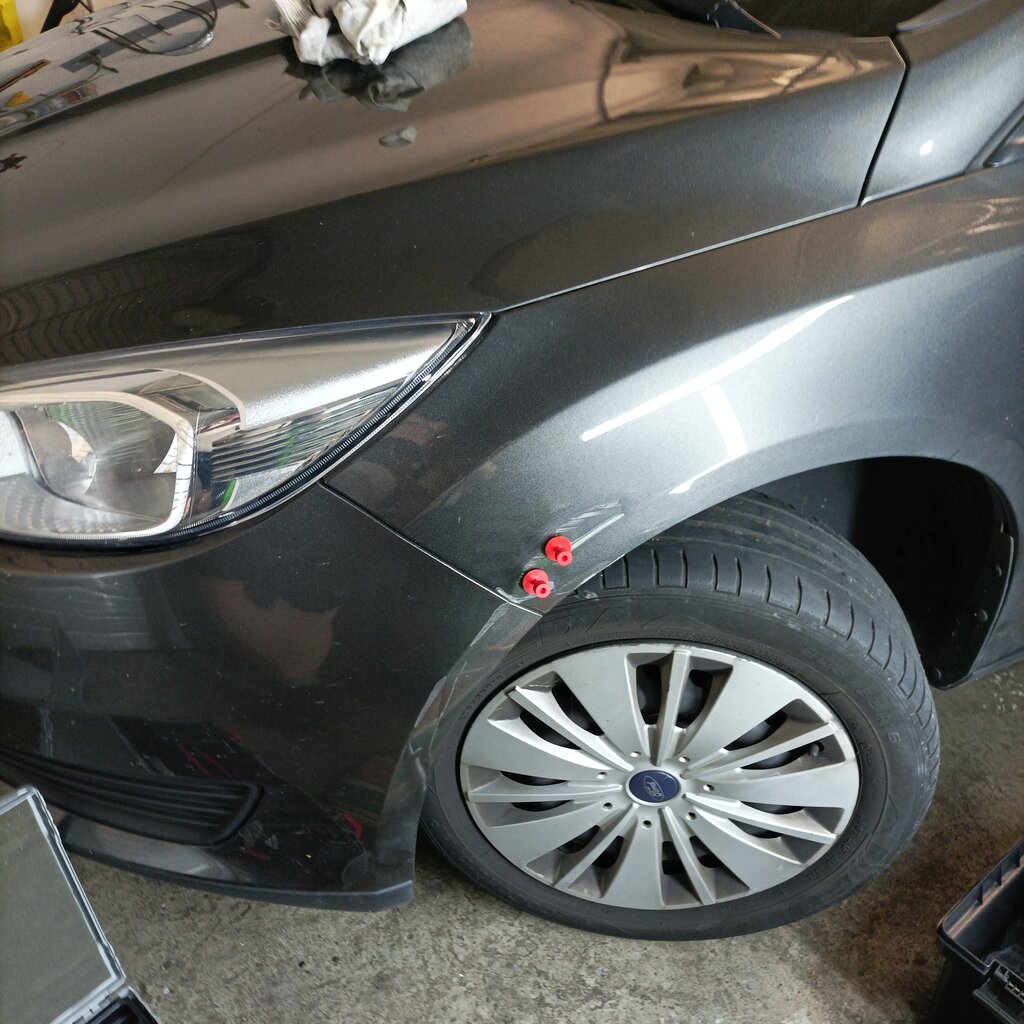

Der Schaden ist ja nicht an einer exponierten Stelle, es sind Kanten zur Trennung da so dass das ganze hinterher nicht schon von Weitem zu sehen ist. Vielleicht mache ich zwei Bilder. Es ist von der Stoßstange unten ein Teil rausgebrochen, das habe ich schon mit Glasfasermatten und Polyesterharz mehrlagig geflickt, sollte dauerhaft halten. Ich habs mit einem Exzenterschleifer und 40er Schleifscheibe grob geschliffen, der nächste Schliff erfolgt
nach dem Spachteln mit 180er Papier, dann wird gefüllert und mit 600er Papier geschliffen, evtl. nochmal mit 1000er nachgearbeitet. Es wird eine Trennnaht zu sehen sein, beilackieren und polieren erspare ich mir, das ist was für Profis.

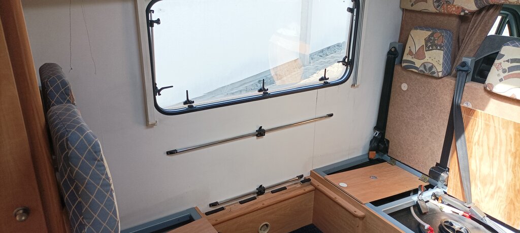

Ja gerne,
die originale verbauten Wandverkleidungen bestehen aus beschichteten sehr dünnen Fasermatten. MDF o. HDF usw.
An einer sichtbaren Stelle stoßen 2 Platten aneinander. Diese Naht ist nach 27 Jahren nicht mehr so schön.
Durch Reinigen dringt dort Wasser rein, das Material quellt leicht auf usw.
Jetzt habe ich neu tapeziert. Eine reine Verbesserung der Optik.

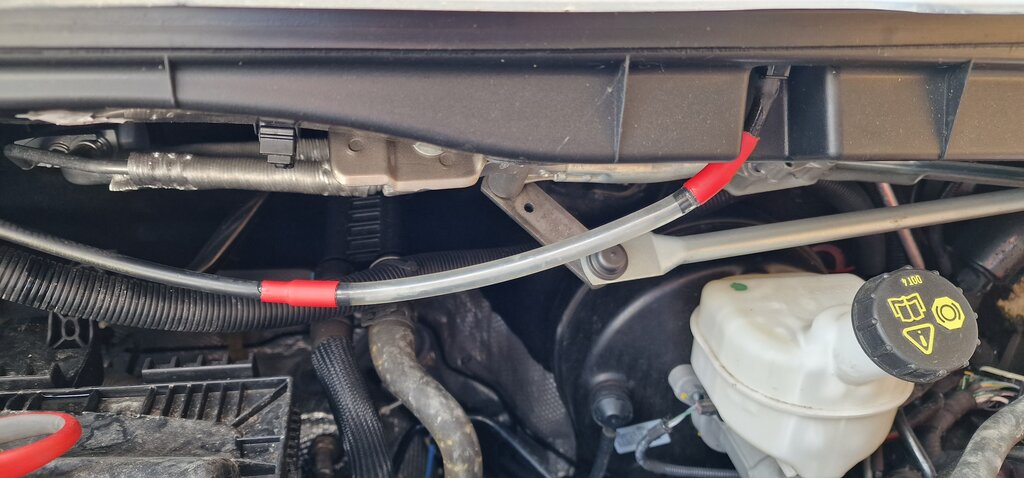

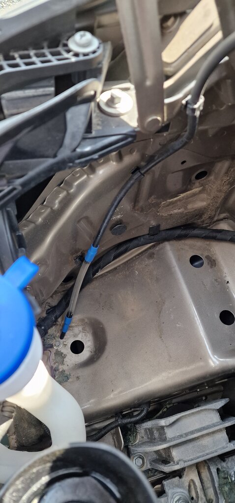

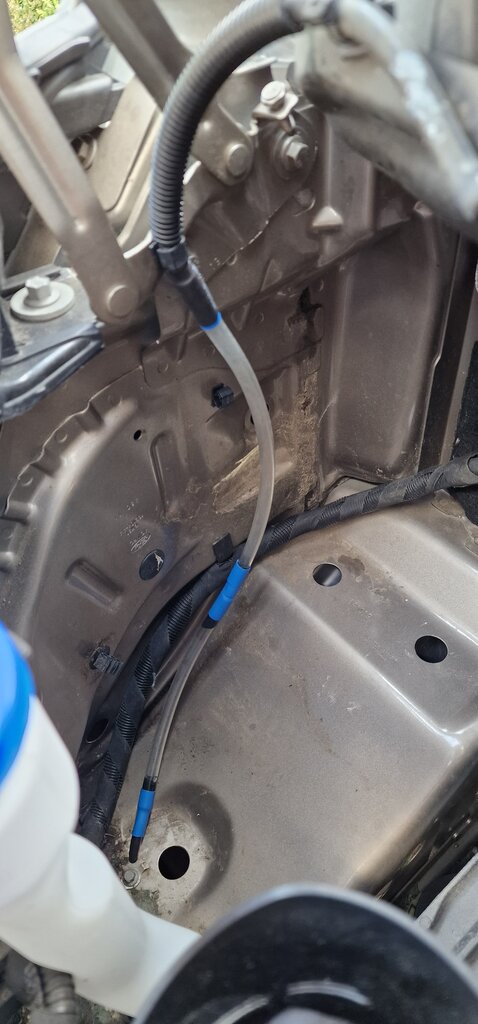

Marderschaden am WoMo repariert (2020er Ford).
Seit meinem Marderschaden an der Leitung zur AdBlue-Einspritzdüse im Jahr 2020 ist nahezu jede Leitung unter Haube mit Wellrohr verkleidet. Seit dem war Ruhe.
Aber jetzt:
Auf der Rückfahrt und starkem "Insektenschlag" funktionierte die Scheibenwaschanlage nicht.
Zu Hause angekommen, sah ich (von vorn gesehen) links unter Haube in der Nähe des Spritzwassertanks ein ca. 15cm langes Stück Schlauch liegen... sauber herausgebissen.
Ok, also reparieren (das kleine Schlauchstück mit dem blauen Klebeschrumpfschlauch an den Enden auf dem Bild ist die Reparatur. Das kuschelige "Marderbett" darunter (Isomaterial), habe ich auch gleich entfernt:
Getestet und... da fehlt irgendwie der richtige Druck
Hab dann meine Frau spritzen lassen und bekam beim Blick unter die Haube eine Gesichtsdusche:
Das schwarze Originalschlauchstück oberhalb der Reparatur war zwar nicht durchgebissen, aber wie mit Nadeln an 10 Stellen durch den Marder perforiert.
Das war ohne Druck nicht zu erkennen.
Nächste Reparatur:
und eine ordentliche Verkleidung mit Wellrohr:
Jetzt endlich alles gut?
Nö. Beim weiteren Test spritzte es jetzt (von vorn gesehen) rechts unterhalb der Düse aus dem Schlauch. Auch perforiert.
... noch eine Reparatur(hatte keinen blauen Klebeschrumpfschlauch mehr, nur noch roten):
und wieder ordentlich mit Wellrohr verkleidet:
Jetzt ist alles dicht.
Also, liebe Fordfahrer, nicht nur die Kabel schützen. Etwas Wellrohr an den Spritzwasserschläuchen erspart euch ggf. viel Arbeit.
