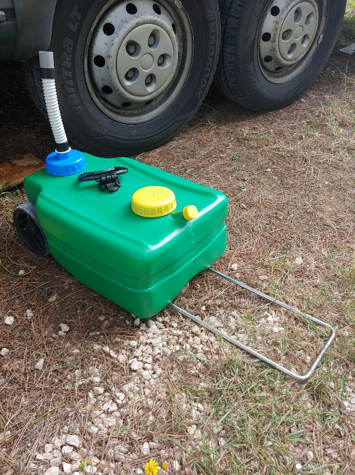

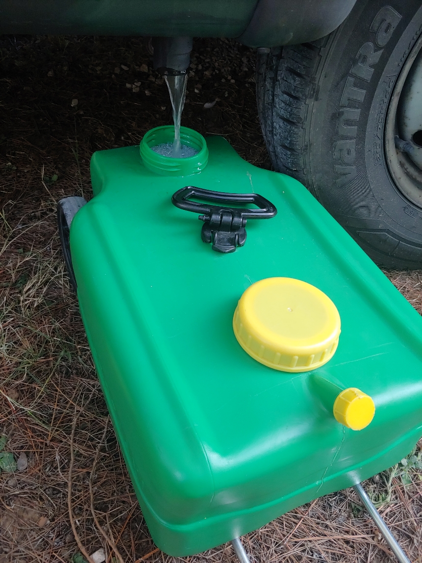

Hallo Andi,
wir sind eben aus Kroatien zurück. Ich kann Dir hier zeigen was ich mit Wassertaxi meinte. Es war kein Problem einmal in der Woche 3 Taxis zu entsorgen ohne das Fahrzeug bewegen oder Schlauch legen zu müssen. Vorteile dieses Taxis: Das Fahrzeug muss nicht bewegt werden, es kann bei Bedarf als Erweiterung des Fahrzeug Grauwassertanks verwendet werden und es wiegt leer recht wenig.
Ausserdem spart es den Abwasserschlauch aufwendig zu reinigen.
Nachteil: Es braucht Platz.
Sind die gelben Deckel aufgeschraubt ist es absolut geruchsdicht.
