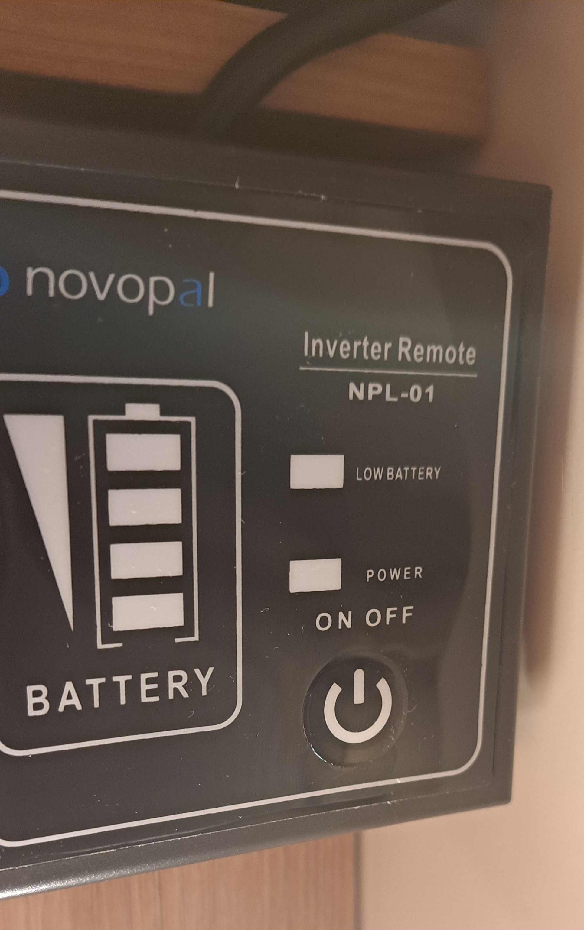

fwelle
Beiträge: 51
Registriert: Mo 7. Dez 2020, 16:18
Wohnort: Oberlausitz
Re: Welchen Wechselrichter benutzt ihr?
#74
Beitrag von fwelle »

#76
Die Rechnung kann ich bestätigen.
Beim ersten WR ohne alles schon passiert
Dafür gibt es jetzt die Anzeige/Fernbedienung bei dem Teil.

fwelle hat geschrieben: So 18. Dez 2022, 11:01
Hast du mal den Verbrauch gemessen wenn er aus ist? Die FB zieht ja auch etwas Strom? Oder ist der Schalter an der FB ein harter Ausschalter.
