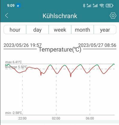

So hat unser Kühlschrank letzte Nacht gekühlt.
Die Ein- und Ausschaltphasen sind gut zu sehen.

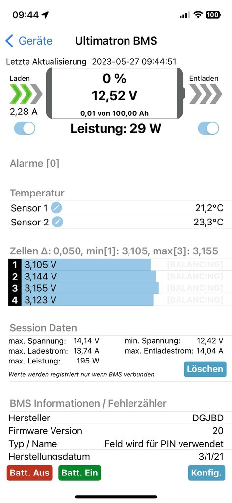

So die Nacht ist vorbeit und wie zu erwarten war die Lithium leer,
wärend der Nacht hat der Termostat im Absorber die Temperatur gehalten und geregelt,
Somit wäre das Internetmärchen vom "der Absorber kann auf 12V nicht richtig kühlen" widerlegt, das dieser auf Gas weitaus besser kühlt ist klar, aber ob 230V oder 12V spielt somit keine Rolle, wenn man genug Ah hat.
Der Absorber ist jetzt aus und zu sehen wieviel Ah er über Nacht wirklich verbraucht hat lade ich mit Solar wieder voll, habe ja keine shunt. crying
Der Absorber hat von Abends 20:00 bis 10:00 am nächsten Tag ziemlich genau 140Ah benötigt, was dann bei 14h einen Verbrauch von 10Ah pro Stunde sind.

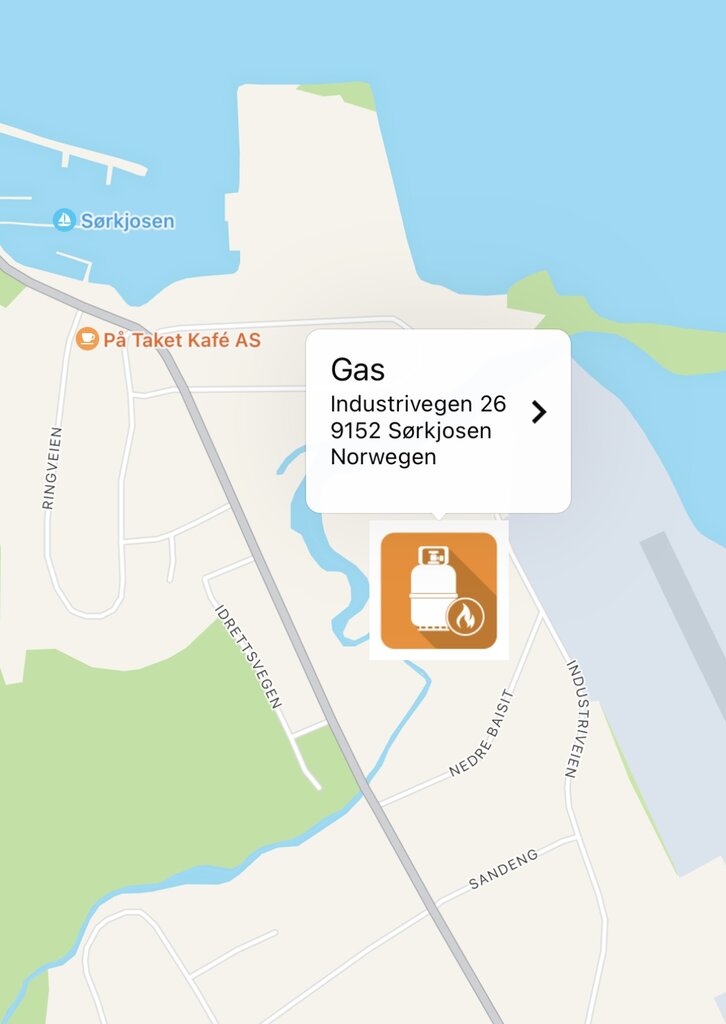

Hallo Christian,
die letzte Füllstation die wir aufgesucht hatten war meine ich in Alta, kein Problem dort.
Gruß Rainer
Nachtrag: die Füllstation war hier
