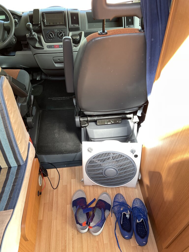

Ich helfe mir mit einem Lüfter hinter dem Beifahrersitz und wenn wir stehen kommt der ins Heki.Birdman hat geschrieben: Do 31. Aug 2023, 08:48Die Fahrerhausklima schafft es in der Regel bei praller Sonne nicht, den Aufbau während der Fahrt vernünftig mitzukühlen.
Selbst bei über 35ºC sind die Temperaturen hinten angenehm.
