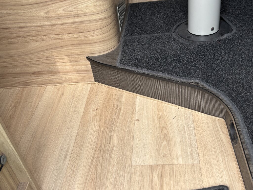

Nachtrag zum neuen Boden:
Die Kanten haben wir heute noch mit einer Kordel versiegelt, damit sind die kleinen Unsauberkeiten des eingepassten PVC schön "versteckt" und sieht noch gut aus dazu.
An den belasteten Stellen mit Heißkleber "punktiert", den Rest in ein dünnes Silikonbett gelegt.

Saubere Arbeit !!
Re: Bodenbelag löst sich bei div. Hymer Modellen
Das sieht höchst professionell aus !
Respekt dafür .
Respekt dafür .

Endlich habe ich den sehnlichst erwarteten Anruf der Schreinerei erhalten. Die passend gesägten Holzplatten sind fertig. Natürlich habe ich sie gleich ins stillgelegte Wonhmobil verfrachtet um die Passform zu überprüfen. Wirklich fast perfekt, es mussen an drei Stellen noch ein paar Zehntel abgenommen werden, dann wird es passen. Jetzt suche ich mir noch ein entsprechendes Dekor zum aufkleben, dann gehts weiter. Bei mir sind es nur zwei Segmente geworden um die Last noch großflächiger zu verteilen. Ich bin auch vom geringen Gewicht der 6,5er Multiplexplatten überrascht. Anbei mal das erste Foto. Bezahlt habe ich 360,-€ .
Vielen Dank ans Forum, speziell an "Weitreisender" für die hilfreiche Unterstützung.
Das sieht doch sehr gut aus, ich freue mich für Euch. Vielleicht noch ein Tipp zum Bodenbelag - Nimm einen dünnen, unser PVC hat einen Vlies / Schaum ??? Rücken, der ist uns irgendwie zu nachgiebig / weich.

Ich bin jetzt fertig, die Holzplatten mussten doch noch intensiver nachgearbeitet werden, da waren anscheinend meine Schablonen etwas zu großzügig bemessen. Besser man kann noch was abnehmen als zu große Spaltmaße. Unter den Boden habe ich nichts gelegt oder geklebt, der sitzt jetzt satt. Die größte Herausforderung war die Demontage/Montage der TV Halterung in Eingangsbereich, inzwischen bn ich dabei auch schlauer. Obendrauf gabs dann noch Auslegware aus dem Fachhandel gesichert mit doppelseitigen Klebeband, das Design ist praktisch identisch mit dem Original ( siehe Podest unter der Sitzbank ). Vom subjektiven Gefühl gibts erstmal nichts zu mäkeln. Die ersten Praxistests stehen im Frühjahr an.
Ich wünsche euch schöne Weihnachten und bedanke mich für die Hilfe.
Grüße, Hans Dietmar
Das sieht super aus !
Respekt und Anerkennung für die Arbeit . Erscheint mir in dieser Situation auch der einzige wirtschaftlich vertretbare Weg zu sein.
Hätte ich genauso versucht , aber ob ich das auch so professionell hinbekommen würde ?
Na auf jedenfalls eine gute optisch und haptisch super Lösung .
Bin mal auf Eure / Deine Langzeiterfahrung gespannt.
Bitte ruhig hier posten !!
Schöne Arbeit

Sehr schön geworden - wie aus dem Laden
