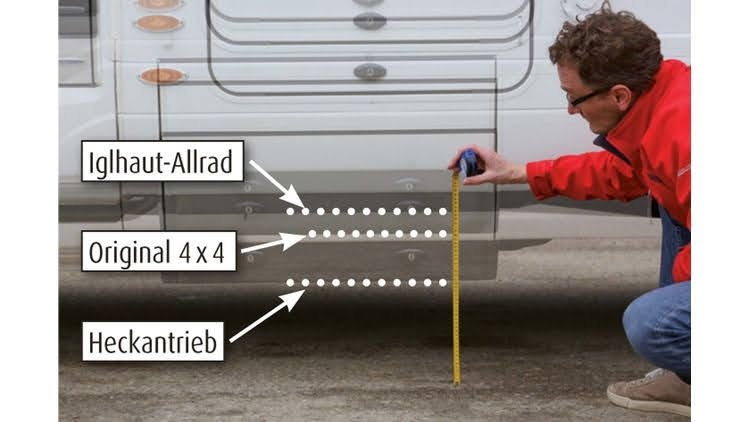

walter7149 hat geschrieben: Mo 7. Dez 2020, 23:18
Der Böschungswinkel ist beim 4x4 logischerweise größer, weil schon fahrgestellbedingt der gesamte Aufbau höher ist als ohne 4x4.
Das ist genau das, was ich nicht verstehe. Das Fahrgestell ist höher.
Damit stellt sich die Frage, hängt das Verteilergetriebe jetzt tiefer, als das Fahrgestell angehoben wurde?
Dann wären die Aussage der Fachpresse schlicht falsch. Und man könnte das gewünschte tatsächlich nur erreichen, in dem man Räder mit einem größeren Durchmesser nimmt.
Geht eigentlich das Verteilergetriebe vom Schalter auch so weit nach unten, oder ist das nur ein Phänomen vom Automatikgetriebe.
Re: Hymer ML-T 4x4 lohnen sich Allrad, Automatik und MBUX. Erfahrungen
Andi, die Achse samt Differenzial ist beim 4x4 genau so hoch wie beim Heckantrieb. Mehr Abstand erreicht man nur mit Reifen, die einen höheren Durchmesser haben. Allerdings wurde die Karosserie wurde von Mercedes beim 4x4 höher gesetzt. Das bringt Vorteile bei den Neigungswinkeln, wenn man zum Beispiel Rampen fährt. Der Vorteil im unebenen Gelände ist mit 4x4 dennoch vorhanden, und wenn es nur der steile holprige Weg zum Stellplatz der Begierde ist.
Der Sprinter 4x4 wird auch mit anderen Reifen nicht zum Offroader, wenn auch Filmchen im Netz aus Spielgeländen was anderes suggerieren. Wie zum Beispiel hier, allerdings hier noch der Vorgänger Sprinter 906: https://www.youtube.com/watch?v=YLfXTSUPSsM

Also, die ganze Fuhre wird höher gelegt, dadurch ist das Fahrgestell höher. Das Differenzial hinten bleibt in der gleichen Position zum Boden. Bei der Vorderachse hatte ich das Gefühl, durch die ganze Antriebsmimik war der Raum unter der Achse geringen. Beim 5tner kann man nur bis auf die Reifengröße 215/85R16 gehen, was ca. max. 1,5 cm mehr unter dem Heckdifferential bringt. Kosten tut so was zwischen 1,5 u. 3,5 k €. Für die 1,5 cm lohnt sich diese Investition bestimmt nicht, aber da die Ur-Konstruktion auf dieser Reifengröße aufgebaut wurde fuhr der Sprinter damit besser. Auch habe ich in der Reifengröße die Möglichkeit einen höheren Lastindex zu nehmen.
Hallo Andi,AndiEh hat geschrieben: Di 8. Dez 2020, 08:16
Das Fahrgestell ist nicht höher, nur der Aufbau wurde höher aufs Fahrgestell gesetzt um Platz für den Antrieb zu schaffen. Da sind einfach Klötze zwischen montiert. Deshalb ändert sich die Bodenfreiheit beim 4x4 erst einmal gar nicht.
Im Gegenteil, wie Sparks schon schreibt, der Schuss könnte bei den Hymer-Standardreifen an der bzw. unter der Vorderachse sogar nach unten losgehen.
Vielleicht finden wir hier einen ML-T580 4x4 Fahrer welcher in der Lage ist nachzumessen. Ich mache gerne die entsprechende Vergleichsmessung Messung bei meinem 4 x 2.
Grüße, Alf

Promobil hat gemessen, Heckantrieb, Sprinter 4x4 und Iglhaut.
Hier der gesamte Artikel, wenn auch mit dem 906er: https://www.promobil.de/fahrzeuge/antriebs-konzepte-im-promobil-test-gelaende-gaenger/
Nachtrag, ein Auszug:
Schon bei der ersten steileren Auffahrt ist für den ML-T im Serientrimm Schluss. Nicht aus Mangel an Traktion, sondern schlicht, weil der tiefhängende lange Überhang aufsetzt. In der Hinsicht haben die beiden Allradler mehr zu bieten: Bei der Werkslösung wird die Vorderachse um zehn und die Hinterachse um acht Zentimeter angehoben. Der Iglhaut-Hymer liegt rundum 12 Zentimeter höher. So wächst die Bodenfreiheit unter dem exponierten Heck auf knapp 32 beziehungsweise gut 36 Zentimeter.

Kann das stimmen?Promobil hat geschrieben: Di 8. Dez 2020, 14:24Bei der Werkslösung wird die Vorderachse um zehn und die Hinterachse um acht Zentimeter angehoben.
Der Aufbau wird angehoben und nicht die Achse
Nein, stimmt nicht und wurde nun schon mehrfach geschrieben.

Stimmt, aber die Fakten in der Praxis zeigen den höheren Aufbau des 4x4. Wo der Heckantrieb aufsetzt, da kommt der 4x4 noch weiter.

Hast du einen ML-T mit 4x4? Kannst du die Bodenfreiheit an der Vorderachse nachmessen?

Der Fakt der Bilder ist aus meiner Sicht, durch die erhöhte Karosserie hat der Serien ML-t 4x4 die Rampe geschafft, der Heckantrieb ist gescheitert. Nicht mehr, nicht weniger.Sparks hat geschrieben: Di 8. Dez 2020, 16:52Bernd,
