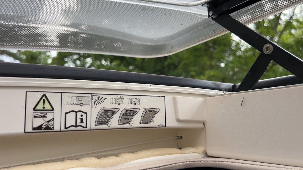

Diese Beschreibung könnte (muss nicht) allerdings auch auf einen "Bedienungsfehler" hinweisen.WoMoFahrer hat geschrieben: Sa 6. Jul 2024, 23:11... der Rahmen war eben, aber das Fenster gewölbt.
Denn lt. Stickern am Fenster selbst, sowie Hinweisen in der Bedienungsanleitung des Fzg., darf die Innenabschattung/Verdunkelung bei geschlossenem Fenster nicht vollständig geschlossen sein.
Grund: Es entsteht durch die Sonneneinstrahlung eine derart starke Hitze dass die Kunststoffscheibe sich aufwölben kann.

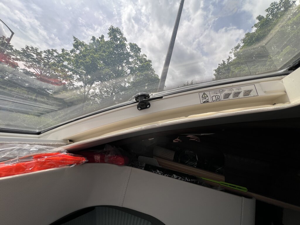

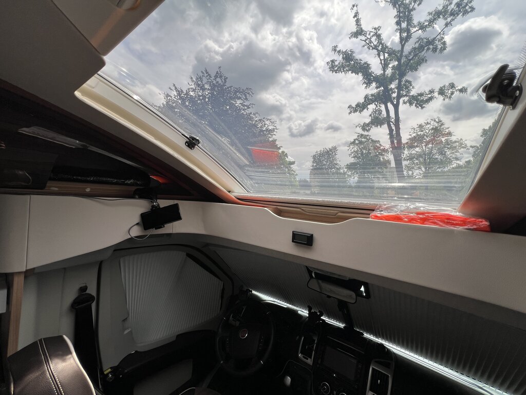

ich denke, er meinte die von Vornherein bestehende Wölbung in der Schräge der Hutze.WuG hat geschrieben: So 7. Jul 2024, 10:56Tommy beschreibt aber eindeutig eine Wölbung der Scheibe - was ich ja auch zitiert habe - und kein Problem mit Verschlüssen.
Hier mal ein Bilder von meinem Panoramadach, da sieht man schön die Wölbung.
Wenn da, wie er beschrieben hat, die Auflage der Scheibe nicht auch gekrümmt wäre und dann das Fenster mit ungenügendem Druck angepresst wird, dann entstehen zwangsläufig Lücken.

Ich meine nicht die seitlichen Wölbungen, hier hat die Scheibe die gleiche Wölwung wie der Rahmen. Ich meinen den oberen Scheibenrand, hier hat die Scheibe eine Wölbung, aber der Rahmen ist gerade. Hierdurch entsteht eine Lücke von ca. 5 mm. Bei einem Unwetter in Kroatien hatten wir bestimmt über 10 Ltr Wasser, die sich vorn in der Haube gesammelt hatten. Als wir dann zwei Tage später den CP bergauf verlassen wollte lief das Wasser in Strömen links und rechts zwischen Fahrerhaus und Aufbau aus der Verkleidung raus. Deshalb stand unser Fahrzeug von August bis in Ende Oktober beim Hersteller in der Werksinstandsetzung. Man sagte uns danach, dass das Fenster gewechselt worden ist und ein Aluabweiser eingebaut worden ist. Der Abweiser wurde eingebaut, aber kein Fenster gewechselt, denn der Spalt war nach wie vor vorhanden und es gab ein paar kleine Kratzer, die nach dem angeblichen Wechsel immer noch vorhanden waren.AndiEh hat geschrieben: So 7. Jul 2024, 12:34ich denke, er meinte die von Vornherein bestehende Wölbung in der Schräge der Hutze.WuG hat geschrieben: So 7. Jul 2024, 10:56Tommy beschreibt aber eindeutig eine Wölbung der Scheibe - was ich ja auch zitiert habe - und kein Problem mit Verschlüssen.
Ich habe Quellband auf die Originaldichtung geklebt und seit dem ist es dicht. Ich habe es seitdem nicht mehr geöffnet und bin froh, dass es dicht ist.

Noch mal bei mir im Wohnmobil gewesen.
Ich habe eine umlaufende Gummilippe, auf welcher der innenliegende Teil des Kunststoffensters aufliegt.
Ein Stück nach außen verläuft vom Dach aus gesehen, der etwas erhöhte Rahmen, der zwar aber vom Fenster überdeckt wird, aber sich nicht dicht anschmiegt. Das Merkt man an dem Dreck, der sich vor der Gummilippe gesammelt hatte.
Das heißt für mich: Solange die Gummilippe sauber schließt, dringt keine Wasser ein. Sollte sie mal porös oder anderweitig beschädigt werden, besteht akute Überflutungsgefahr.
Ich werde weiterhin das Fenster nur zur Pflege der Gummilippe öfnen. Luft bekomme ich durch die anderen Fenster genug.

Hallo Andi, danke für Deine Bilder, ich war gerade nochmal im WoMo. Wenn die Scheibe soweit runtergedreht hab, dass die Dichtungen links und rechts an der Scheibe anliegen, liegt die hintere Dichtung links und rechts logischerweise ebenfalls an der Scheibe an. Zwischen der Scheibe und der hinteren Dichtung kann ich dann aber in der Mitte immer noch einen Finger durchstecken. Wenn die Scheibe dann komplett geschlossen ist, gibt es immer noch einen Spalt zwischen der Dichtung und der Scheibe, diesen habe ich durch eine zusätzlich aufgeklebte Dichtung geschlossen. Bis jetzt ist alles Dicht. Ich hoffe, das bleibt so, zumal ich diese Scheibe notmalerweise nicht öffne.
