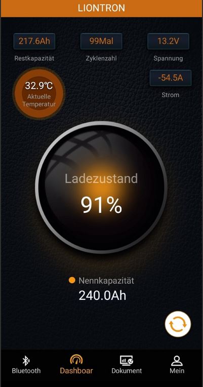

Nach 21 Monaten hat der 240 Ah LiFePO4-Akku 99 Zyklen.
1901 verbleiben noch.
