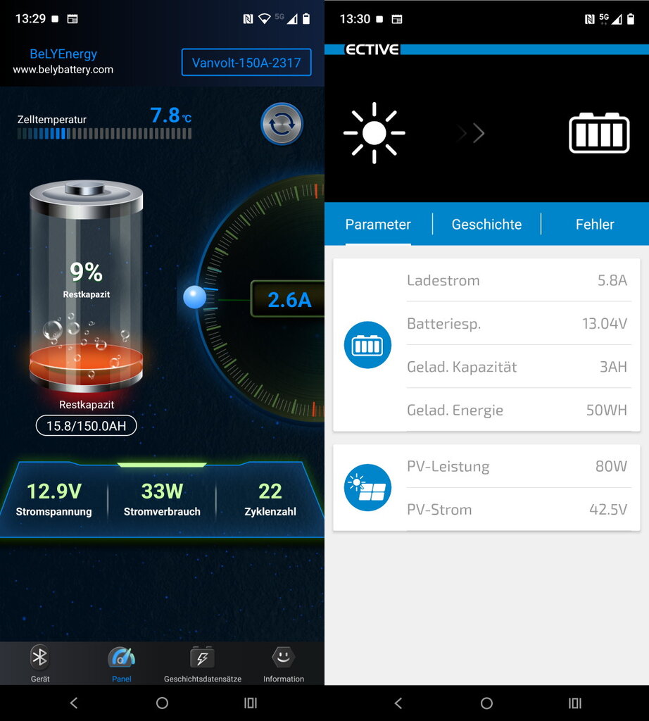

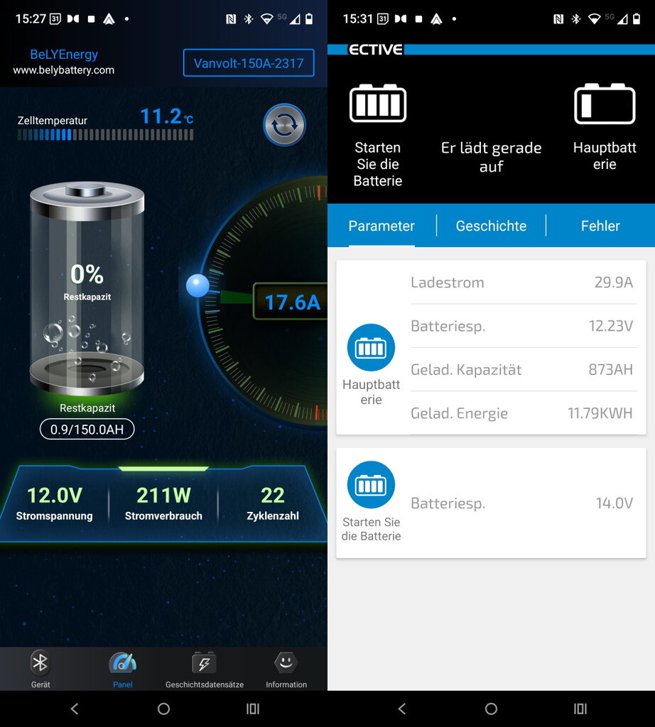

Letzten Sonntag (23.03.) wollte ich nachsehen wie die absichtlich geleerte Batterie durch die Solarpanele aufgeladen wurden. Ich schloss das Womo auf und betätigte die Taste um die Trittstufe auszufahren. Es passierte jedoch nichts. Und überhaupt war der komplette Aufbau stromlos, also Batterien leer.
Da die Fahrzeugbatterie nicht betroffen war, lies sich der Motor starten und über den Ladebooster kamen 30A rein.

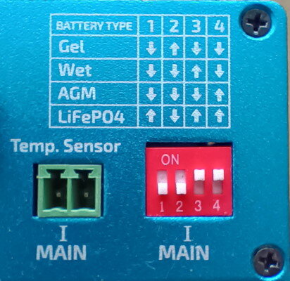

Leider hatte kein Werkzeug dabei und somit musste ich die Sache abbrechen. Dienstag (25.03.), entsprechend vorbeitet, war die Fehlersuche angesagt. Über eine Powerstation wurde Landstrom angeschlossen und die Batterien wurden mit 20A geladen. Die Spannung an den Solarpanelen war in Ordnung und es sah so aus, als ob der MPPT-Regler defekt ist. Nachdem der MPPT-Regler ausgebaut war, stellte ich fest, dass die DIP-Schalter auf eine nicht dokumetierte Stellung eingestellt waren.
Nachdem das "Mäuseklavier" auf die Stellung "LiFePO4" eingestellt wurde, wurde der Regler wieder eingebaut und angeschlossen. Ei, siehe da; alles geht wieder! :-)
Mir ist es ein Rätsel, wie sich von alleine die Einstellung ändern konnte. Damit das nicht erneut passiert werde ich einen kleinen Streifen Gewebeband auf die DIP-Schalter kleben.

Davon bin ich auch ausgegangen. Vielleicht war eine Switch nicht richtig eingerastet und funktionierte gerade so und durch eine Erschütterung oder so hat der sich so verstellt, dass er gerade nicht mehr in der gewünschten Stellung war. Da wäre eine mögliche Erklärung für mich.
Das Bild mit dem DIP-Switchen habe ich nachträglich mit einem baugleichen MPPT-Regler erstellt. Die Fakten stimmen!
LG, Werner

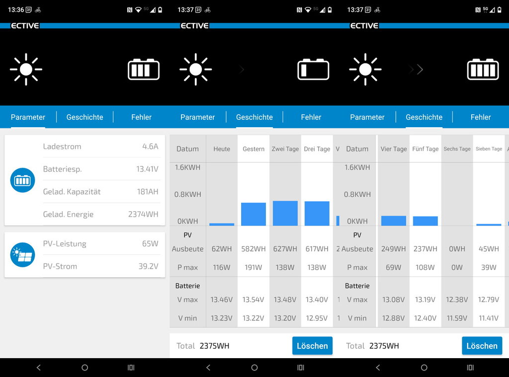

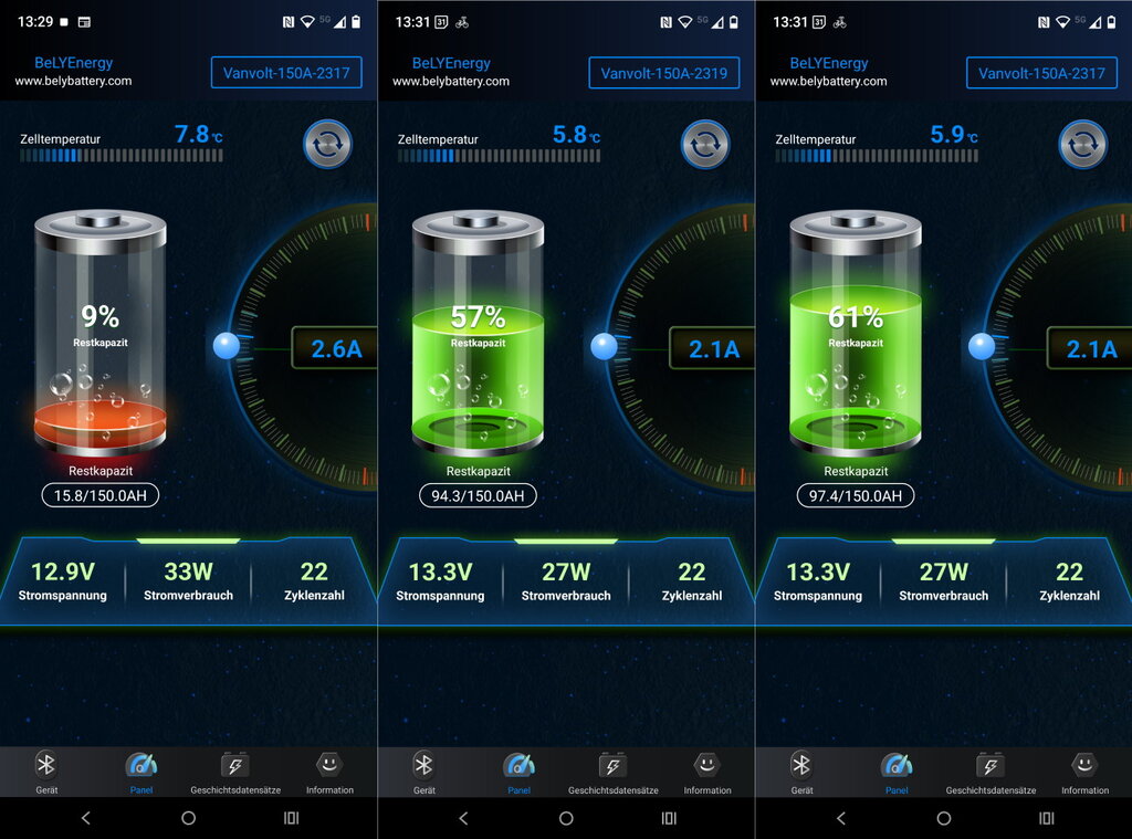

Heute (30.03.) zur Mittagsstunde las ich die Werte ab. Seit dem letzten Besuch (25.03.) sind 5 Nächte vergangen. Zur Erinnerung, es sind 340 Wp Solar und 2 LFP-Batterien á 150 Ah installiert.
Gestartet wurde mit einer geladenen Leistung von 15,8 Ah + 15,8 Ah bei 12,9 V = 407,64 Wh
In den Batterien sind heute laut Anzeige 93,3 + 97,4 Ah bei 13,3 V = 2536,31 Wh
Es sind in dieser 2536,31 - 407,64 = 2128,67 Wh dazu gekommen.
Die täglichen Erträge über Solar sind 237 + 249 + 617 + 627 + 582 + 62 = 2374 Wh
Es fehlen demnach 245,33 Wh (2374 Wh Solar - 2128,67 Wh Inhalt Batterien)
Was meint ihr, sind ~10% Verlust normal?
LG, Werner

Den Wirkungsgrad des Ective-MPPT-Reglers kann man leicht ausrechnen.
Ladestrom 4,6 A bei Batteriespannung 13,41 V ist ein Output von 61,7 W
Über Solar kommen 65 W rein.
Ergibt einen Wirkungsgrad 100 / 65 W x 61,7 W = gerundet 95%
Was ich meinte, ob es normal ist, dass wenn 100 Wh in die Batterien rein gehen, nur 90 Wh gespeichert werden? Dabei sind alle Verbraucher im Womo abgeschaltet!
LG, Werner

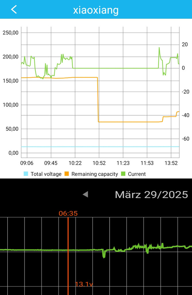

Über die Spannung.
Gestern wurde ausversehen das Laden unterbrochen und ab kurz vor Elf fiel dann die Spannung und das BMS "berechnete" die Restkapazität neu.
Schlagartig fehlten 93 Ah im Akku.
Nur ist die Spannung ist nicht parallel dazu abgefallen.
Die „richtige“ Kapazität wird erst wieder angezeigt, wenn der Akku wieder voll ist.
Spannung größer 14,2 V.
