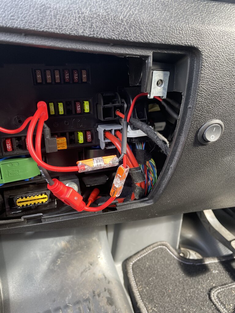

Ich werde die Sicherung dauerhaft rauslassen und nur bei der HU reinmachen. Schalter ist mir zu aufwändig…
Fand ich ziemlich easy. Mit ner verlängerten Sicherung.
Ich fahr auch schon ne Weile mit abgeschaltetem Sensor. Siehe oben verlinktem anderen Beitrag.

Aber wie hast du das Kabel inkl. Sicherungsklappe verlegt, dass es ordentlich aussieht?

Beitrag von update71 »
der Schalter ist direkt neben der Klappe und das sind ja nur wenige cm ... ich meine da hat das Kabel an der Sicherung sogar gereicht.

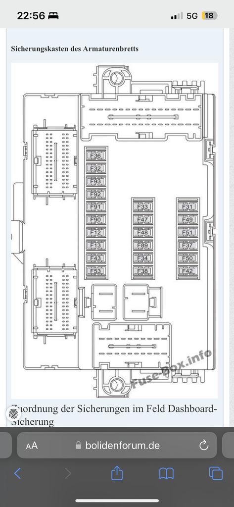

Wo bitte ist die Sicherung 33?
Glück auf *HI*
Siehe Beitrag #80 https://www.reisemobiltreff.de/viewtopic.php?t=4015&sid=5120002642214012225c1309e9aebfee&start=60#p122655

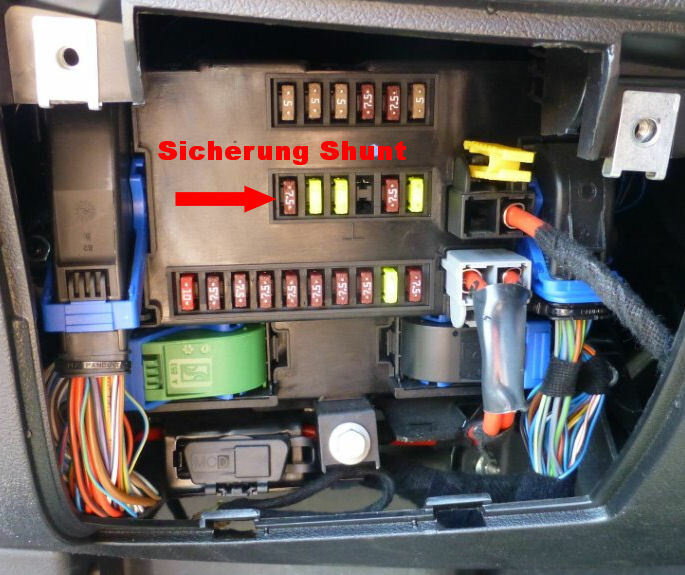

#95
Beitrag von Ragu »
Hier ist Sie:

update71 hat geschrieben: Di 24. Jan 2023, 21:08
Edit: die mittlere Reihe ganz rechts sollte es sein. Bei Start Stopp kommt übrigens, wenn man eine Weile mit abgezogenem (abgeschaltetem) Sensor fährt ne Meldung im Display dass Start/Stopp nicht verfügbar ist.
eher mittlere Reihe ganz links, oder? ups...ihr wart schneller ;)
rogger613 hat geschrieben: Do 23. Feb 2023, 16:49
scheint so ... hatte wohl das Sicherungslayout falsch rum in der Birne ^^... werde es im anderen Beitrag anpassen dass da niemand was falsch macht :)

Kannst du mal bei Gelegenheit Fotos von deiner Lösung einstellen ? Danke!
DerTobi1978 hat geschrieben: Fr 24. Feb 2023, 08:09
Hier ist es. Der Schalter rechts von der Klappe ist um den Sensor zu unterbrechen.
