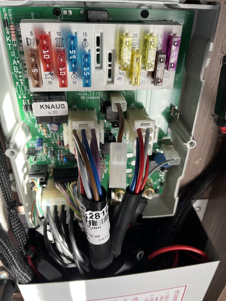

CBE DS300
Hier Bilder:
Re: Absorber Kühlschrank im 12V Betrieb
Verfasst: Di 30. Mai 2023, 14:26
von Cybersoft
Perfekt! Habe ich auch.
Ein bissel anders verschaltet aber das messen wir aus, entweder das rechte, graue Kabel oder wir müssen das aus dem Kühlschrank nehmen, das sieht dann aus wie bei MuesLi https://www.reisemobiltreff.de/viewtopic.php?p=139337#p139335

Eine Frage, warum ist in der DS300 die Brücke über dem Kühlschrankrelais nicht gesteckt? Du hast doch ein AES Kühlschrank. Im Prinzip hast du jetzt zwei Kühlschrankrelais in Reihe geschaltet. Daß funktioniert zwar, aber wenn du deinen Kühlschrank später auch im Stand mit 12V betreiben willst, muß die Brücke auf jeden Fall gesteckt werden.

Habe ich auf dem Schirm, war bei mir auch nicht drin.

Das überschreitet definitiv mein Technikverständnis und daher gehe ich da auch nicht ohne Hilfe dran….

Warum die nicht ab Werk gesetzt wird ist mir auch ein Rätsel. Ist einfach eine Brücke, ich habe 2 Kabelschuhe mit einem starrem Draht genommen.
