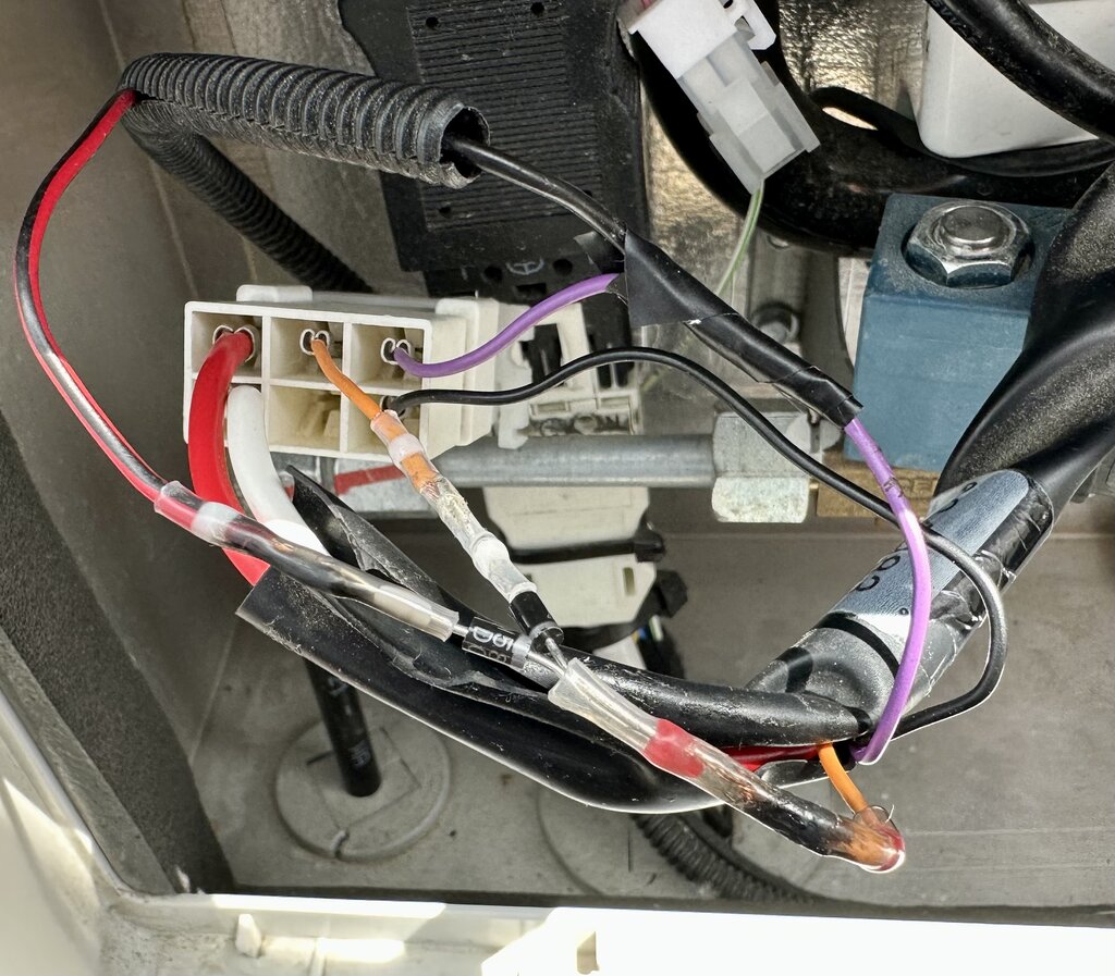

Südschwede hat geschrieben: Fr 29. Jul 2022, 17:06
Ich hab hier mal beide Versionen vereinfacht dargestellt. Zwischen den Dioden, bzw. dem Schalter und dem Anschluß am Kühlschrank sollten sich keine weiteren Abzweigungen befinden.
Hallo Egon,
danke für die beiden Versionen.
Dann werde ich die Verkabelung nochmals überprüfen und so ausführen, wie es im linken Schaubild gezeigt ist.

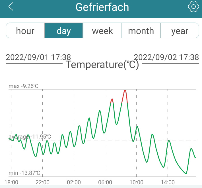

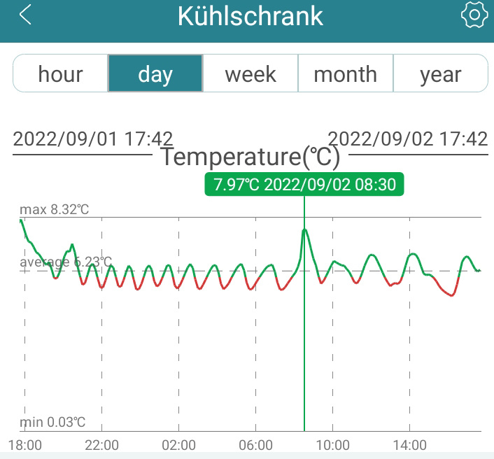

Heute Morgen habe ich den Kühlschrank auf 12 V gestellt und wir sind gegen 17.00 Uhr wieder am Womo gewesen.
Und was macht der Kühlschrank? Er Regelt auch bei 12 V!

Das macht er nicht. Auch bei 12 V regelt er die Temperatur. Sonst wohl gestern alles eingefroren.
Und am Regler wird auch nicht rumgefummelt. Da wird die Solltemperatur vorgegeben und so steht er das ganz Jahr über.
Nur im Gefrierfach, da kann man nichts regeln. Da ergibt sich irgendeine Temperatur aus der Kühlschranktemperatur.

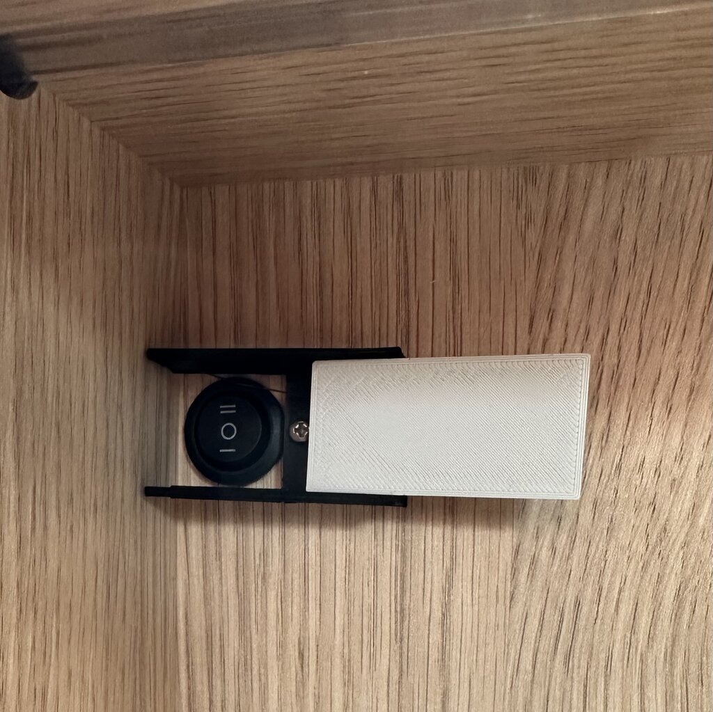

Ich habe mich heute auch getraut und die Dioden zwischengeschaltet, der 12V Schalter existierte schon einige Zeit. Jetzt kann auch die Treppe ohne nerviges piepen ausgefahren werden.
Vielen Dank für die Informationen liebe Leute.
