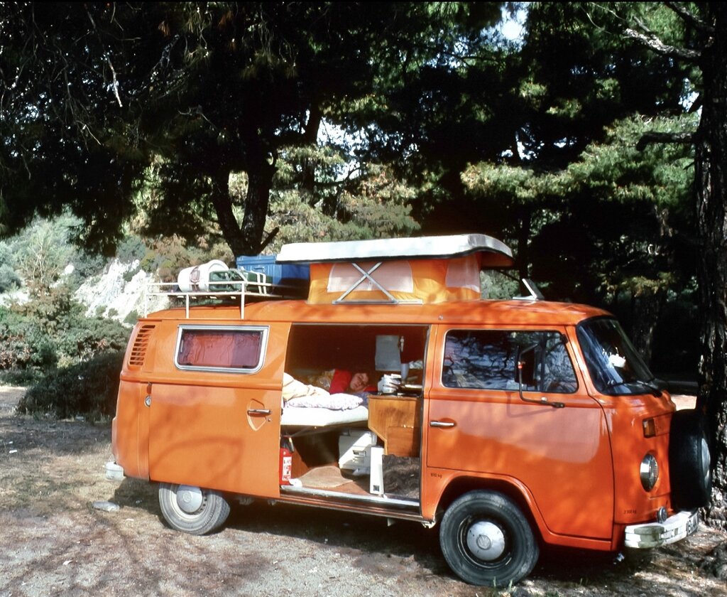

Sellabah hat geschrieben: Do 29. Jun 2023, 13:02
In deren Alter hatte ich einen T2 mit Hochdach ohne Klima.
Wir auch und wir waren bei fast 40C in Jordanien unterweg mit 28 Lenzen.
Standen auf dem Parkplatz in Petra im Juli sind das Tal abgewandert in der Hitze und haben übernachtet.
So sah unser Traummobil damals aus - selbst ausgebaut - sogar eine Waschmaschine war an Bord - oben auf dem Gepäckträger der weiße Farbeimer - hinten war ein Wäschestrockner angebaut - Dusche war ein Wasserkanister mit Schlauch der aufs Dach gehievt wurde.
Darin haben wir ein Jahr gelebt - ganz ohne Klima - und fanden es prima.
Entscheidend sind doch die Erlebnisse und nicht 2C weniger im Schlafzimmer.
An die erinnert man sich später an die 2C weniger nicht.
Frag nicht ob du es kannst, sondern ob du es willst.
