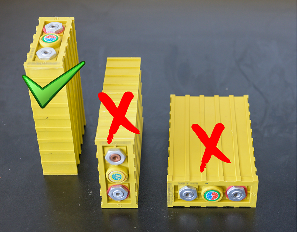

Mal eine Frage zu den Winston LiFeYPO4-Zellen.
In welchen Einbaulagen kann man die betreiben?
Weil unsere Batteriekasten ist wohl max 26cm hoch. Und da scheint bei einigen der Zellen nicht so viel Platz nach oben noch frei zu sein.
Eine 100AH Winston ist bereits 220mm hoch bis zu den Polen. Da kommt dann ja der Verbinder mit Schraube oben drauf und dann der Balancer?
Was gibt es denn da für alternative Möglichkeiten, die Zellen zu bündeln?
Muß ja irgendwie alles in den Kasten passen. Und ein BMS braucht es auch noch und Balancer.
Sprich, bei max 26 cm hoch, 24cm breit und 36cm lang - was würde denn da gehen?
Irgendwie ist der entweder nicht hoch genug oder nicht breit genug (um 4 Zellen nebeneinander zu bekommen.
Flach würde wohl gehen. Sprich 4 übereinander.
Leider findet sich bei Winston keine Angabe über die Einbaulage.

Beiträge: 4114
Re: LiFePo4-Selbstbau oder Fertigkku
#84
Das Bild ist schon etwas älter, denke aber es hat immer noch Gültigkeit.
viewtopic.php?t=3701

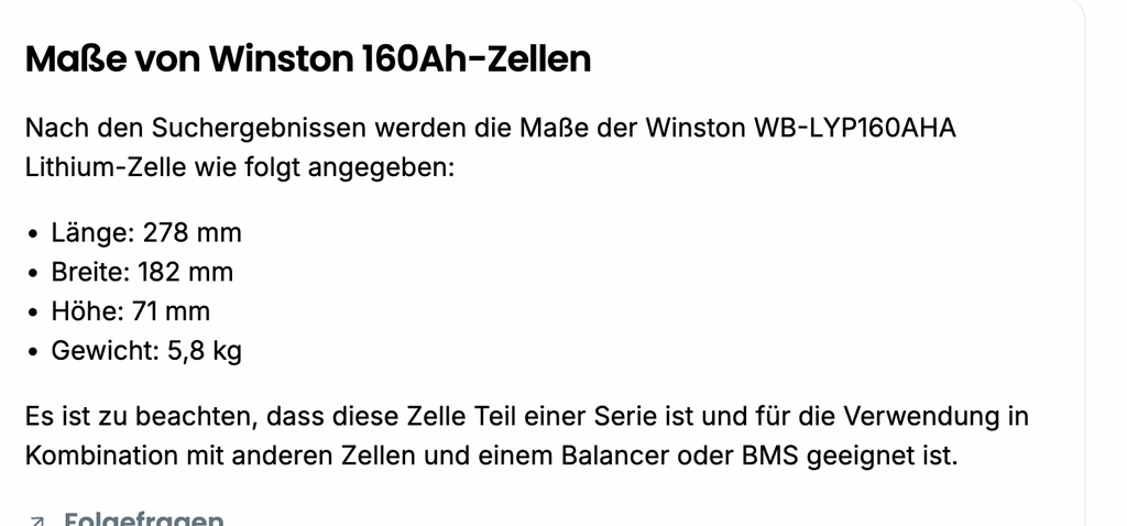

kai_et_sabine hat geschrieben: Mo 2. Sep 2024, 00:28
Auf der Seite liegend, wie im Bild von Doraemon gezeigt, das geht doch.

Doraemon hat geschrieben: Mo 2. Sep 2024, 08:14
Nein, hat keine Gültigkeit mehr ... wurde zwischenzeitlich von GWL revidiert:
https://livsailing.com/2019/03/18/final ... 0positions.
Gruss Acki
Das ist einfach zu finden. Aber wie gesagt, es ist älter.

Acki hat geschrieben: Mo 2. Sep 2024, 10:19
Ist auch schon älter. Warum nur findet man bei Winston dazu nichts?
Na gut, müssen wir mit uns ausmachen. Und ja, es ist klar, dass das Ventil dann potentiell nicht nur Gas rausläßt, sondern auch Flüssigkeit.
Aber AFAIk passiert das nur bei Überladung. Und da ist dann doch das BMS vor, oder?
Und wenn das alles in einer Wanne ist, dann geht die Suppe auch nicht in den Wagen.
Hmmm & gruss kai & sabine

kai_et_sabine hat geschrieben: Mo 2. Sep 2024, 17:21
Die Physik - und die Erkenntnisse bei dieser Zelle, die schon lange auf dem Markt ist - hat sich nicht mehr verändert (alt?? 2019 letzte Anpassung!)
Es geht auch nicht nur um des Ventil, sodern um die "Umspülung" der Elektroden in der Zelle mit dem Elektrolyten!
Damit, dass sich GWL aus dem Geschäft zurückgezogen hat, findet man all die Dokumentationen - und v.a. auch Untersuchungen der Uni Prag - nur noch beschränkt im Netz ...
https://gwl.eu/technologies/
Gruss Acki
Was mich wundert das in dem verlinkten Beitrag die Zellen hochkant liegend verbaut sind. :-$
