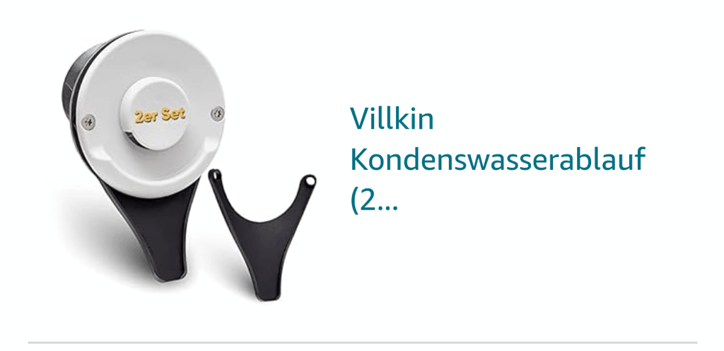

#90
biauwe hat geschrieben: Mo 28. Okt 2024, 21:13
Anbauteiie aus dem 3 D-Drucker?
Ob diese ca. 100 °C aushalten?
Die Abgastemperatur hat fast 100°c bei -4°C Außentemperatur.
Wo ist den hier der heisseste Bereich, richtig in der Mitte.
Weitere Diskussion ist überflüssig.

Ich denke es geht beim Schnabel um etwas anderes.
1. Bedenken, was das unbekannte Material betrifft. (Hitzebeständigkeit...)
2. Nicht der Schnabel ist entscheidend, sondern die Befestigung des Schnabels, welche die seitlichen Öffnungen verkleinern oder aber den Weg der Luft dorthin behindern können.

Das soll mir einer erklären ..
Die original Befestigung greift in die Löcher des Schnabels. Der Abstand ist unverändert, der Lufteinlass unverändert. Der Luftauslass ist ja eh innen in dem Truma Deckel. Der Schnabel ist nur an den beiden Befestigungen mit dem Originaldeckel in Kontakt.
Kann es sein das hier wieder Theoretiker schreiben, oder 20 Campermärchen erzählt werden?
Wo wird was verkleinern, verschlossen, heiß oder sonst was?

Und Du verstehst nicht was ich geschrieben habe, so ist das in der Theorie.
Wenn man das einmal auseinandergeschraubt hat, und sich das Bild was ich eingestellt habe anschaut, wird man verstehen dass dort nichts am Einlass verändert wird. Der Schnabel liegt nur mit den 2 Ösen an dem original Deckel an.
Jede Windböe hätte (theoretisch) mehr Einfluss als dieser Schnabel.
1. Das ist ja nicht da einzige Teil, welches angeboten wird.
2. Truma hat einfach keine Lust entweder selber ein Teil zu bauen zu testen und zu verkaufen, oder ein vorhandenes zu testen und frei zu geben. Darum lehnen sie der einfach halber alle ab. (ihr gutes recht)
3. Die Zubehörhersteller sind nicht bereit ihr Zubehörteil auf Unbedenklichkeit zu testen.
Somit bleibt es am Verbraucher, ob er das Risiko eingeht.

Danke ich bin kein Theoretiker sondern gelernter GWS mit Meistertitel, es geht darum das die Luft ringförmig zwischen dem Spalt angesaugt wird, jetzt wird durch den "Schnabel" ein Teil von dieser Ringansaugung verschlossen, somit wird etwas weniger Luft angesaugt. Probleme wird es keine geben, aber Truma kann das nicht sagen und muss so reagieren.
Das meine ich mit Theorie: Du kennst den von mir gezeigten Schnabel offensichtilich gar nicht und stellst eine Behauptung auf. Warum sollte durch einen rundum freien nicht anliegendem Teil weniger Luft angesaugt werden? Oder meinst Du ernsthaft die 2mm die der Ring, Überwurf, an der Verschraubung hat? Die Wäscheklammer, Wind und Meereshöhe hat mehr Einfluß auf die Ansaugung.

Falsch, genau dieses Teil habe ich mir gedruckt und montiert, also weiss ich genau wovon ich Rede. 8-)
Zwischen der Metalldurchführung an der Aussenwand und der Plastikabdeckung ist ein Ringspalt von xx cm, jetzt montiert man das Teil und somit wird dieser Ringspalt zum Teil verringert, folglich kann weniger Luft angesaugt werden.
