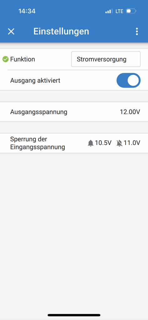

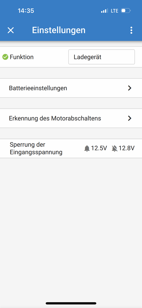

Das Studium der Bedienungsanleitung des Ladegerätes macht mich aber auch nicht wirklich schlauer. in den Einstellungen war vor eingestellt die Funktion Ladegerät.
Funktion Ladegerät
Funktion Ladegerät
Man könnte aber auch die Funktion Stromversorgung anwählen
Stromversorgung
Stromversorgung
Klingt für mich als Laien zwar logischer, aber ich möchte jetzt nicht in den tiefen der Einstellungen abtauchen und später nicht mehr wissen, was zu tun ist.
Die Bedienungsanleitung gibt hier leider keine Auskunft. Was ist zu tun? Ich hatte gehofft Stecker rein aufladen fertig. Mir fehlt im Display auch irgendwie der Hinweis das Landstrom anliegt, obwohl der Stecker am Landstrom hängt

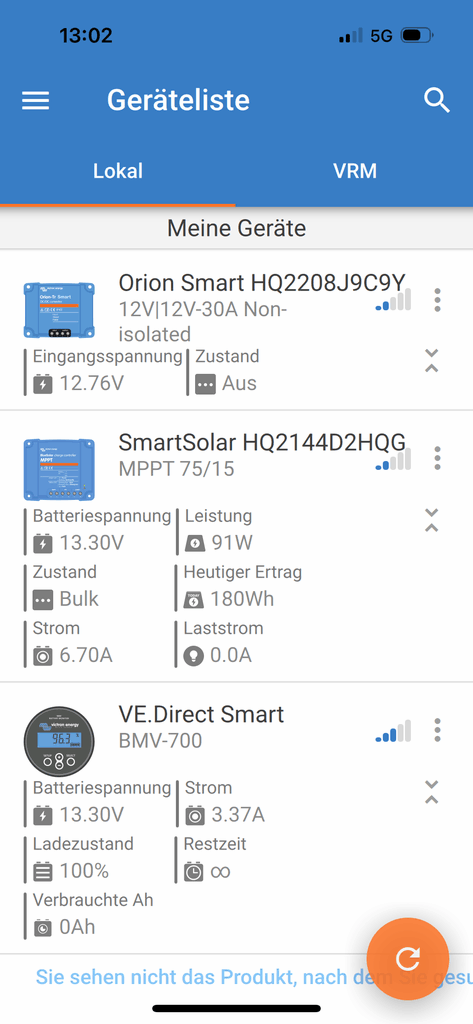

So werden wir wohl nicht weiterkommen. Du solltest erstmal dein Netzladegerät suchen bzw. mal verraten wie dein Elektroblock oder wenigstens wie dein Bedienteil heist. Ein Bild geht auch.
Deine Screenshots sind vom Booster und nicht vom Netzladegerät.

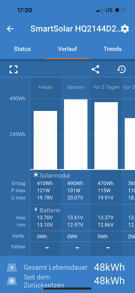

Und immer die Verlaufsseite des Solarreglers, da kann man auch was erkennen.
Mobilvetta Kea I86 BildBild

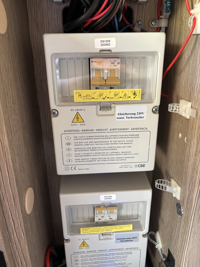

Stimmt, das sieht danach aus, als wenn die Sicherungen rausgeflogen sind. Mal sehen wie es jetzt weitergeht hab sie wieder rein gedrückt
Sicherung
Sicherung
Jetzt erscheint der Ladevorgang auch im Display. Super vielen Dank.

Das sind zwar nur die Netzsicherungskästen und immer noch nicht das Ladegerät oder das Display.
Aber zumindestens haben wir es hier mit CBE Elektronik zu tun.
Das originale Ladegerät solltest du nach ca. 24h einmal kurz ausschalten bzw. einmal kurz vom Landstrom nehmen. Es hat leider die Eigenschaft nach einiger Zeit in den Standbymodus zu wechseln und diesen bei LiFePO Batterien nicht wieder selbstständig zu verlassen. Macht es nur durch einen Neustart.

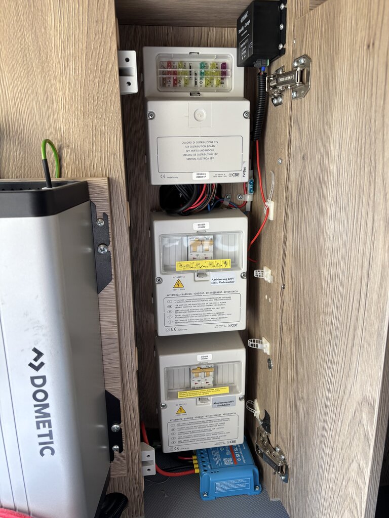

Ist alles im selben Schrank untergebracht. Hier kann man es besser erkennen und das Display nennt sich cbe pc380ls.
Charger
Charger
Lediglich an die Batterie komme ich nicht ran, die sitzt unterhalb der Heizung und ich müsste die Außenwand aufschrauben

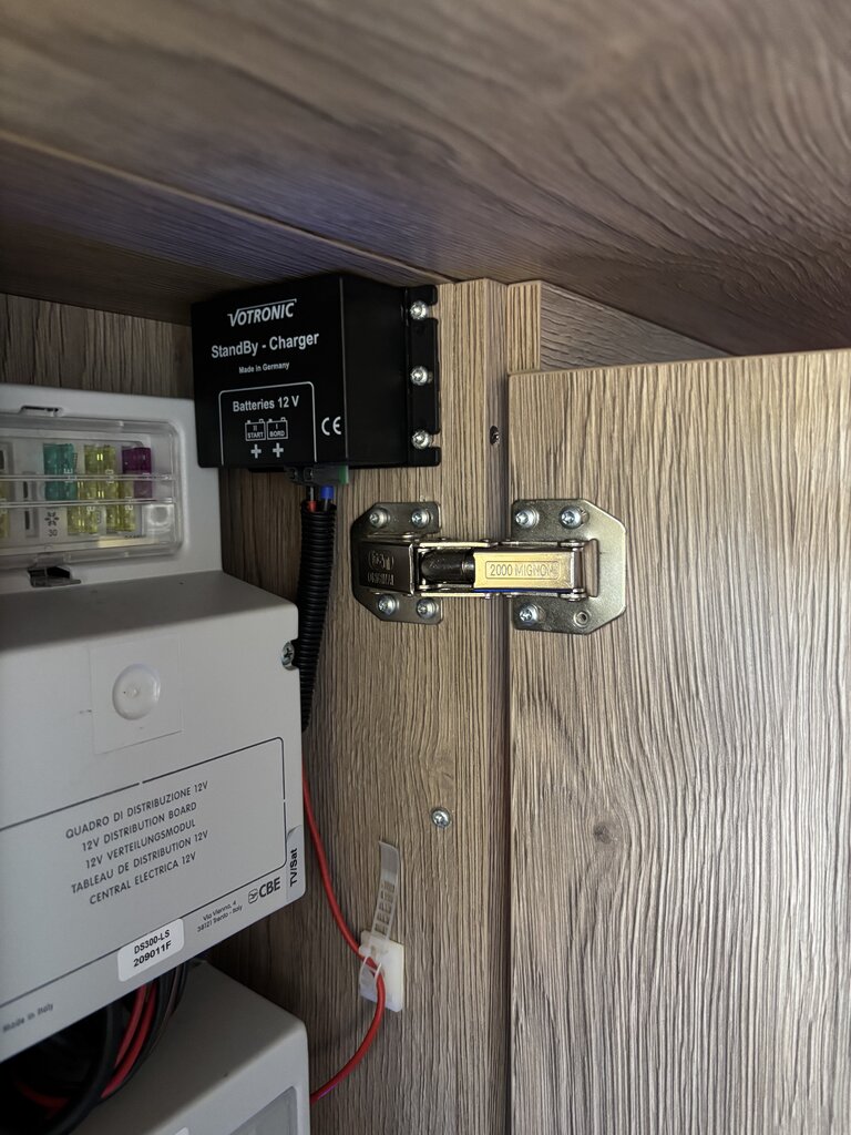

Spice

Das Ladegerät ist doch das schwarze Ding oben, rechts in der Ecke von Votronic und langsam, aber sicher kommt auch die Ladung an

...das ist nicht das Ladegerät für die Aufbaubatterie :roll:
Beiträge: 6294
Re: Probleme mit Stromversorgung
#95
Das ist der Standby Lader, nicht das Ladegerät (Auch ein Grund warum Deine Batterie sich leeren kann)

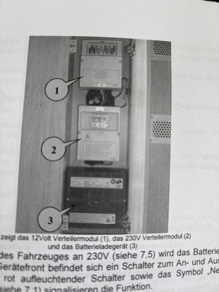

Gemäß Bedienungsanleitung ist das Ladegerät auch in diesem Schrank untergebracht. Da aber wohl nachträglich die Lithium Batterie mit seinem Zubehör verbaut wurde, wird sie jetzt wohl woanders sein. Ich geh suchen 😎
Das ist bei mir anders gelöst:
Bedienungsanleitung
Bedienungsanleitung

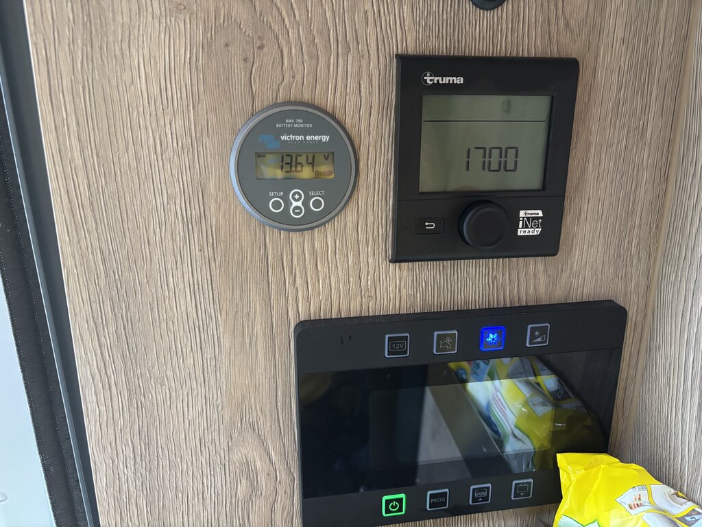

Zeig mal den Verlauf des Solarreglers wenn die Sonne jetzt gleich weg ist.
Mandello
Beiträge: 50
Registriert: Mi 28. Feb 2024, 22:44
#99
Beitrag von Mandello »
Hier hat es gerade dunkle Wolken vor der Sonne

Dometic sieht für mich nach WR aus.
La Strada verbaut CBE 516 ..glaube ich.
Dann hätte er 16 A Ladestrom und braucht die 48 Std... wenn er denn voran macht
