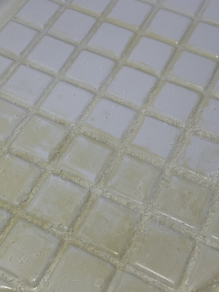

Nach 13 Jahren ist die Dusche doch schon recht gelb geworden, somit habe ich angefangen das Ganze wieder weiss zu machen. Danach werde ich noch von der Garage aus den Bereich unter der Dusche öffnen und mit Bauschaum ausspritzen. Da der Kunststoff mit dem Alter spröde wird und sich die Wanne beim Betreten bewegt, möchte ich somit eventuellen Rissbildung zuvor kommen.

Nicht Bauschaum sondern lieber Zargenschaum nehmen. Der dehnt sich nicht so stark aus, quillt nicht aus allen Ritzen und drückt dir hoffentlich nicht den Duschboden nach oben!Doraemon hat geschrieben: Sa 2. Sep 2023, 20:36Nach 13 Jahren ist die Dusche doch schon recht gelb geworden, somit habe ich angefangen das Ganze wieder weiss zu machen. Danach werde ich noch von der Garage aus den Bereich unter der Dusche öffnen und mit Bauschaum ausspritzen. Da der Kunststoff mit dem Alter spröde wird und sich die Wanne beim Betreten bewegt, möchte ich somit eventuellen Rissbildung zuvor kommen.

Danke für den Hinweis, der Hinweis auf Bauschaum war nur allgemein, es muss ein wenig expandierender Schaum sein und zur Sicherheit kommt in die Wanne eine Gewicht um das eventuell hochdrücken entgegen zu wirken.Manfred B. hat geschrieben: Sa 2. Sep 2023, 20:50Nicht Bauschaum sondern lieber Zargenschaum nehmen. Der dehnt sich nicht so stark aus, quillt nicht aus allen Ritzen und drückt dir hoffentlich nicht den Duschboden nach oben!Doraemon hat geschrieben: Sa 2. Sep 2023, 20:36Nach 13 Jahren ist die Dusche doch schon recht gelb geworden, somit habe ich angefangen das Ganze wieder weiss zu machen. Danach werde ich noch von der Garage aus den Bereich unter der Dusche öffnen und mit Bauschaum ausspritzen. Da der Kunststoff mit dem Alter spröde wird und sich die Wanne beim Betreten bewegt, möchte ich somit eventuellen Rissbildung zuvor kommen.

Da musst Du unbedingt den blauen nehmen, der ist für Türzargen und quillt nicht nach, sonnst hast Du eine riesen Sauerei im Fahrzeug.
Ich würde keinen dieser Schäume nehmen. Die sind nicht hart genug um eine wirkliche Unterstützung zu leisten.
Besser Duschwanne ausbauen und mit Hartschaumplatten unterbauen. Ist zwar mehr Arbeit, aber bringt auch den gewünschten Effekt und ist bei einer später evtl. nötigen Demontage nicht hinder!ich.

Das mit dem Hartschaumplatten ist vielleicht eine gute Idee, aber ausbauen in keinem Fall, dazu müsste ich dann auch das Duschpanel mit Armatur demontieren.custom55 hat geschrieben: So 3. Sep 2023, 09:42Besser Duschwanne ausbauen und mit Hartschaumplatten unterbauen.
