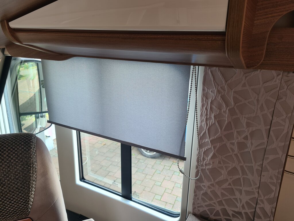

Bei tiefstehenderSonne hat diese durch die hohen Seitenscheiben im VI geblendet.
Ich habe aus meinem Fundus kleine Rollos passend verkleinert und an die Hubbettverkleidung montiert.

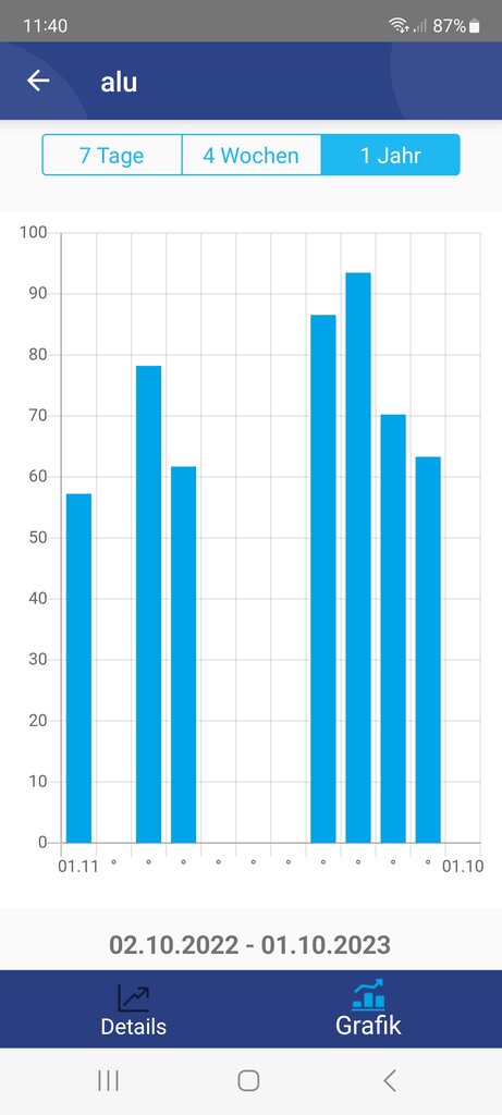

Die Dimes Fernanzeige für meine Gasflasche mit Füllstop eingebaut und die App installiert.
Jetzt habe ich den genauen Überblick über den Füllstand und muss nicht immer im Gaskasten nachsehen.

Freu dich nicht zu früh. Durch die Geometrie des Schwimmergestänges werden Messwerte erst ab einem Füllstand von 60% angezeigt, davor immer "voll".Thomas04 hat geschrieben: Sa 30. Sep 2023, 18:33Die Dimes Fernanzeige für meine Gasflasche mit Füllstop eingebaut und die App installiert.
Nun ja, die untere Füllstandshälfte ist die wichtigere, aber bei dem Preis könnte man schon mehr verlangen.
Das ist bei uns genauer und ich mein die ganze Skala bis zu 0% gesehen zu haben, da gerade voll schaue ich Mal in der nächsten Woche.
Edit: in der Langzeitstatistik stehen auch 90% Werte also geht bei uns.
Für uns eine absolute Bereicherung.

Jep, schaut bei uns genauso aus.Cybersoft hat geschrieben: So 1. Okt 2023, 11:40Das ist bei uns genauer und ich mein die ganze Skala bis zu 0% gesehen zu haben, da gerade voll schaue ich Mal in der nächsten Woche.
Aber achte mal auf der ersten Seite, wann und welcher Prozentsatz nach "voll" angezeigt wird.
Die Dinger funktionieren alle gleich, da das Innenleben der Alugas vermutlich identisch ist.

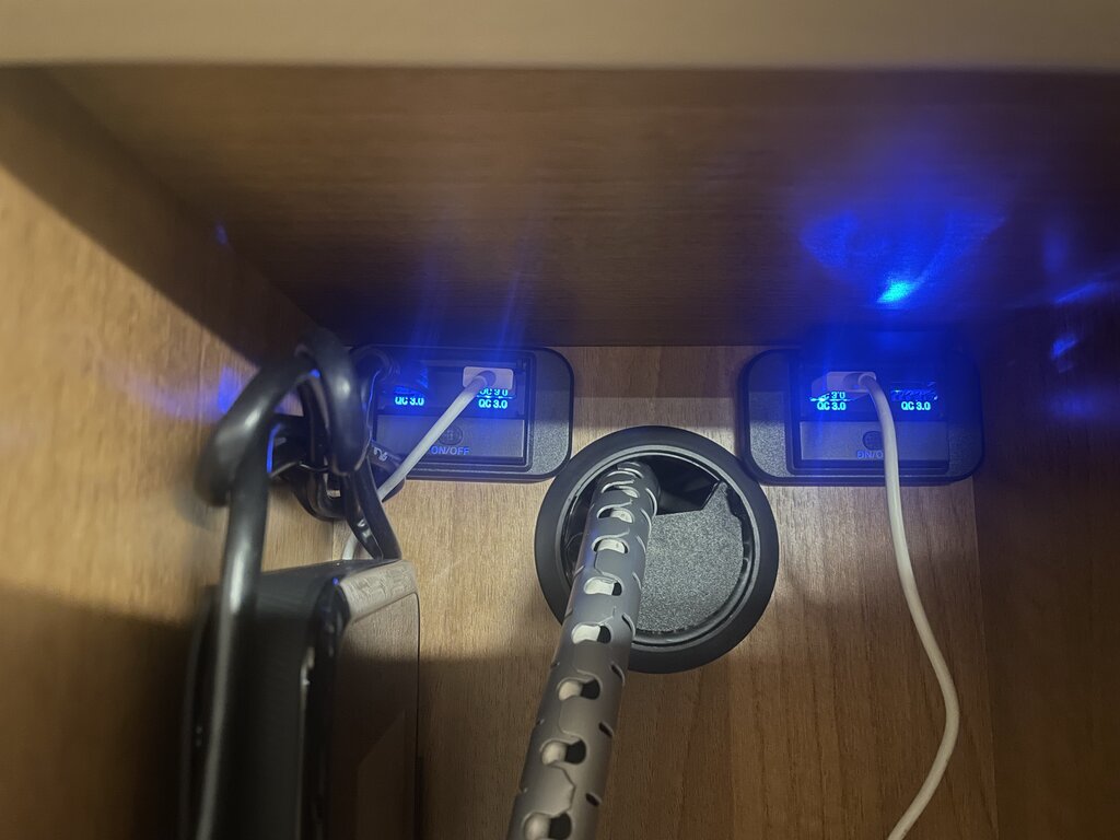

Nachdem ich beim letzten Mal autark stehen festgestellt habe, dass mir 12 V USB-Steckdosen fehlen, habe ich mir welche bestellt.
Heute habe ich 3 USB Doppelsteckdosen im Wohnmobil verbaut.
Diese Steckdosen brauchen nur ein kleines Loch für die beiden Anschlussadern, befestigt habe ich sie mit Doppelklebeband.
Die Steckdosen sind mit Dual Quick Charger 3.0 Ports ausgestattet.
