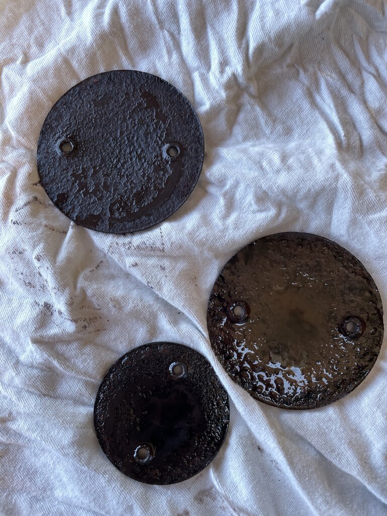

Habe mal die Brenner vom Gasherd komplett zerlegt und dabei feststellen müssen das die verwendenten Schrauben fast schon weggerostet waren und ein Austausch unbedingt nötig war.
Unter der schwarzen Brennerabdeckung.
Die Brennerabdeckungen waren schon angerostet und wurden mit Brunox behandelt.
Leider habe ich kein vorher Bild gemacht, aber jetzt schaut es wieder fast wie neu aus.

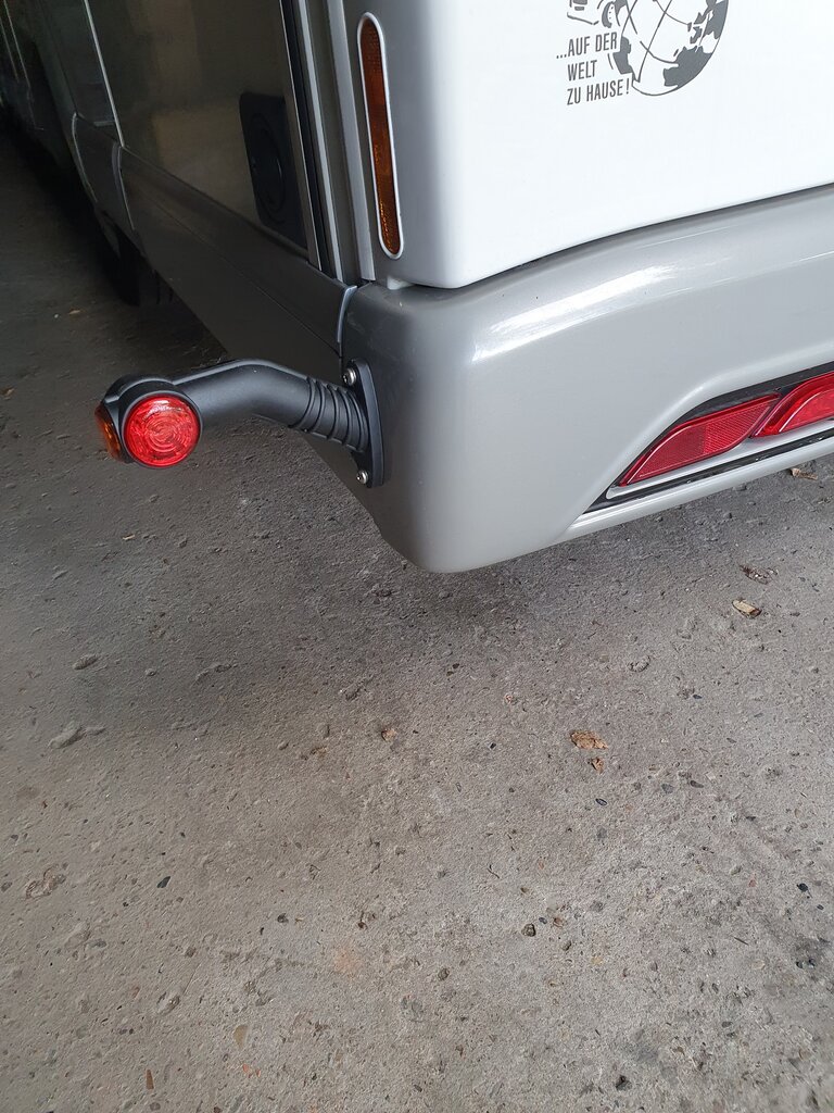

Ich war immer im Zweifel, wo denn nun genau die Abschlusskante des Hecks sich befindet. Im Rückspiegel ist das eigentlich nur einzuschätzen. Und wenn in den sog. Testberichten erwähnt wird, dass die Seiten- und Begrenzungsleuchten doch hilfreich seien beim Abschätzen der genauen Außenmaße des Womos, bin ich manchmal davon überzeugt, dass die "Tester" gar nicht mit den Womos herumfahren.
Somit habe ich nun an den Abschlussecken hinten rechts und links Begrenzungsleuchten aus dem Anhängerbau anschließen lassen. Das Womo war sowieso in der Werkstatt.
Funktioniert gut. Ich kann im Rückspiegel nun erkennen, wie weit das Heck noch ausschwenken darf bis an die Wand oder Zaun oder sonst etwas.
Allerdings sollte man darauf achten, ob das Fahrzeug mit LED oder normalen Glühlampen ausgestattet ist.
Die Glühlampen lassen sich nicht mit der LED Technik kombinieren. Weiß ich jetzt auch.

Sind eigentlich am Fahrzeug nicht zulässig. Aber ich denke es wird niemand stören.Mobilhein hat geschrieben: Mo 13. Nov 2023, 10:39Begrenzungsleuchten aus dem Anhängerbau anschließen lassen.

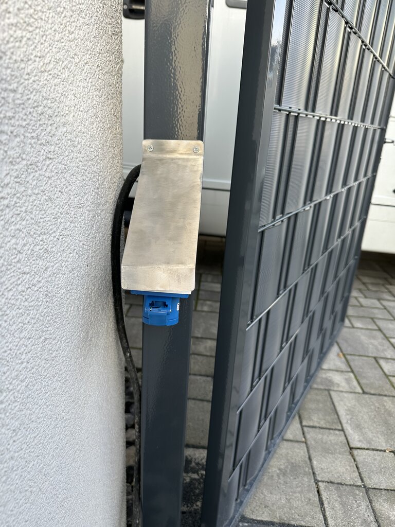

So heute mal Landstromanschluss gelegt, damit ich nicht immer in die Garage muss.
Das Kabel muss ich noch was schöner befestigen
