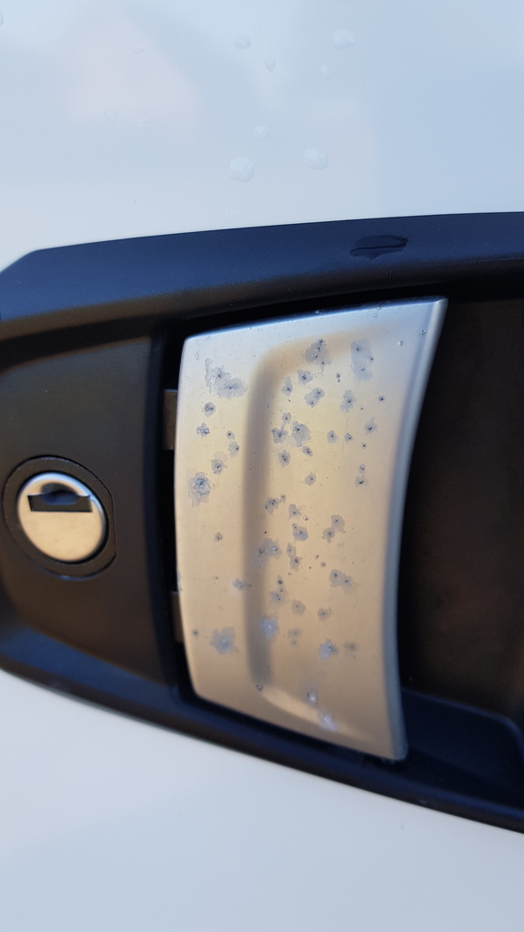

Unsere Alu - Türgriffe der Garagen- und Gaskastentür sind über den Winter oxidiert. Siehe Bild. Polieren brachte keine Abhilfe, also den Händler kontaktiert.
Antwort:
Ist ein bekanntes Problem der 2020er Modelle. Neue Schlösser wurden bestellt und werden bei der schon terminierten Dichtigkeitsprüfung getauscht.
Also wer auch das Problem hat, kann sich an den Händler wenden....

Guckst du in die Facebookgruppen, hat gefühlt jeder zweite dieses Problem, unsere Griffe sind auch schon reklamiert, nebst den Schlössern für das Versorgungsfach und die Garagentüren, die komplett getauscht bzw. erneuert werden müssen. Die ersten berichten übrigens schon, dass auch die getauschten Griffe dieses Problem aufweisen. Ist übrigens Alufraß und hängt mit der Lackierung zusammen.

Sieht fast aus wie Salzflecken?
Seit ihr im Winter gefahren?
Mein 2018er Knaus hat einfache Griffe in Kunststoff schwarz.... da kann nicht viel passieren.
Manchmal nicht verkehrt wenn nicht viel Schnick und Schnack dran ist *2THUMBS UP*

Ne... bin nicht bei Salz gefahren...

Wenns gewechselt wird ist ja gut.
Knaus ist da sehr kulant eigentlich hab ich erlebt.
Blöd nur wenns neue gibt und die dann in 1 Jahr wieder so aussehen ]:->
Dann brauchste ja keine neuen dran machen....

Das haben sogar Leute deren Fahrzeug den ganzen Winter in der Halle stand.... hat nix mit Salz zu tun.

Soweit ich weiß ist das Alu....
Beiträge: 3274
Re: Türgriffe Knaus Garantiefall Modelle 2020
Chief_U hat geschrieben: Di 2. Mär 2021, 13:57
Die silberfarbenen Türgriffe werden höchstwahrscheinlich auch aus Kunststoff sein.
Ist ganz normales Alu eloxiert.
Und der Schutzschicht ist Dreck und den sieht man jetzt.

Druckguss matt verchromt wuerde ich sagen.
Die Blasen kommen aus dem Guss. Das kann man nur tauschen.

durch Zufall bin ich auf diese Seite gestoßen und habe das gleiche Problem mit den Türgriffen. Das Fahrzeug wurde im September 2020 zugelassen und Knaus weigert sich, den Schaden auf Kulanz zu übernehmen. Im Gegenteil manschreibt mir in der E-Mail:
„… der von Ihnen geschilderte Sachverhalt ist für uns leider nicht mehr nachvollziehbar. Ursächlich hierfür können verschiedene Faktoren sein, wie z. B. falsches Reinigungsmittel etc.“
Vielleicht gibt es hier jemanden, der den Schaden auch erst nach 30 Monaten festgestellt hat und mit Knaus gut verhandelt hat?
Danke für Eure Hilfe,
Hape
Unser Fahrzeug wurde ebenfalls im September 2020 zugelassen und ein im Januar 2023 über den Händler gestellter Kulanzantrag für diverse Griffe wurde seitens Kaus ebenfalls abgelehnt.
Alternativ hat der Händler mir einen Kostenvoranschlag zum Austausch aller Griffe in Höhe von knapp € 400,- gemacht.
