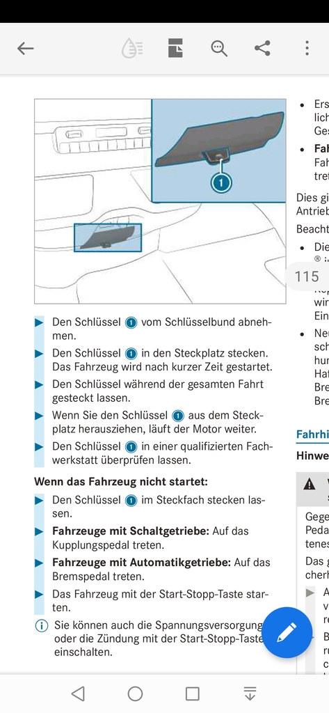

Ja. Ablagefach Mittelkonsole unten links.
Kommt aber wirklich nur wenn das System "unlogische" Verhaltensweisen erkennt. Dies ist zum Beispiel der Einstieg durch eine andere Tür als die Fahrertür.
Da haben sie nicht an Wohnmobile gedacht.
Mein PKW EQC hat aber die Meldung auch schon einmal seit September generiert.

Steht in der Anleitung.MobilLoewe hat geschrieben: Mo 8. Mär 2021, 10:22Ja, die Meldung kommt. Nur welches Ablagefach? Habe alles mögliche ausprobiert.
Re: Erfahrungen Keyless System
Die Meldung ist total logisch...Sprinter Bedienungsanleitung hat geschrieben:Wenn das Fahrzeug nicht startet und im Multi‐funktionsdisplay die Display-Meldung Schlüssel in gekennzeichnete Ablage legen s. Betriebsanleitung erscheint, können Sie das Fahrzeug im Notbetrieb starten.
So ein Schwachsinn. Dann lieber per Schüssel die Türen öffnen und dann starten.
Ich liebe Technik, die das Leben erleichtert.
