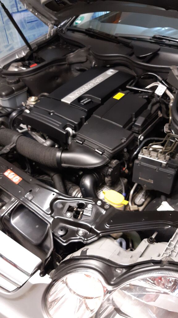

ein Ölfleck auf der Auffahrt sagte mir, mit dem PKW meiner Tochter stimmt was nicht.
Motoröl war ok, also auf die Grube....Öl leckt aus der Getriebedeckeldichtung.
Bei dem 19 Jahre alten PKW wurde schon damals an Ölpeilstäben gespart, also eine manuelle Kontrolle gar nicht möglich. Man muss sich auf die Alarmanzeige in der Instrumententafel verlassen und dann eine Vertragswerkstatt anfahren.
Diese Anzeige gibt es für Motoröl, für Getriebeöl aber nicht!
Der Motorölstab war anfangs nichtmal bei Mercedes zu kaufen, erst als die ersten Nachbauten, wohl aus China auftraten, gab es auch bei Mercedes die Stäbe als Original zu erwerben.
Beim Getriebeölstab für die Automatik wird es noch komplizierter. Es ist auch ein käufliches Zubehörteil, aber dieses Teil ist nicht auf das Fahrzeug abgestimmt, sondern hat ca. 30 Markierungen. Um die richtige Markierung für den Motortyp zu bekommen muss man schon Beziehungen haben damit man den die richtige Markierung aus den Codezahlen bestimmen kann.
Bei der Getriebedeckeldichtung geht es weiter, da ist auch nichts mit Schrauben nachziehen, die Befestigung geschieht über Klemmschrauben. Klar kann man sich was hintüfteln um mehr Spannung zu bekommen, aber schrauben wäre eben einfacher.
Das ganze schon bei einer 19 Jahre alten Karre, das hat für mich mit Kundenbindung nichts mehr zu tun, das sehe ich schon als Nötigung! :oops:

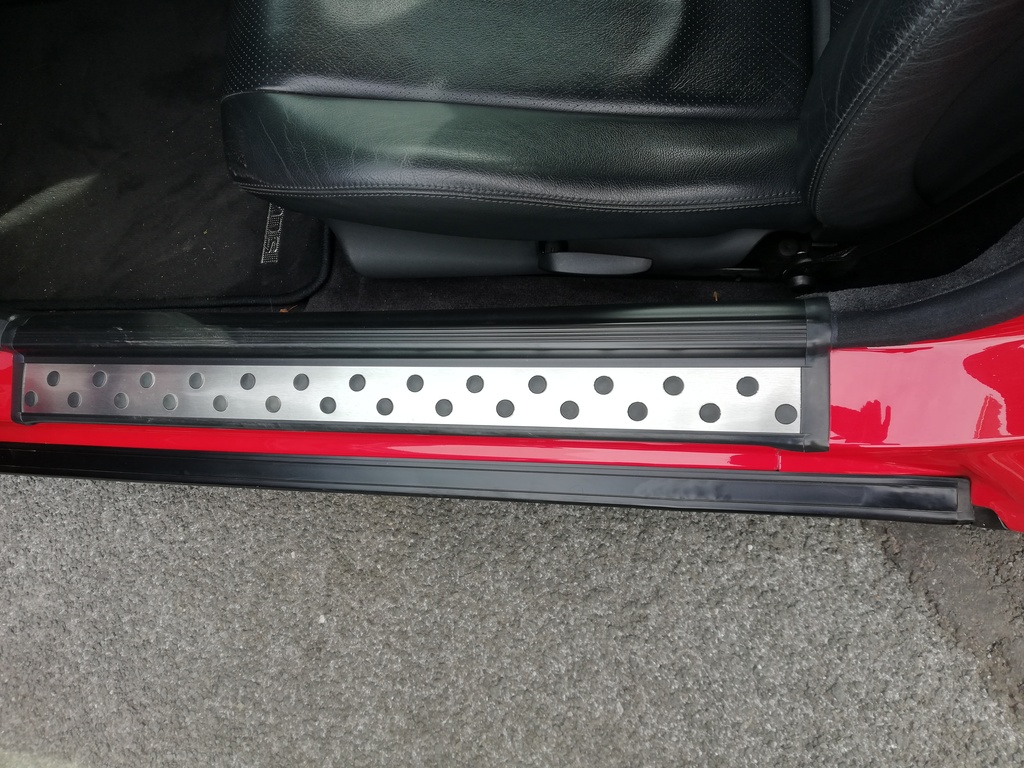

Mein Spielzeug ist ein Mercedes SLK Baujahr 1999. Als ich voriges Jahr zwei neue Alu Schwellerschutzleisten für den Einstieg benötigte, klapperte der MB Service Mitarbeiter am Computer und sagte schließlich: "Alles klar, kommt per Express, können sie morgen abholen." Der Preis war mit insgesamt 65,78 Euro überraschend günstig. Fazit, Mercedes spart zumindest in diesem Fall nicht am Kundenservice und ruft auch keine überzogenen Preise auf.

Zum fehlenden Messstab für den Getriebeölstand:
Ich kenne die Gründe für den Wegfall, schließlich habe ich 3 Jahrzehnte bei der Marke mein Scherflein zum Lebensunterhalt verdient.
Es gab bei den Automatikgetrieben der Vorgängermodelle Getriebeschäden.
Warum ?
Findige Autopfleger, auch unkundige Werkstätten, maßen zu oft den Ölstand im Automatikgetriebe. Das ist nicht einfach zu bewerkstelligen und sollte tunlichst einer Fachwerkstatt überlassen werden.
Nicht umsonst gibt es das Mechanikersprichwort : Wer viel misst misst Mist.
Die Edel-Autopfleger zogen den Meßstab raus und wischten ihn mit einem Lumpen ab. Dabei gelangten beim Wiedereinstecken des Stabes zwangsläufig feinste Gewebefasern mit dem Ölmeßstab ins Getriebe. Kam es zu Störungen in der Funktion des Getriebes war die erste Maßnahme das Umölen, altes Öl raus, frisches ÖL rein. Bei bestimmten Getrieben nicht nach Volumen, sondern nach Masse, also Gewicht.Meistens funktionierte der Schaltautomat dann wieder reibungslos, wenn nicht, wurde es teuer.
Fehler die daraus resultierten wurden durch Weglassen des Ölmeßstabes verhindert.
