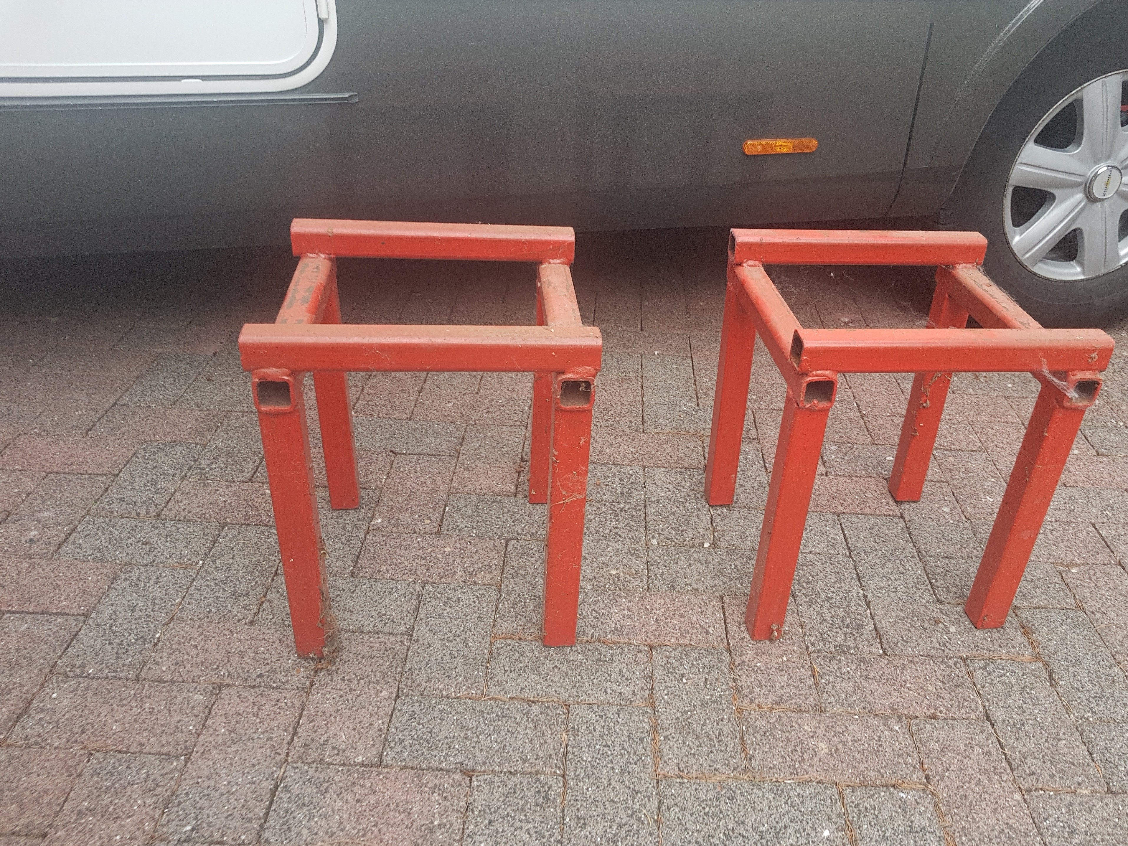

Meine Lebensversicherung, ohne aufgelegtes Fahrzeug auf die Stützböcke, kommt kein Fuß unter das Mobil. Stützböcke tragen ca. 10 t

Nicht dass das jetzt wichtig wäre, ich werfe auch ersichtlich mehr mit Paragraphen und Texten um mich als mit Schweißgeräten, der Druck von oben ist wohl auch nicht das Thema. Irgendwelche Scherkräfte gehen aber voll auf die Verbindung der einzelnen Beine zu dem Profil darüber.
Ich habe im früheren Bekanntenkreis von einen ähnlichen Unfall erfahren müssen. Der Mann wusste eigentlich was er tat, jedenfalls dachte ich das bei seinen Projekten. Dem ist bei seinem LT55 mit Niesmannaufbau auch eine Stütze irgendwie abhanden gekommen und er hat gemeint, ein paar Paletten reichen als Versicherung. Nun, haben sie auch irgendwie, aber das kurze Durchfedern ging auf seinen Körper. Er hatte dann länger Freude daran …
Wenn Du ihnen noch Querstreben weiter unten spendierst, wäre mir wohler bei dem Gedanken …bosko hat geschrieben: Mi 7. Jul 2021, 19:31Meine Lebensversicherung, ohne aufgelegtes Fahrzeug auf die Stützböcke, kommt kein Fuß unter das Mobil. Stützböcke tragen ca. 10 t

Guter Vorschlag, denke ich über nach.LT35 hat geschrieben: Mi 7. Jul 2021, 20:15

ACK. Querkräfte sind nicht zu vernachlässigen.LT35 hat geschrieben: Mi 7. Jul 2021, 20:15Wenn Du ihnen noch Querstreben weiter unten spendierst, wäre mir wohler bei dem Gedanken …
Ich hatte einen Wagen auf 4 einfachen Ausklappböcken. Der Untergrund war aber nicht eben und dann hat sich der Wagen gedreht und ist damit quasi von den Böcken geschert.
Seit dem kommen Auffahrrampen zum Einsatz bzw. für das Auto habe ich eine Bühne (sowieso das Beste).

Diagonalstreben sollten es sein um die Schubkräfte aufzufangen. An allen vier Seiten und am besten oben auch noch.LT35 hat geschrieben: Mi 7. Jul 2021, 20:15Moin

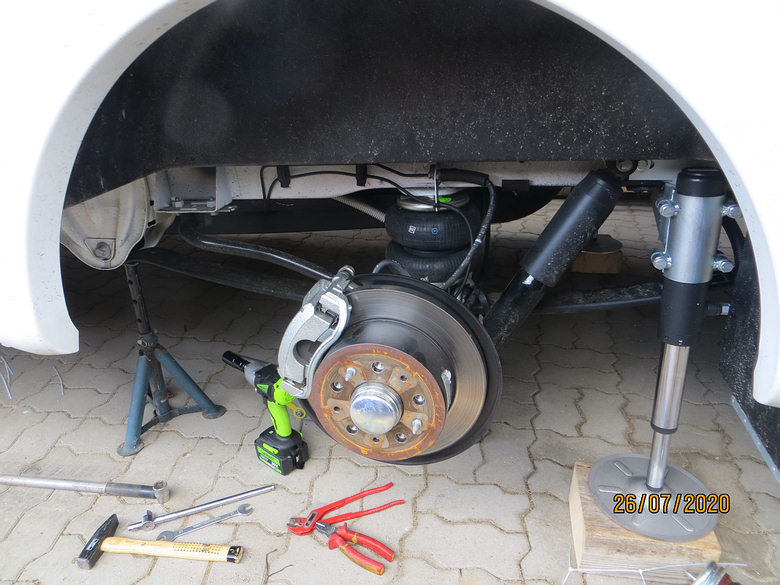

Ich denke ein paar Böcke geben erst die richtige SicherheitSeewolfpk hat geschrieben: Do 8. Jul 2021, 18:49Wenn ich unter dem Fahrzeug was kontrollieren müsste (Unterbodenschutz z.B.), dann habe ich eigentlich vertrauen in meine SHR-Hubstützen oder seht ihr das auch als riskant an?
Hier zu sehen
