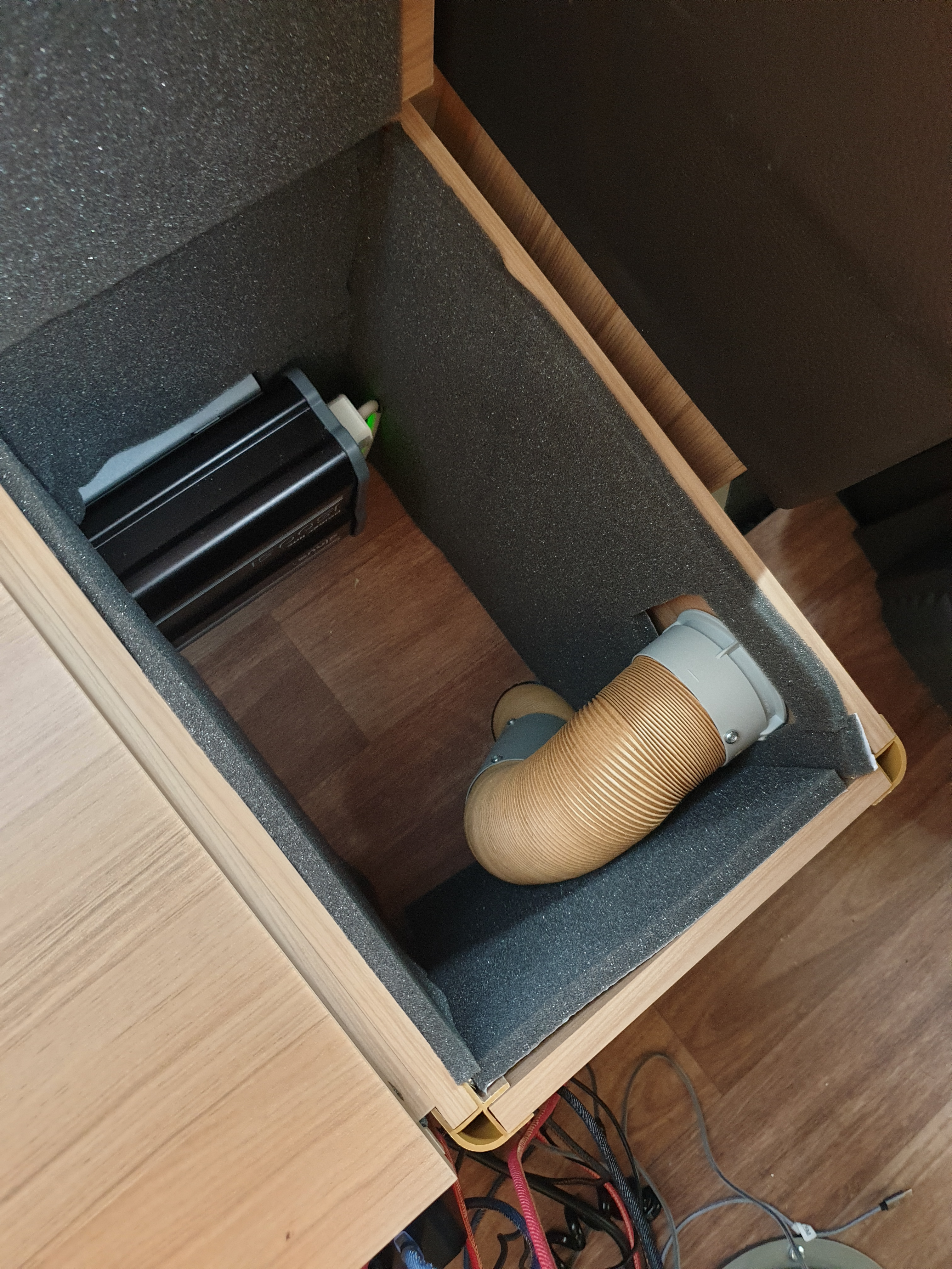

So, ich habe das Verhalten nun mal eingehend getestet.
Das erste Video zeigt, das Lüfterverhalten bei geringer Last. Hierbei schaltet der Lüfter im 9sec. Takt ein und wieder aus.
Frage: Was ist eigentlich dieses laute sirrende Geräusch, wenn der Lüfter läuft. Irgendwie kann ich mir nicht vorstellen, dass das vom Gehäuselüfter kommt.
Nun habe ich mal größere Last provoziert, so ca 1100Watt.Übrigens mit einen Fön, die E-Bike Akkus waren zu voll, das hat nicht gereicht. Jetzt läuft der Lüfter durchgehend.
Mit kam vorhin noch eine Idee: Könnte man von außen einfach über den innen liegenden Lüfter einen extra Lüfter befestigen, der dauerhaft und leise läuft, so dass schon Luft aus dem Gehäuse gezogen wird, bevor es dem WR zu warm wird?
Würden zwei hintereinander liegende Lüfter, die in die selbe Richtung blasen (nach außen) sich gegenseitig stören?
Und hier noch meine Dämmversuche mit Akustikmatten.
Das ist so schon deutlich leiser, aber eben immer noch zu hören. Dieses sirrende Greäusch läßt sich einfach nicht unterdrücken.

Hallo Andi,
das wirklich laute im zweiten Video war dann aber der Fön.
Versuch mal rundrum außen alle Schräubchen am WR nochmal anzuziehen.
Vielleicht ist dann das nervige Geräusch weg.
Wenn nicht, dann entweder doch mal das Gehäuse öffnen und nachschauen ob da irgendwas locker ist oder ans Gehäuse
vibriert.
Wenn noch Garantie drauf ist, einschicken und anderen schicken lassen.
Oder wenn du einen Bekannten oder Freund hast, der eventuell auch einen WR hat mit gleicher oder ähnlicher Leistung,
mal zum Testen ausleihen.
vibriert.
