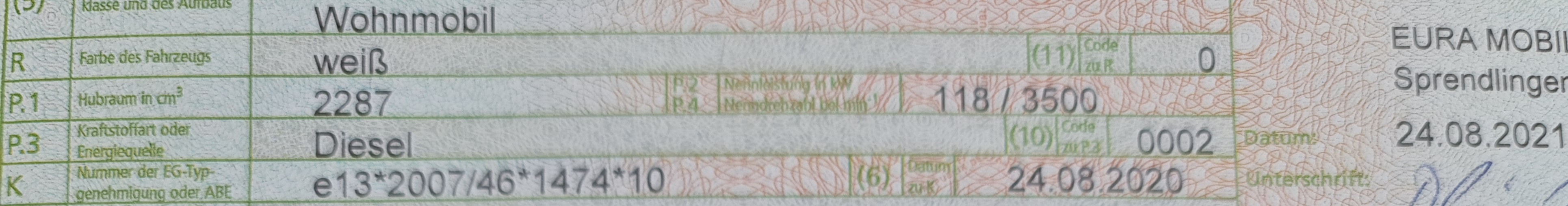

Mit Schreiben datiert auf 03.09.21 bekam ich vom Händler die Papiere (ausgestellt am 24.08.21) zur Zulassung des am 22.9.2020 bestellten Wohnmobils zugesandt. Um dies möglichst schnell abzuwickeln, habe ich mich gestern 1,5 h in die Schlange „ohne Termin“ bei der Zulassung gestellt.
Aussage dort zunächst: alle Unterlagen vorhanden.
Als dann diverse Nummern aus Teil II der Zulassungsbescheinigung eingetippt wurden, die Hiobsbotschaft:
Das System nimmt die Daten nicht an. Das Fahrzeug hätte bis 1.9.21 zugelassen sein müssen!
Die Zulassung danach kann nicht ohne Ausnahmegenehmigung erfolgen. Und die müsste ich vom Händler zusammen mit den restlichen Zulassungsunterlagen doch ausgehändigt bekommen haben.
Freundlicherweise rief der Herr der Zulassung direkt beim Verkäufer an, und bat ihn, diese direkt und jetzt gleich in die Zulassungsstelle zu faxen. Das war wirklich super freundlich! Eine Weile später stellte sich bei einem Rückruf des Verkäufers allerdings heraus, dass sich um diese Ausnahmegenehmigung wohl bisher niemand gekümmert hat.
Ohne Ausnahmegenehmigung keine Zulassung. Die Gültigkeit bestimmter Genehmigungen auf der Zulassungsbescheinigungen ist überschritten. Der Herr in der Zulassung verwies auf die Zeile K:
Und jetzt? Wie geht's weiter? Noch keine Antwort vom Verkäufer auf meine Anfragemail.

Ich verstehe es auch nicht. Aber ich kenne mich Null mit Fahrzeugtypen und Abgasnormen aus. Auf deine Frage hin habe ich im COC nachgesehen. Dort steht unter
47. Abgasnorm Euro: Euro 6 CI.
Das von FIAT ausgestellte EC Certificate of Conformity weist als “Date of manufacture of the vehicle” den 19.04.21 aus.
Und wie gesagt:
der Zulassung hat das Datum in der Zeile K (siehe Foto oben) nicht gefallen. Möglicherweise gilt diese Typgenehmigung nur für 1 Jahr und das ist grade überschritten.
Keine Ahnung, ich hoffe ja noch – neben dem Besorgen der Ausnahmegenehmigung – auf eine Erklärung des Verkäufers, was das ganze zu bedeuten hat. Aber noch mehr hoffe ich, dass wir endlich das WoMo bekommen.

Soweit ich das verstanden habe, haben Wohnmobile immer zwei COCs.... in Deinem Fall, was ja obligatorisch ist, auf jeden Fall eine von Fiat für ein zunächst unfertiges Auto. Für diese COC, die ja auch als einzige für die Schadstoffbestimmung gilt, gibt es die Schadstoffklassen-Termine, also bis wann für diese Schadstoffklasse eine Zulassung erlaubt ist.
Später kommt dann eine neue COC, die die von Fiat ersetzt, und zwar die vom Ausbau-Hersteller, wie Knaus oder Hymer oder sonst wer. Nun kann es passieren, dass produzierte Basis-Fahrzeuge auf Halde stehen, ohne das sie in naher Zukunft ausgebaut werden (können).... man denke da an die Zulieferprobleme bei (anscheinend provozierten) Einbrüchen der Lieferketten vom Frühjahr. Das kann ja auch für Krankenwagen passieren, Lieferfahrzeuge, Kühlfahrzeuge, was auch immer.
Also kann die Zeit bis zum Ausbau des Basisfahrzeugs beim Womo-Bauer plus der Zeit beim Händer "Warten auf Käufer" dazu führen, dass die Triebwagen-COC schon den Zulassungstermin überschritten hat. Aber genau dafür gibt es eine "Ausnahmegenehmigung des Kraftfahrtbundesamtes für unfertige Fahrzeuge". Das ist also kein unbekanntes Problem, weil vorhersagbar die zuletzt gefertigten Triebwagen einer genehmigten Serie naturgemäß die kürzeste Restzeit bis zum erreichen des Schadstoffklasse-Zulassungs-Termins haben, die zuerst gefertigten haben dementsprechend die längste Zeit. Und vor dem Ablauftermin genehmigte Basis-Fahrzeuge, die lediglich noch nicht ausgebaut wurden/werden konnten, werden ja nicht einfach auf den Schrott gegeben.
Ich wäre da jetzt erst mal nicht zu aufgeregt, eigentlich sollte der Womo-Bauer die Ausnahmegehmigung kurzfristig nachsenden können.... ich könnte mir sogar fast vorstellen, weil das nicht von vornherein dabei war, dass das eh nur ein Versehen war.
