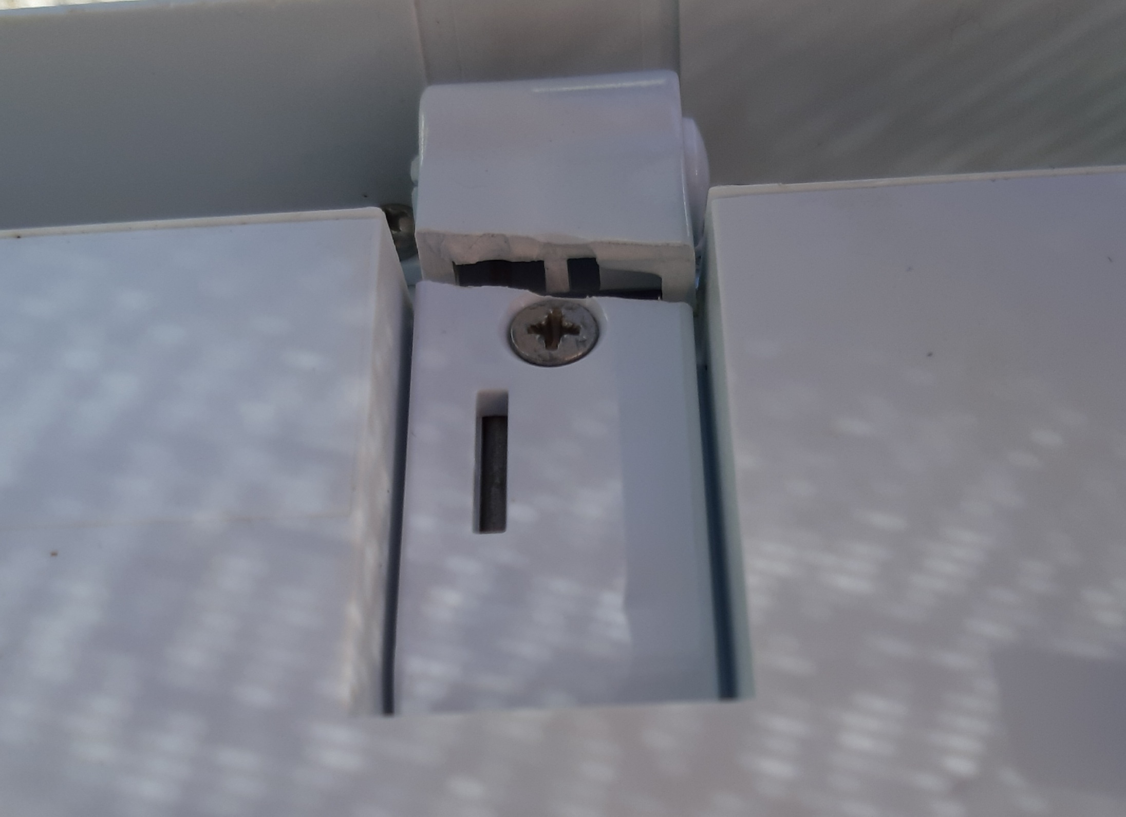

Kühlschrank Gefrierklappe Scharnier gebrochen

Reden wir von einer Kühlgefrierkombi von Zuhause?
Zuerst mit 2 Kombonentenkleber kleben. Wird aber vermutlich nicht halten (meine Erfahrung)
Scharnier innen und Außen mit einem Blech und kleben verschrauben.
Durchbohren und nieten geht auch.

Re: Kühlschrank Gefrierklappe Scharnier gebrochen
Angabe Typ Modell wäre gut,
so kann man nur allgemein Helfen https://www.ersatzteileshop.de/kuehlschrank-ersatzteile/gefrierfachtuer
man glaubt manchmal gar nicht was man doch so an Teile bekommt.
Ein Anruf beim Hersteller hat mir oft geholfen, ein nettes Gespräch und zweimal kam das gewünschte dann sogar kostenlos per Luftpolsterbrief.
Flicken wie Frank schreibt geht, hält manchmal gut oft aber eben auch nicht.

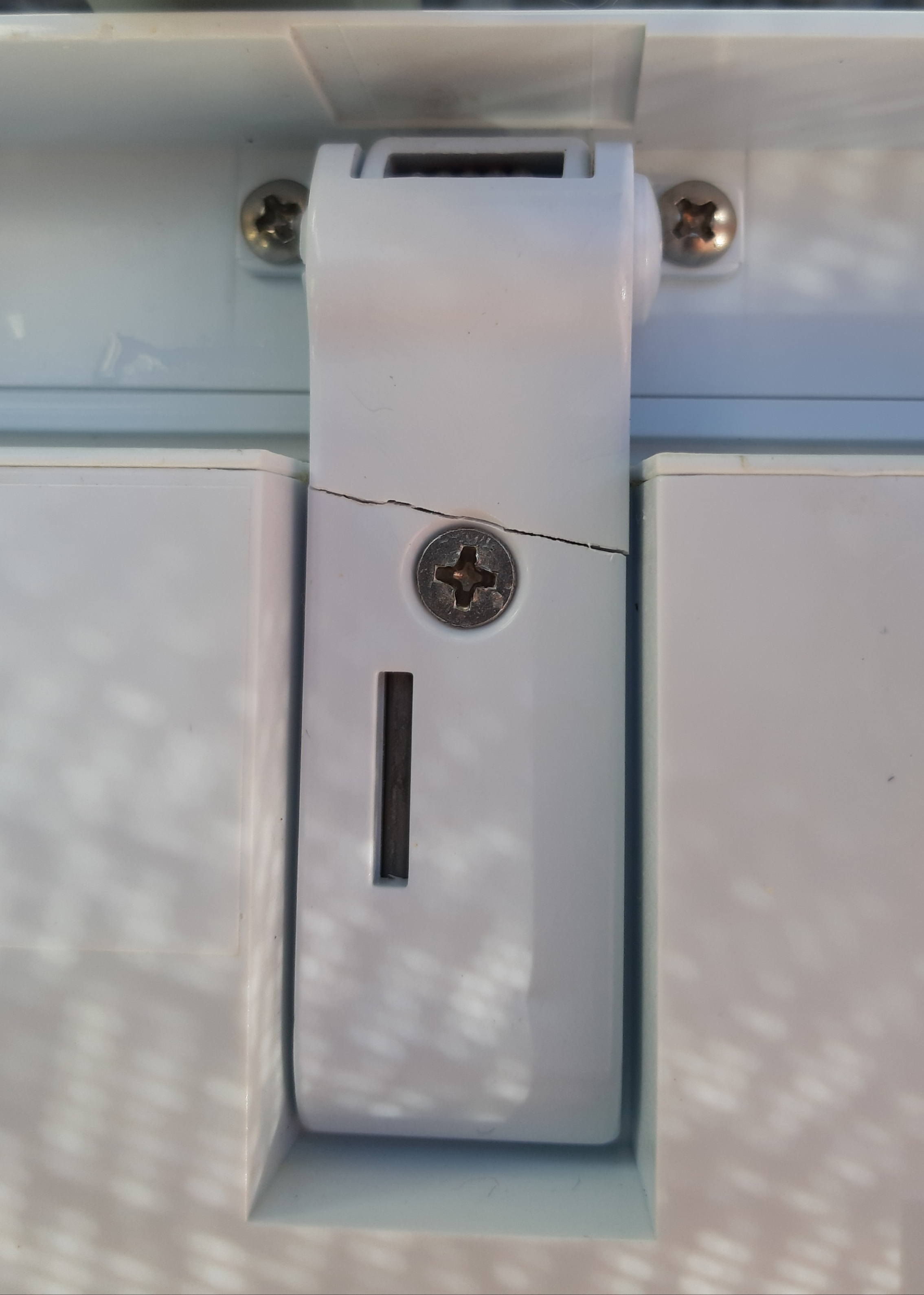

DOMETIC RM 8555
Danke für den link, Mario.
Meiner steht nicht dort, aber ich ruf da mal an, oder bei Dometik.
Moin wenn ich das richtig sehe ist die Rückseite des Gebrochenen ja ausgeschnitten und noch Platz vorhanden.
Mit dem folgenden Kleber hab ich bis jetzt fast alles an Plastik geklebt bekommen.
https://www.amazon.de/Schwei%C3%9Fnaht-Flasche-Profi-Kleber-Set-Kunststoff-Plastik/dp/B01KHEYLLC/ref=sr_1_2_sspa?dchild=1&keywords=plastik+kleber&qid=1632412848&sr=8-2-spons&psc=1&smid=A6PDUGX8PQ77N&spLa=ZW5jcnlwdGVkUXVhbGlmaWVyPUFJREg2SUdYM0UxREwmZW5jcnlwdGVkSWQ9QTA3OTQ5NzQyTkUyNUczQkkyV0U1JmVuY3J5cHRlZEFkSWQ9QTAyMDgzMTNCMFpZTzlIUEpCRkMmd2lkZ2V0TmFtZT1zcF9hdGYmYWN0aW9uPWNsaWNrUmVkaXJlY3QmZG9Ob3RMb2dDbGljaz10cnVl
Ich denke ein Cyanacrylat-Industriekleber würde das auch heilmachen.
R.
R.
Oder dieser: https://www.amazon.de/Ruderer-Klebstoff-Kunststoffe-Dosier-Kan%C3%BCle-Wasserfest/dp/B08W3K6PXC?__mk_de_DE=%C3%85M%C3%85%C5%BD%C3%95%C3%91&crid=3SDBKDOMCEDRV&dchild=1&keywords=ruderer+l530&qid=1632417979&sprefix=ruderer%2Caps%2C276&sr=8-5&linkCode=ll1&xxxx21biq-21&linkId=f9d28823fc06b50c98244f8a7cba7e35&language=de_DE&ref_=as_li_ss_tlRudisson hat geschrieben: Do 23. Sep 2021, 18:38Ich denke ein Cyanacrylat-Industriekleber würde das auch heilmachen.
Mal googeln gehen, gibt vermutlich auch welche die das im 3 Drucker machen
Genau dieses Teil?Beduin hat geschrieben: Do 23. Sep 2021, 19:55Mal googeln gehen, gibt vermutlich auch welche die das im 3 Drucker machen
Wusste ich nicht.
Liebe Grüße
Oliver
Oliver
Kann ich so genau natürlich auch nicht sagen, aber es gibt vermutlich auch welche die Auftragsarbeiten ausführen. Gibt da so einen Pool, keine Ahnung wo, da wird gesammelt was man machen kann
Das ist der Pool den ich meine
Anon35
Hier etwas günstiger, aber auch kein Schnäppchen, wenn das 2 Stück wären fände ichs OK.
https://www.ebay.de/itm/283616872740?epid=17046863614&hash=item4208e20924:g:PjoAAOSwYc5fmD6Q
Dometic hat mir zB kostenlos geholfen, als meine Blinke Lampe vom Kühli hin war, und die nicht mehr im Lieferprogramm war.
Kontakt war über den Dometic Channel im Wohnmobilforum, super net.
Vielen Dank euch
Werde mich da durchlesen und eine Lösung finden.
Vielleicht vereist das im Kühli integrierte Eisfach, wegen dem kaputten Scharnier, alle paar Wochen.
Liebe Grüße
Anon35
Hier direkt bei Dometic
https://www.dometic-service-shop.de/epages/79300988.sf/de_DE/?ObjectPath=/Shops/79300988/Products/241212501
Ob noch aktuell weiß ich aber nicht
Das Dometic-Service Team ist montags bis freitags in der Zeit von 08:00 – 21:00 Uhr und samstags von 08:00 bis 18:00 Uhr unter der kostenfreien Rufnummer 00800/36638420 zu erreichen.
Dometic GmbH
In der Steinwiese 16
57074 Siegen
Telefon: 00800/36638420
Dometic GmbH
57074 Siegen

Ich habe damals die Federn ausgebaut und an die Klappe auf jeder Seite einen Magneten montiert, damit diese geschlossen blieb, somit war die mechanische Belastung auf den Scharnieren weniger und die Reparatur der Scharniere hat super gehalten.
Hatte mir 2 Scharniere im Internet bestellt und heute, nachdem ich abtauen musste, das gebrochene Scharnier ausgetauscht.
Danke für eure Tipps
