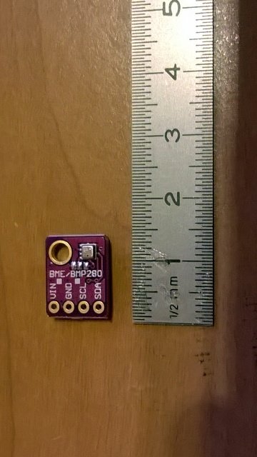

Also hab ich ein Arduino MCU, zwei Luftdrucksensoren und eine DC/DC-Wandler zusammengelötet, in ein Gehäuse gepackt, den einen Sensor in ein PVC-Shlauch geklebt und über ein Standrohr in den Frischwassertank gesteckt - fertig.
Funktion:
DC/DC Wandler macht aus der 12V Bordspannung 5V für die Versorgung für die MCU.
Der eine Luftdrucksensor misst den örtlichen Luftdruck - der ist ja Wetter-, Orts-, und Höhenabhängig.
Der Andere Sensor misst das Tankniveau über das Standrohr
Jetzt errechnet die MCU über die beiden Luftdruckwerte das Tankniveau, kompensiert es mit der Temperatur und ich erhalte das tatsächliche Niveau.
Aus dem Niveau (in cm Wasserstand) und dem Tankinhalt werden jetzt die Liter errechnet und letztlich wird alles auf einer Digitalanzeige oder über mein internes W-Lan am Smartphon angezeigt.

Ich *liebe* Bastelleien.
Kannst Du mal mehr Details einstellen?
Welche Sensoren hast Du benutzt?
Ist das der BMP von dem Bild? Ist das dann nicht korrisionsanfällig?
Welchen Arduino?
Hast Du einen Link zu dem Sketch?
Welche Lizenz hat Deine Arbeit (ich komme ja aus dem Bereich Open Source, hier also eine CC-Variante https://creativecommons.org/licenses/?lang=de - ich bevorzuge CC BY-SA bzw. CC BY-NC-SA - weil diese Zusammenarbeit ermöglichen)?
Wann und wie setzt man einen Nullpunkt? Was ist mit dem Kappilareffekt?
gruss kai

Hast Recht, der BME 280 ist offen - nicht für unterwasser geeignet, alternativ würde ich heute einen MS5540C nehmen, der ist Unterwassertauglich.
Aber egal der BME kommt bei mir ja nicht mit dem Medium in Berührung, sondern nur die im Staurohr komprimierte Luft, er bleibt also trocken.
Da er jetzt schon über 2 Jahre den Dienst tut, werde ich ihn erst auswechseln wenn er mal das Zeitliche segnet.
Bauteile;
1 NODE MCU
2 BME280
1 LCD Display
1 DC/DC Wandler (12V / 5V)
Gehäuse, 10cm PVC-Schlauch, 40cm ALU-Rohr im Tank
Sketch hab ich nicht als Link, könnte ein pdf davon machen aber das kann ich hier nicht Einstelln.
Bei Bedarf kann ich das per Mail senden.
