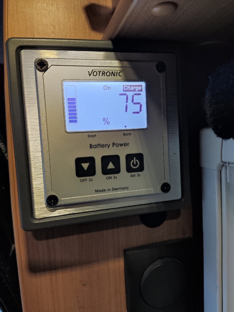

So jetzt hab ich zumindest mal ein Foto bekommen, allerdings schaut das Teil auf dem Foto genau so aus wie das Bild auf der homepage von Votronic, ich sehe da keinen Unterschied.
Da ich den Votronic LCD Batteriecomputer nicht kenne weiss ich nicht wo die Modelbezeichnung steht, kann mir vorstellen ausbauen und auf der Rückseite findet man mehr Infos.
Der spanische Kollege sagt das er in den Einstellungen nichts findet wo man den Batterie Typ einstellen kann, er hat es mit der aktuellen Bedienungsanleitung von der homepage probiert und ist damit nicht weitergekommen.

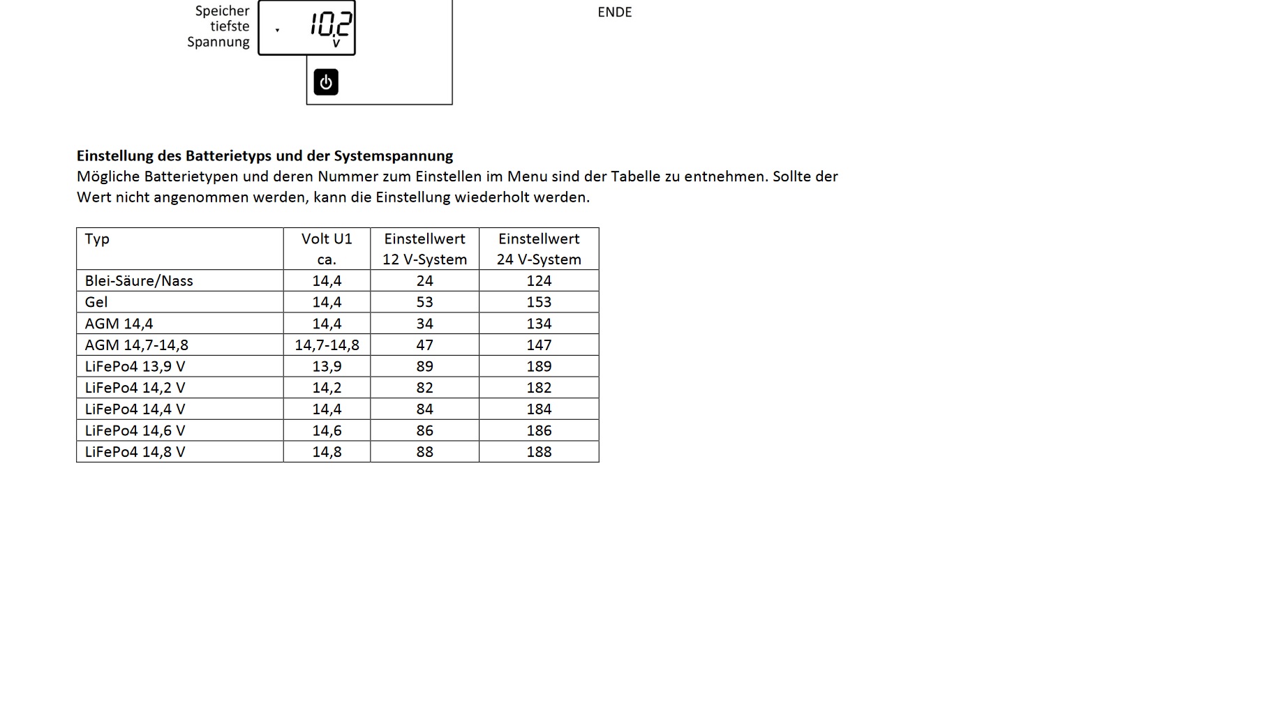

Genau um diese Seite 5 geht es, er sagt das geht bei seinem nicht.

Hallo Christian,
Du zeigst nicht den Batteriecomputer sondern nur das Display.
Dazu gehört der sogenannte digitale Shunt. Der ältere Shunt (bis ca. 2013, 2014) kann keine verschiedenen Batterietypen. Das zugehörige Manual habe ich noch digital hier, schreib mir deine Mailadresse per PN, dann sende ich es.
Da es den Shunt nicht getrennt zu kaufen gibt, muss dein Kollege damit leben dass die Kapazitätsanzeige falsch ist oder einen neuen Shunt mit neuem Display kaufen.

Re: Votronic Batteriecomputer
Hallo Christian!
Da ist Dein Bekannter aber genügsam.
Er wird irgendwann erkennen, dass seine Aufbaubatterie nicht mehr das leistet, was sie soll. Dann will er wechseln, vllt. sogar auf Lithium und allein dafür hat der Votronic Batteriecomputer ( siehe die hier schon verlinkte Tabelle ) fünf unterschiedliche Kennziffern, die für die entsprechenden Ladeendspannungen der unterschiedlichen LFP gelten. Wenn er also von vllt. Blei-Säure auf Gel, oder gar eine der zwei AGM-Typen wechseln will, ergeben sich wieder andere Kennziffern, die auf Ladekurven, Ladeschlussspannung, realen Verbrauch usw. bei der Anzeige, also auch auf ihre Genauigkeit eingehen. Die ihm dann gezeigten Werte für Ladezustand, Ausgangsstrom, Verbauch im Allgemeinen, usw., werden sich daher nicht unbedingt mit dem tatsächlichen Gegebenheiten decken. Vllt. ist das Angebot von Alfred also doch nicht so falsch, dann weiß man ( also Dein Bekannter) auf jeden Fall, warum was angezeigt, bzw. nicht angezeigt wird. Und, auch nicht ganz unwichtig, er kann anhand der Einstellungen am Batterie-Computer auch sehen, welcher Batterietyp und welche Batteriegröße aktuell bei ihm eingebaut ist. Ist doch auch nicht unwichtig, oder?
