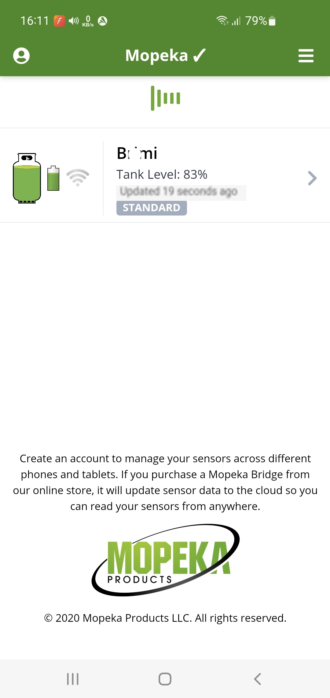

Ich nutze die hier und funktionieren einwandfrei:
Gasflaschen Inhaltsanzeige by MOPEKA Bluetooth - Füllstandsanzeiger - Gas Level Control Check - Gasmesser für Stahlflaschen. Füllanzeige für Camping und Wohnmobil https://www.amazon.de/dp/B083RCN3NM/ref ... UTF8&psc=1

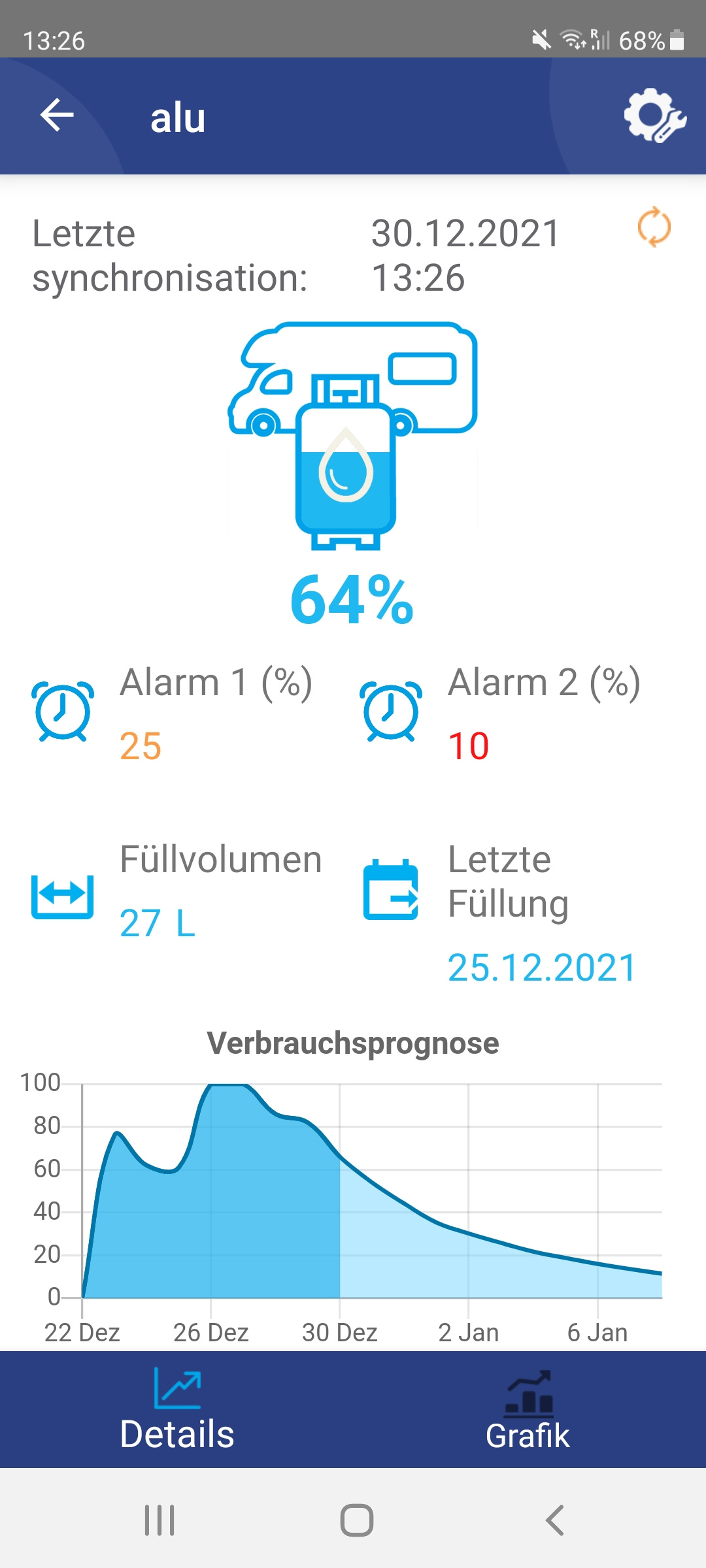

Ich konnte, gebraucht, zwei 2 dimes srg rotarex bluetooth ersteigern. Manometer runterschrauben, Abnehmer drauf, 2 Batterien rein, app verbinden, fertig.
Das ist genau das was ich mir davon versprochen habe. Einfachmal drauf schauen um ein Gefühl für den Verbrauch zu bekommen.

Habe ich auch im Einsatz. Anzeige ist problemlos, aber die Batterien in den Sensoren sind nach nicht mal einem Jahr leer.DerTobi1978 hat geschrieben: Do 2. Dez 2021, 15:08Ich nutze die hier und funktionieren einwandfrei:

Man kann die Batterielebensdauer verlängern, indem man das Synchronisationsintervall von 3,5 auf über 10 Sekunden ändert. Dazu einfach die Synctaste auf dem Sender 5 Sekunden lang gedrückt halten.J.Picard hat geschrieben: So 20. Mär 2022, 15:26

Ich sehe auf Deinem Screenshot der App, dass Du bei Füllvolumen auch 27 L eingegeben hast. Ich wollte Dich nämlich gerade fragen, ob Du den maximalen Füllinhalt (27 L) oder den Inhalt bis zum Füllstop (80 % = 22 L) konfiguriert hast. Dürfte aber wohl egal sein, die Anzeige wird ja immer in % der vollen Füllung angegeben, sehe ich das richtig?Cybersoft hat geschrieben: Do 30. Dez 2021, 13:25Ich konnte, gebraucht, zwei 2 dimes srg rotarex bluetooth ersteigern. Manometer runterschrauben, Abnehmer drauf, 2 Batterien rein, app verbinden, fertig. ...

Ich habe mit 20-30 Litern experimentiert. Ich finde die Anzeige gegen Ende zu ungenau.
Aber ändert alles nichts. Bei 0 haben wir noch 2 Tage drin.
Die Meldung steht bei mir mittlerweile auf 0%.
Mit der Zeit hat man aber raus wie die Anzeige zu deuten ist.
