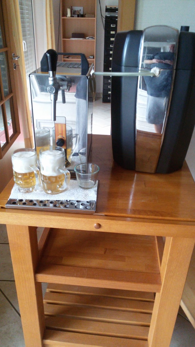

Aus einer Laune heraus, kaufte ich über Kleinanzeigen einen Biermaax. Im laufe der Zeit habe ich ein wenig gebastelt.
Gekauft, verkauft, anderes Modell etc. etc. PP
Der original Biermaax ist für die Nüsse. Alles Plastik, alles schnell undicht und ähnlich wie Reisemobile.
Kühlung im Sommer ungenügend.
Bananen reifen ja auch beim Kunden!

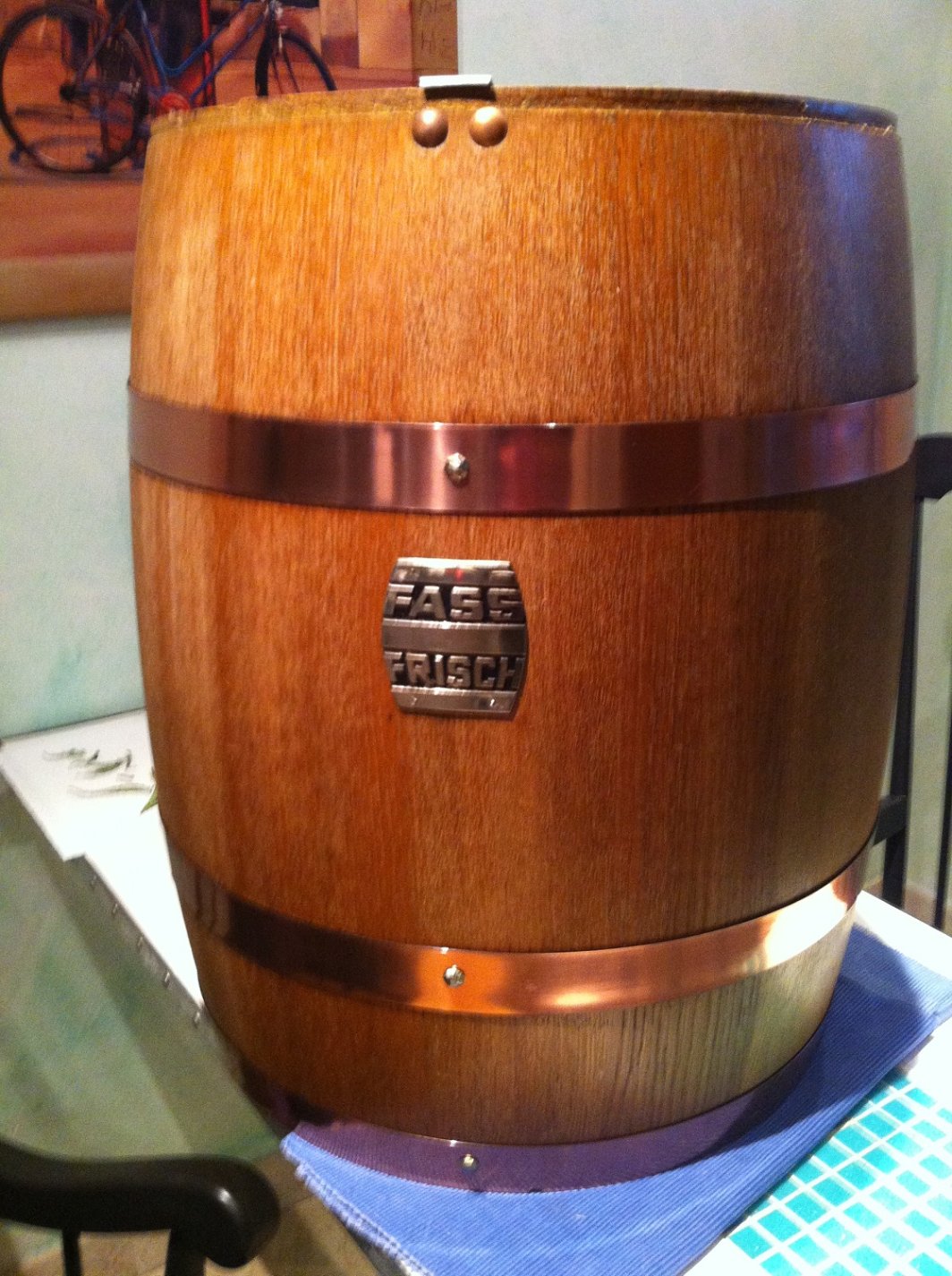

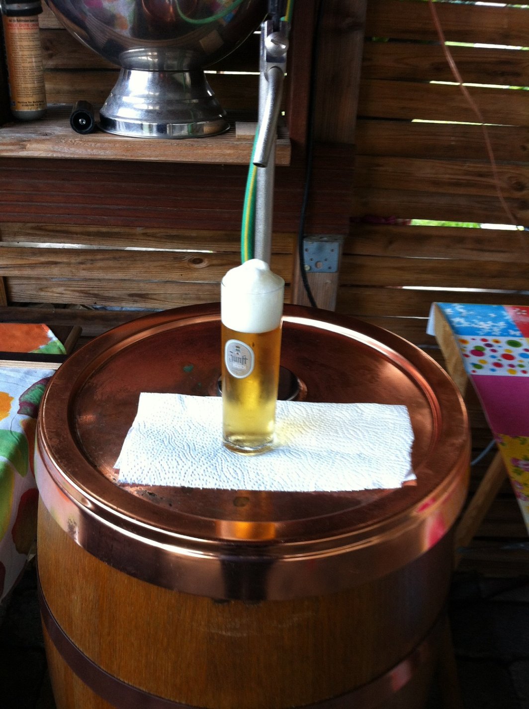

Hier mein erstes Model 2014.
8.7.2014 242.JPG (216.18 KiB) 5981 mal betrachtet

Ich werde hier in überschaubarer Zeit meinen langen Weg bis zum Endergebnis posten.

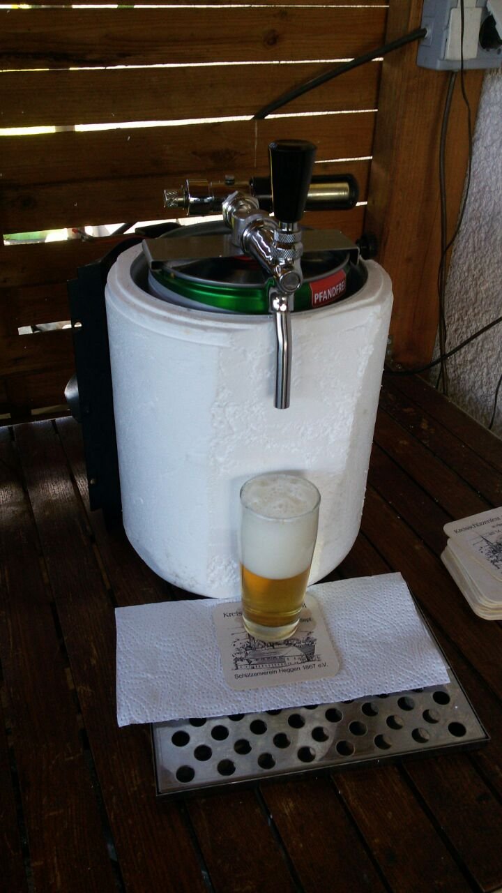

Diese alte Zapfe für 5 Liter Dosen kaufte ich für 10 € gebraucht. CA 25 Jahre alt. Kühlte wirklich eiskalt herunter.
Aber den Stromverbrauch wollte ich nicht dauerhaft verschwenden.
5 Liter Partydose heißt ja auch unter "Trinkern" Einmann Sportschaufass. :mrgreen:
8.7.2014 325.JPG (322.7 KiB) 5937 mal betrachtet
06.08.2014 008.JPG (253.85 KiB) 5937 mal betrachtet
8.7.2014 337.JPG (294.47 KiB) 5937 mal betrachtet

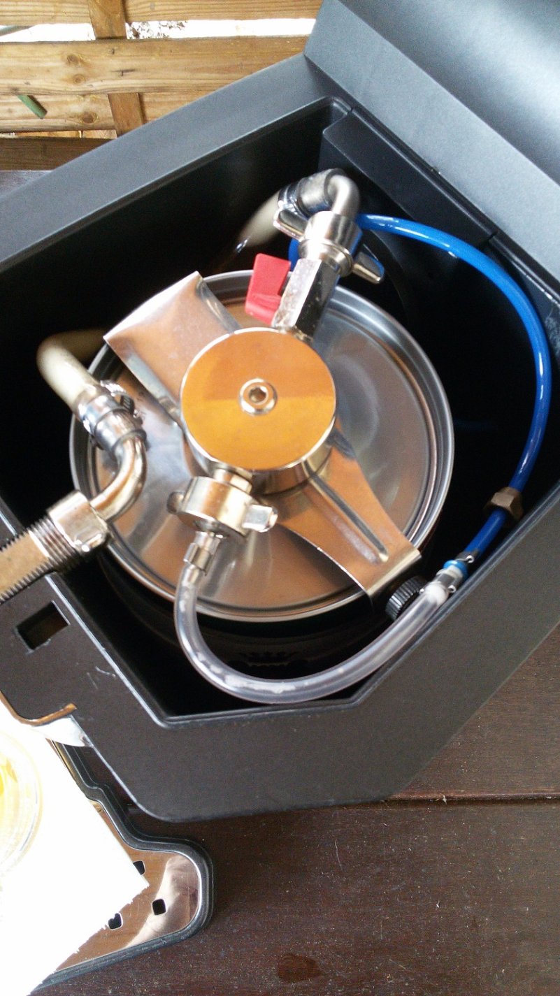

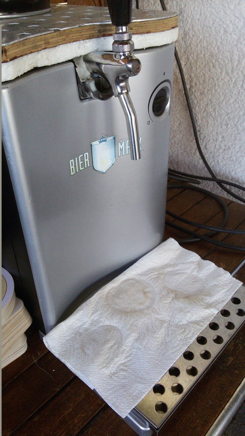

Das Plastikinnenleben tauschte ich durch Edelstahl und richtigen Zapfhahn.
Kühlte das Bier im Kühlschrank vor, und packte dass in den Rest des Biermaaxes. Der mit 12 V weiter kühlte.
Wenn man nicht zu langsam trinkt, passt das auch bei 25 C. im Sommer.
Nach einem Testlauf dann in die Hülle verbaut und einen anderen Deckel drauf gemacht.

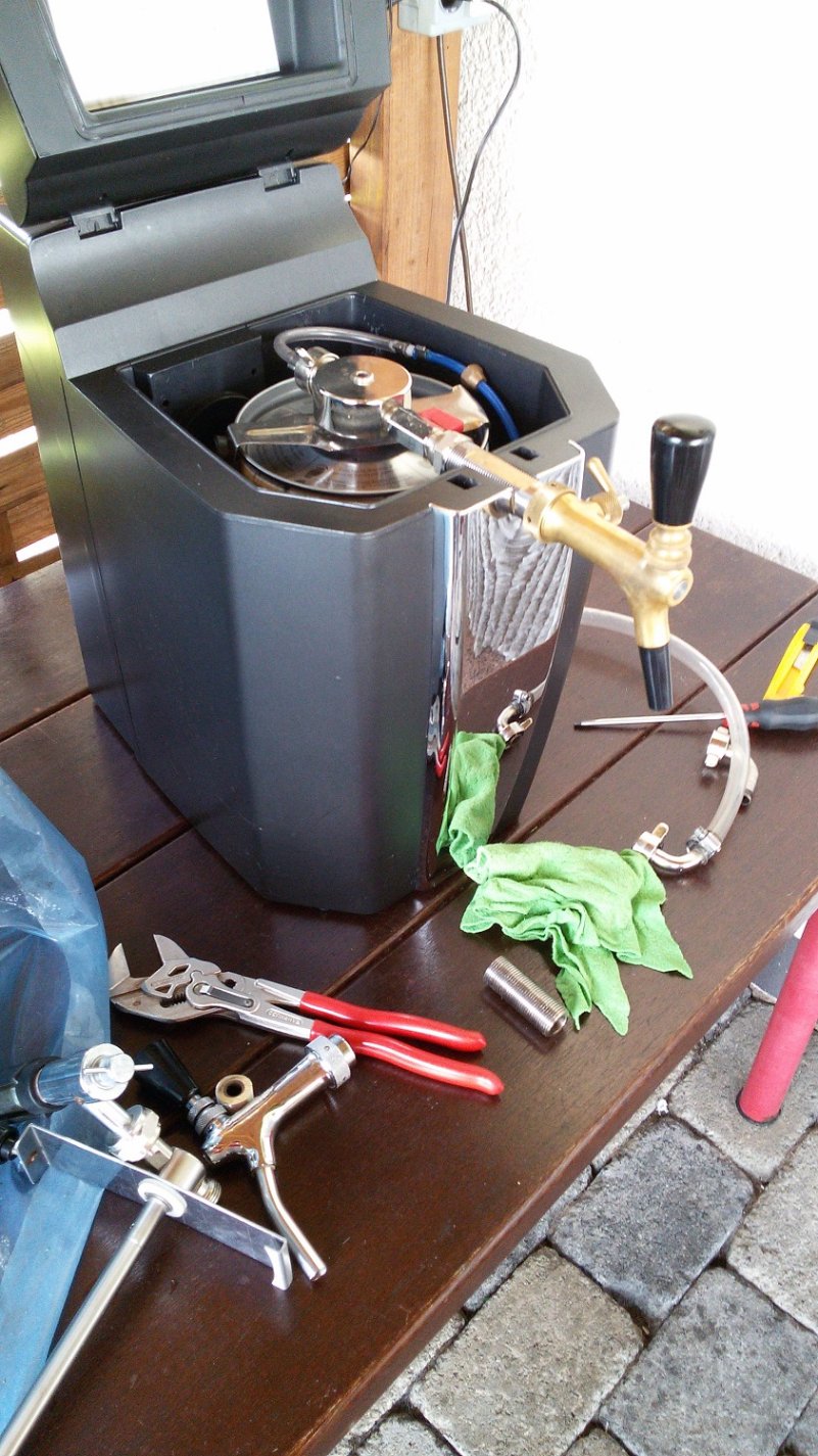

Dann habe ich einen Zapfmeister gegen eine Kiste Mezzomix :lol: getauscht.
Ein Adapter fräsen lassen.Innenleben aus Edelstahl gekauft. Muss schreiben, dass Teil macht bei 30 C im Schatten 4 C kaltes Bier.
Auf Stufe Turbo in den Minusbereich. Aber nicht bei 30 C. Das mit 12 Volt absolut ok.
Kohlensäureflaschen vom Sodamaax kommen darein.
Druckminderer.
Zapfanlage Anschluss.jpeg (216.35 KiB) 5876 mal betrachtet

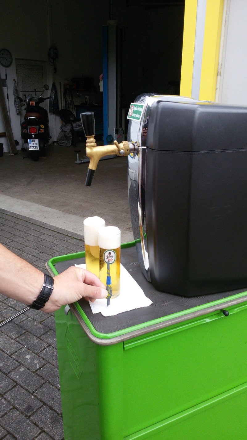

Voriges Jahr habe ich für den Sommer einen Durchlaufkühlerzapfe gekauft.
Das vorkühlen der Fässer entfällt. Da ich aber nicht täglich Bier trinke, funktioniert der Zapfmeister als Fasskühler.
Den Zapfmeister nehme ich aber gerne togo. :D
