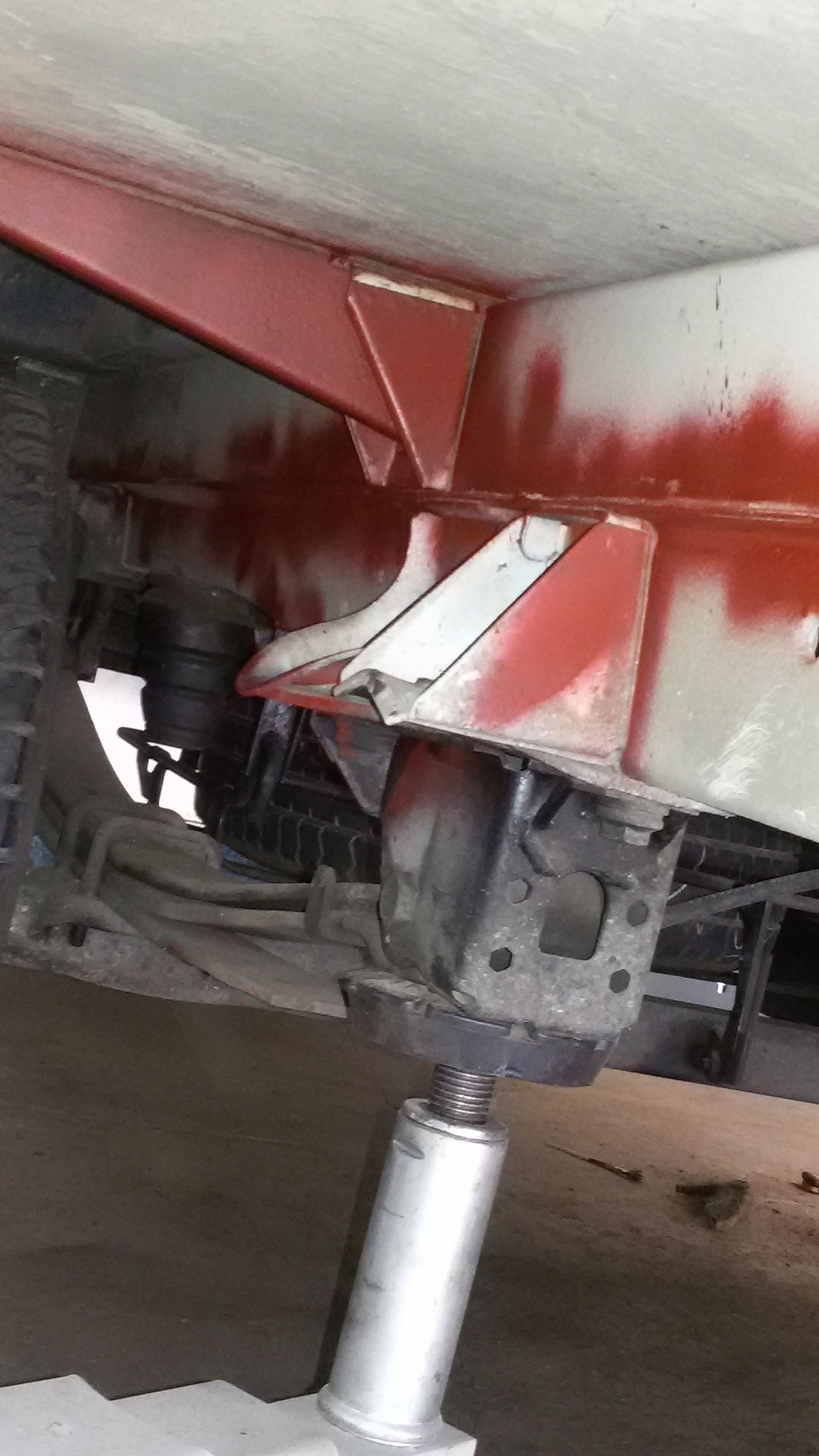

Ich hole mal diesen Thread hoch.
Unser (Bj.2013) hat auch seit einiger Zeit mit dem Quitschen (knarzen)begonnen und wurde immer schlimmer.
Jetzt bin ich es angegangen. Habe die Bolzen ausgebaut, leicht angeschliffen und gefettet wieder eingebaut.
Gut Infos dazu habe ich hier gefunden:
https://www.ducatoforum.de/forum2018/forum/index.php?thread/145274-hinterachse-quietscht/
