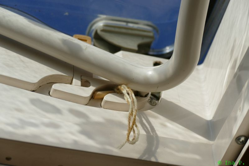

Ich esse ja so gerne Sushi und habe mir da mal die Stäbchen aufgehoben und die passen, nach dem kürzen perfekt da rein *2THUMBS UP*
Beiträge: 5437
Re: Sturmsicherung für Mini-Heki
Prima, kannste mal ein Foto machen ?
Beiträge: 1669
Klar, kommt :)
Beiträge: 1669
So, hier mal meine Sushi Sturmsicherung. Ich bin eher von der Wolle Fraktion und habe wegen dem diese genommen. Muss man aber schon recht feste dran ziehen
Beiträge: 5437
*THUMBS UP* *THUMBS UP* *THUMBS UP*
Hast du auf beiden Seiten gemacht ?
Beiträge: 1669
Klaro
