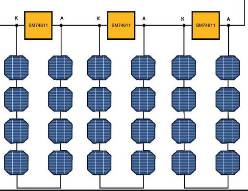

Bypassdioden sind dann sinnvoll, wenn mehrere "alte" Module in Reihe geschaltet sind. Ist ein Modul (bzw. Zelle eines Strings) beschattet, so leiten die Bypassdioden den Strom der anderen Module durch, damit überhaupt noch Strom fließen kann.AndiEh hat geschrieben: Mo 3. Jan 2022, 10:01Wobei sich mir da nicht erschließt, was das bringen soll. Vielleicht sind da ja mehrere Zellen zusammengeschlossen und laufen in die Anschlußdose und dort werden die einzelnen Stränge aus mehreren Zellen durch eine Bypassdiode voneinander getrennt. Vielleicht weiß da ja jemand, ob meine Überlegungen richtig ist.
Die No Hotspot-Module gehen einen Schritt weiter, dort ist jede einzelne Zelle mit einer Bypassdiode versehen, womit beschattete Zellen den Stromkreis nicht mehr unterbrechen können, weil deren Bypassdiode den Strom der anderen dann durchlässt.
Re: Verschattungsresistente Solarmodule
Am Modul sind nicht alle Zellen in Reihe, sondern in Strings mit eine Diode.AndiEh hat geschrieben: Mo 3. Jan 2022, 10:01Wobei sich mir da nicht erschließt, was das bringen soll. Vielleicht sind da ja mehrere Zellen zusammengeschlossen und laufen in die Anschlußdose
Kann man tsten, wenn man eine Zelle abdeckt. Dann eine Zeite in dem nächsten String.
An hand der Voltzahl vom Modul kann man auch die Anzahl der im Sting befindlichen Zellen ausrechnen.

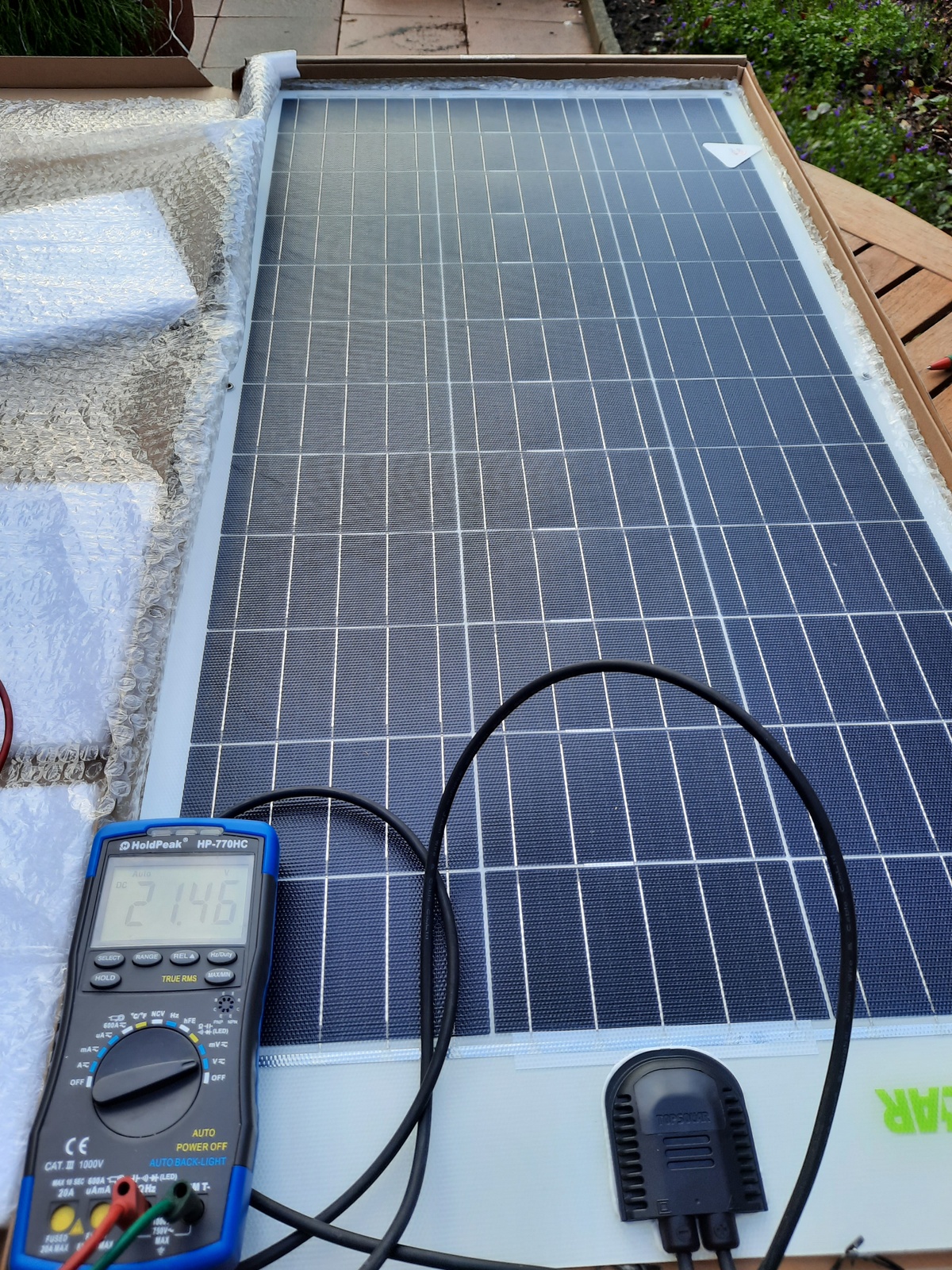

Sehen auch sehr gut aus,
ich hab diese:
https://www.amazon.de/gp/product/B07TDK1KPF/ref=ppx_yo_dt_b_asin_title_o06_s00?ie=UTF8&psc=1
hab ich mir zu Weihnachten gegönnt, aufgebaut werden die erst wenn wir entsprechend warmes Wetter haben,
aber die ersten Tests bei bewölkten Himmel und der Wintersonne waren schon recht vielversprechend, haben selbst bei Teilbeschattung noch gute Werte.
Bei Verpackung und Verarbeitung gibt es nichts zu Beanstanden
