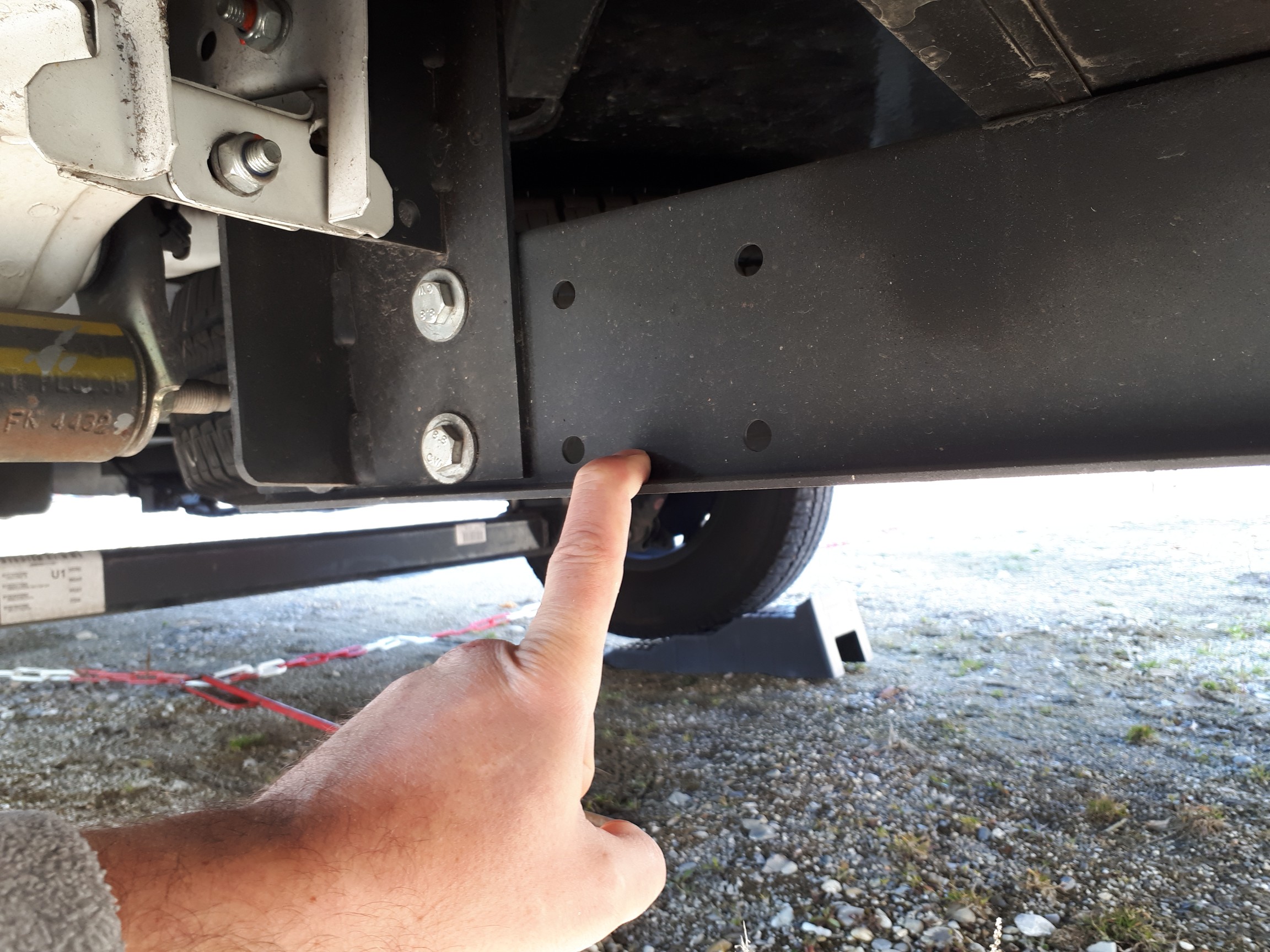

Beiträge: 2399
Re: Welche Hubstützen?
Servusla Frank,
auch wir haben uns mchanische Hubstützen angeschraubt.
Dies zwar an den CCS Rahmen des Fiat (mit Adapter), passen aber auch an den Al-Ko.
Arex light 2.
Ein kleines Alublech davor als Spritzschutz.
Die Stützen stabilisieren schon sehr das Heck !
Ich habe immer ein bischen auf Wiederstand gekurbelt, bis der Radkasten
über dem Reifen 3-5cm angehoben war.
Je nach Untergrund und (räusper) Belastung am nächsten Tag nochmal nachkurbeln.
Die -umgangssprachlichen- Pimperstützen heben bis 500kg, halten
statisch bis zu 1.000 kg. Dauerbetrieb ?
Da kannst Du richtig Gas geben *YAHOO*
Have fun !

Ich habe mir an der Hinterachse LKW Spritzschutzlappen in 40 x 45 cm montiert, da der Unterboden schon immer arg eingesaut wird. Hab dazu nen Aluwinkel an der Verschraubung der Radkasteninsolation befestigt. Bringt ne Menge! Vorne hab ich die original Fiat Schutzfänger montiert. Der Boden dankt es!

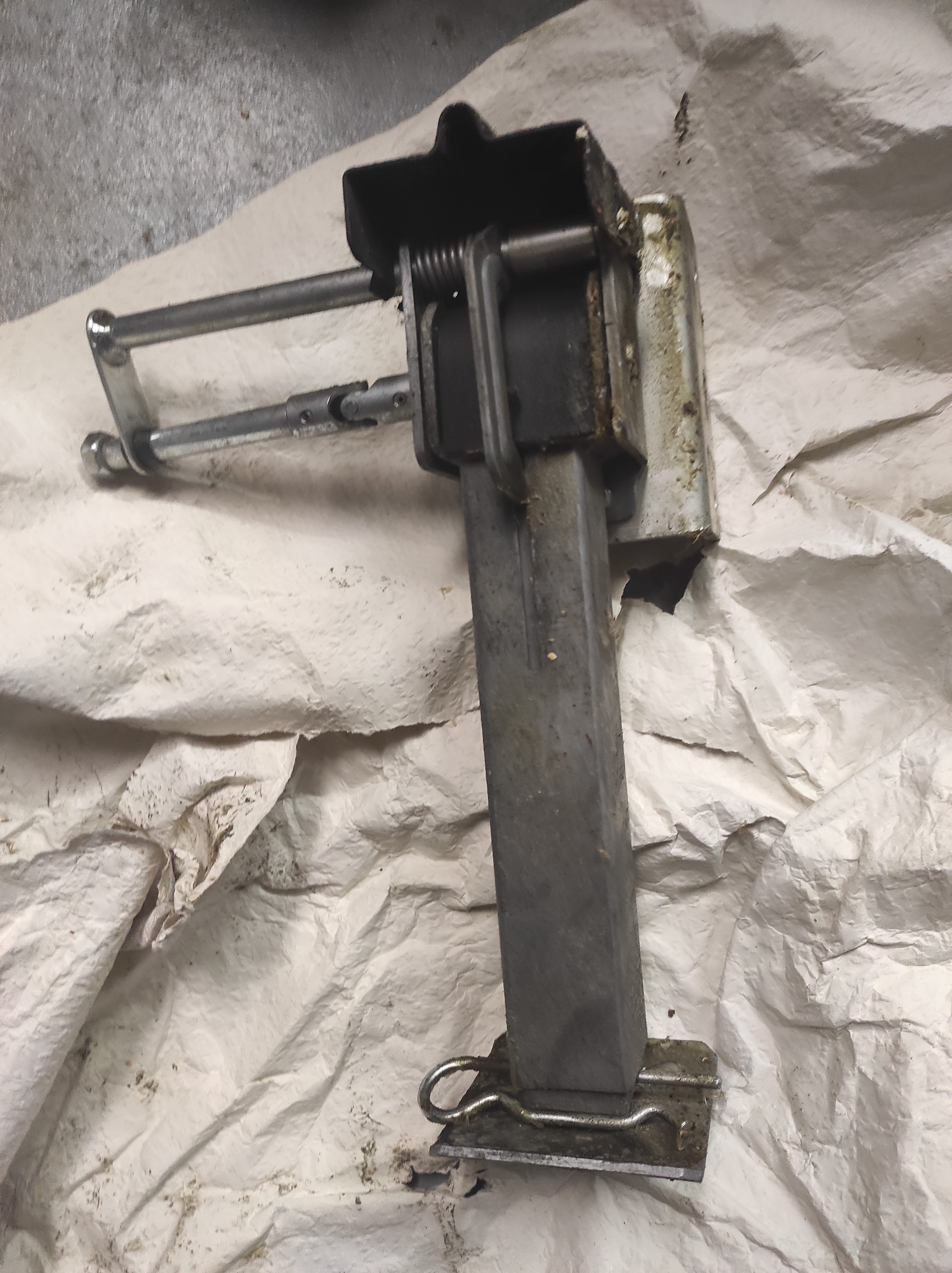

Beiträge: 2574
Das sind die original verbauten Stützen an meinem Frankia.
Konnte leider keine Daten dazu finden.
