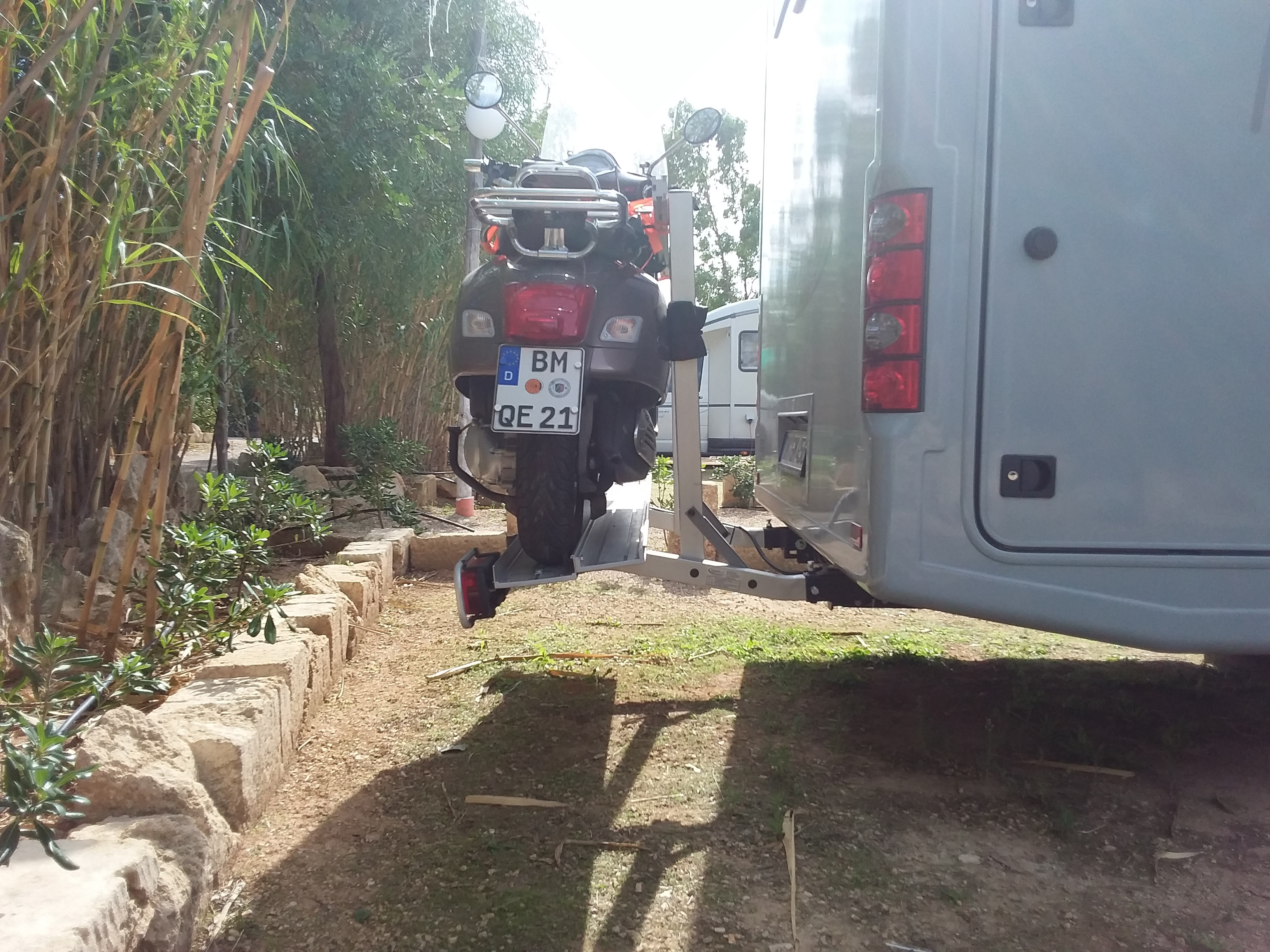

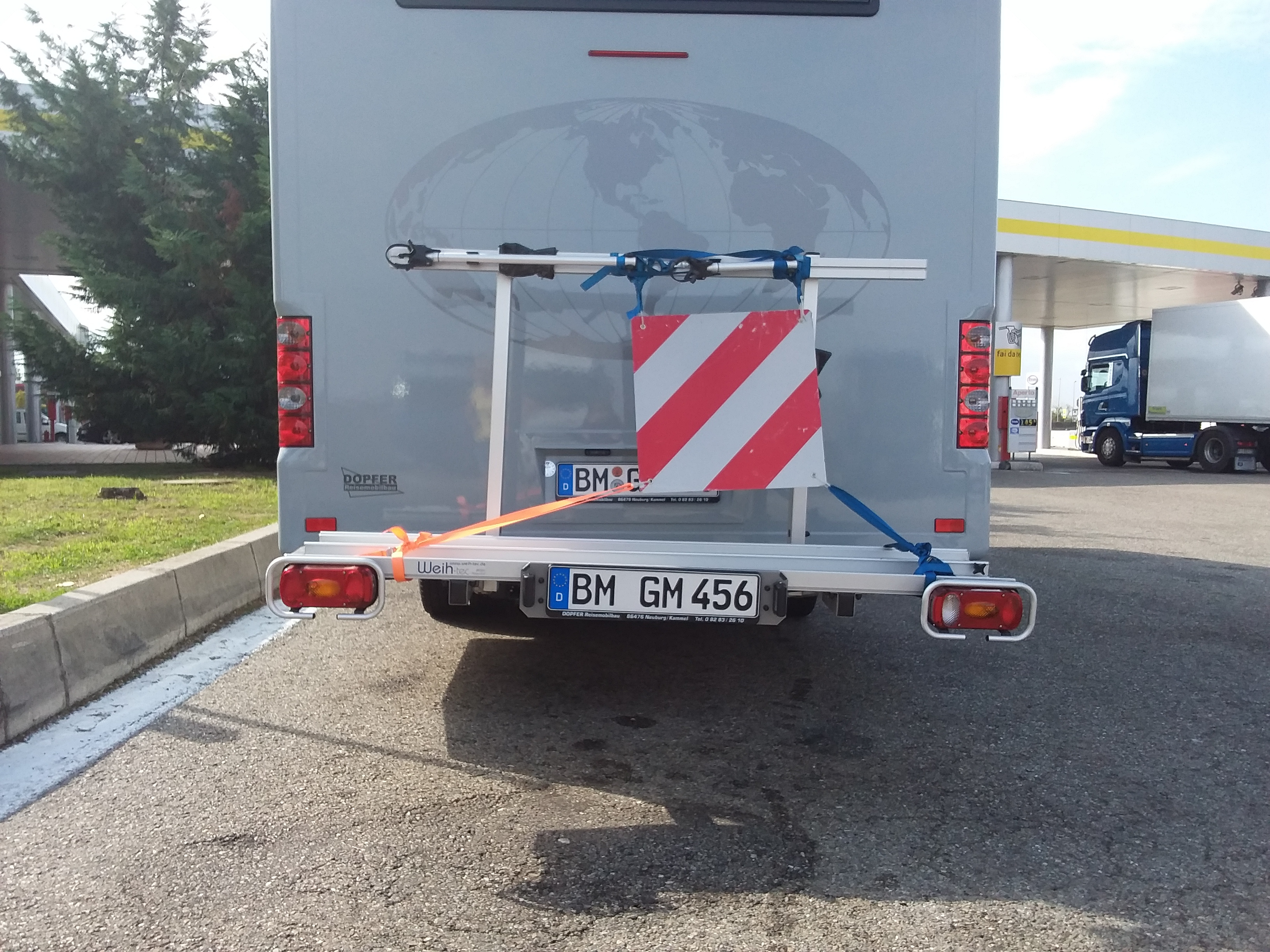

Thomas- Lüni hat geschrieben: Sa 5. Feb 2022, 19:03
Was ist mit Weihtec? Sieht doch ganz nett aus. Was kann die Fiedler besser ?
Beim Anhänger denke ich immer es ist kompliziert mit dem Rangieren auf Stellplätzen.
Guck Dir das Bild mal genauer an!

Re: Rollerbühne Lastenträger
Beitrag von Thomas- Lüni »
Abgesehen das die Platform schräg steht fällt mir nix auf
Eura Profila PT 720 EB
Guenni2
Beiträge: 306
Beitrag von Guenni2 »
Wie Uwe schon richtig sagt. Das ist mit Weihtec.
Günter
Selbst von hinten steht die schief oder täuscht das ?
Das ist doch nicht so ?
