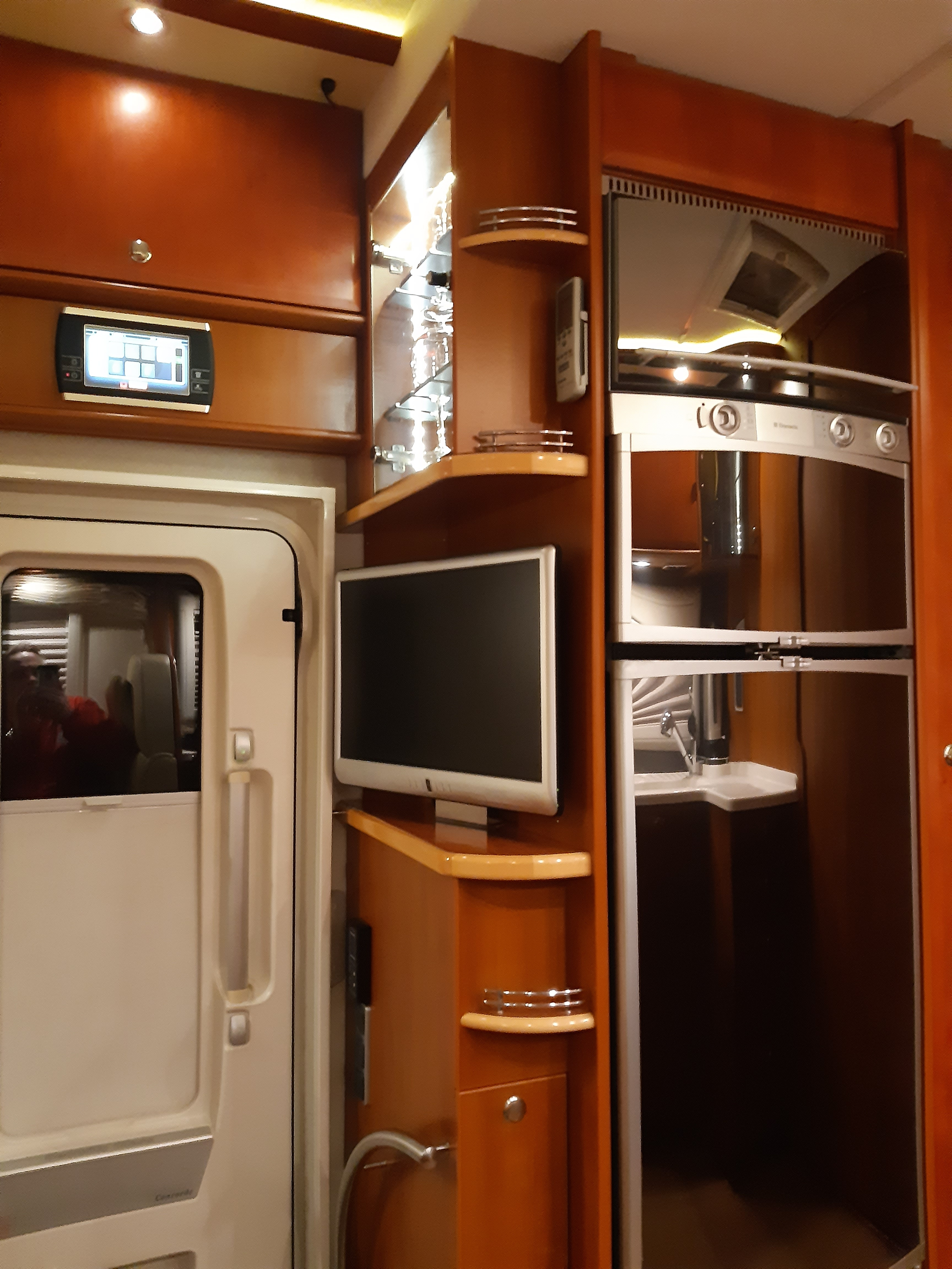

Hallo, ich suche nach der Bezeichnung dieser kleinen verchromten Teile, die als Runterfallschutz an der vorderen Kante der kleinen Ablagen unter den Hochschränken montiert sind, wie auf diesem Foto zu sehen ist.
Oder weiß jemand wo man diese verchromten Teile herbekommt ?

Möbelreling Wohnmobil suchen.

Danke Tschau, schon gefunden wo es die gibt.
Man muß nur auf die richtige Suchbezeichnung kommen.
- https://www.ebay.de/itm/284490080305
- https://www.so-tech.eu/kesseboehmer-da-reling-504-810-mm-silber-pulverbeschichtet.html

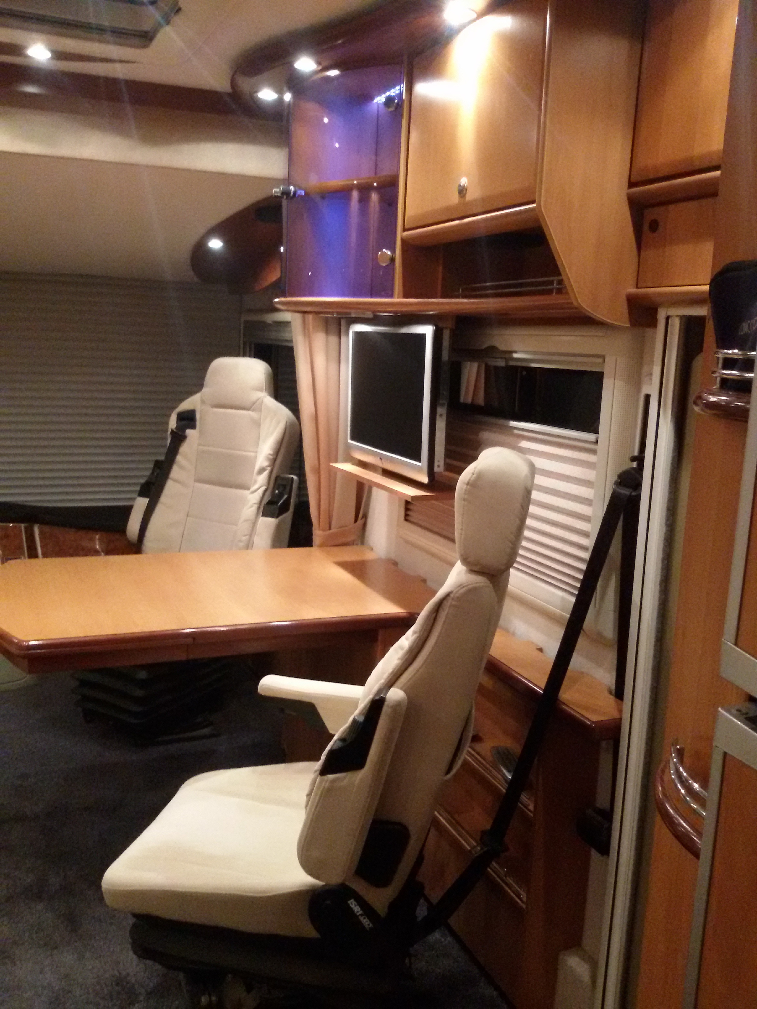

Gibt es eine Möglichkeit oder technische Lösung diesen Fernseher, der fest auf diesem senkrecht
nach unten funktionierenden Fernsehauszug angebracht ist, in horizontaler Richtung schwenkbar zu machen,
im idealfall nach rechts bis in die Aufbautür, um auch von draußen fernsehen zu können.

Die würde mich auch interessieren. Habe es bisher nur geschafft den Fernseher ein wenig weiter horizontal Richtung Tür zu bewegen, indem ich eine Sperre ausgebaut habe. Nun kann man wenigstens von der L-Bank aus schauen. Vom Beifahrersitz ist es immer noch viel zu dicht dran.
Weiter würde es derzeit auch wegen den Kabellängen nicht gehen.

Hallo Paul, hast du auch einen absenkbaren Auszug für deinen Fernseher ?
Der soll natürlich auch weiter funktionieren damit der Fernsehen hinter dem Oberschrank verschwindet.
Der begrenzende Faktor ist der vorhandene Platz vor dem Fernsehbildschirm, in wie weit man den Fernseher noch nach
vorn nehmen kann damit eine ultraflache schwenkbare Wandhalterung noch dazwischen passt.

https://www.vogels.com/de-de/c/thin-serien-schwenkbare-tv-wandhalterungen
Schaut Euch bei Vogels mal um. Diese Halter habe ich seinerzeit, als ich noch regelmäßig aus dem Haus musste um Kohle zu machen meinen Kunden verkauft.

Danke Günter, mit 35 mm schon ganz schön flach.
Unser Fernseher hat aber nur 22 Zoll Bildschirmdiagonale und von der Montageplatte, wo der Fernseher aufgeschraubt ist,
bis zur vordern Kante Bildschirm ist maximal 75 mm Platz.
Der Fernseher ist 30 mm tief +35 mm THIN 445 ExtraThin Schwenkbare TV-Wandhalterung (Schwarz) = 65 mm
Damit könnte das passen.

finde den TV an der Stelle völlig deplaziert. Kenne den Grundriss nicht und bei der großen Glasvitrine geht es bei mir nicht anders, bei der kleinen Vitrine passt er noch gut darunter.

Hallo Thomas,
ach so wie bei uns mit dem absenkbaren Fernseher hinter dem rechten Oberschrank über der rechten Sitzbank
ist das schon ok für uns .
Nur vom gedrehten Beifahrersitz aus wäre es schon ideal den Fernseher seitlich mit dem Bildschirm nach vorn zu schwenken.
Und wenn der Schwenkarm dann auch noch so lang ist, das man den Fernseher bis in die Aufbautür schwenken kann, für´s
von draußen fernsehen, dann wäre ich vollkommen zufrieden.

Hallo Walter,
mag bei dir anders sein, aber bei mir war mit Sicherheit kein Platz mehr für zusätzlich Schwenkarme, da war der Platz voll ausgefüllt.
Der Blickwinkel vom Beifahrersitz war Mist, wenn man nicht aufpasste, wurden beim absenken die Flaschen gekegelt und die Gardine hat sich auch mal gern verheddert.

Wieviel Platz dann wirklich noch für eine schwenkbare Halterung ist, werde ich auch erst genauer sehen, wenn ich den
Fernseher mal vom Absenkschlitten abgebaut habe.
Eventuell kann ich noch die Möbelplatte hinter dem Fernseher, wo der jetzt aufgeschraubt ist auch noch weglassen.
Dann ist schon wieder ein Zentimeter mehr Platz gewonnen.
Ich werde wohl erstmal die billige Schwenkarmhalterung von Amazon bestellen zum reinbasteln.
Wenn es dann wirklich nicht passen sollte, dann ist mit 20 € dafür nicht so viel investiert.
Irgendwo hab ich mal gelesen, das ein Besitzer von einem Concorde oder Morello das vom Hersteller mal nachgerüstet
bekommen hat.

Moin Walter nimm ne Dünne Platte in Größe des Fernseher's. Schraub die jetzige Halterung auf die neue Platte.
Diese schraubst du jetzt rechts mit Scharnieren oder Klavierband auf die alte Platte. Links dann einen Schieberiegelran und fertig.

Hallo Oliver, ja, das wäre die absolut preiswerteste totale Selbstbauvariante, die ich letztendlich immer noch
realisieren kann, wenn nichts anderes zufriedenstellend funktioniert.
Vor Allem muß ich erstmal den Fernseher von dem Absenkschlitten abbauen.
Das will ich sowieso machen um einen richtigen Ein - Aus - Schalter zu installieren, denn der Fernseher ist
immer im Standby, weil immer eine blaue LED leuchtet. Das muß nicht sein.
Und wenn ich den einmal abgebaut habe, dann kommt auch irgend eine Schwenklösung bevor ich alles wieder zusammen
baue.
Aber danke, du hast mich auf eine Idee gebracht und die sieht so aus, als wenn man einen Zollstock/Gliedermaßstab
auseinander macht, nur die einzelnen Segmente eben hochkant wie Türbänder.
